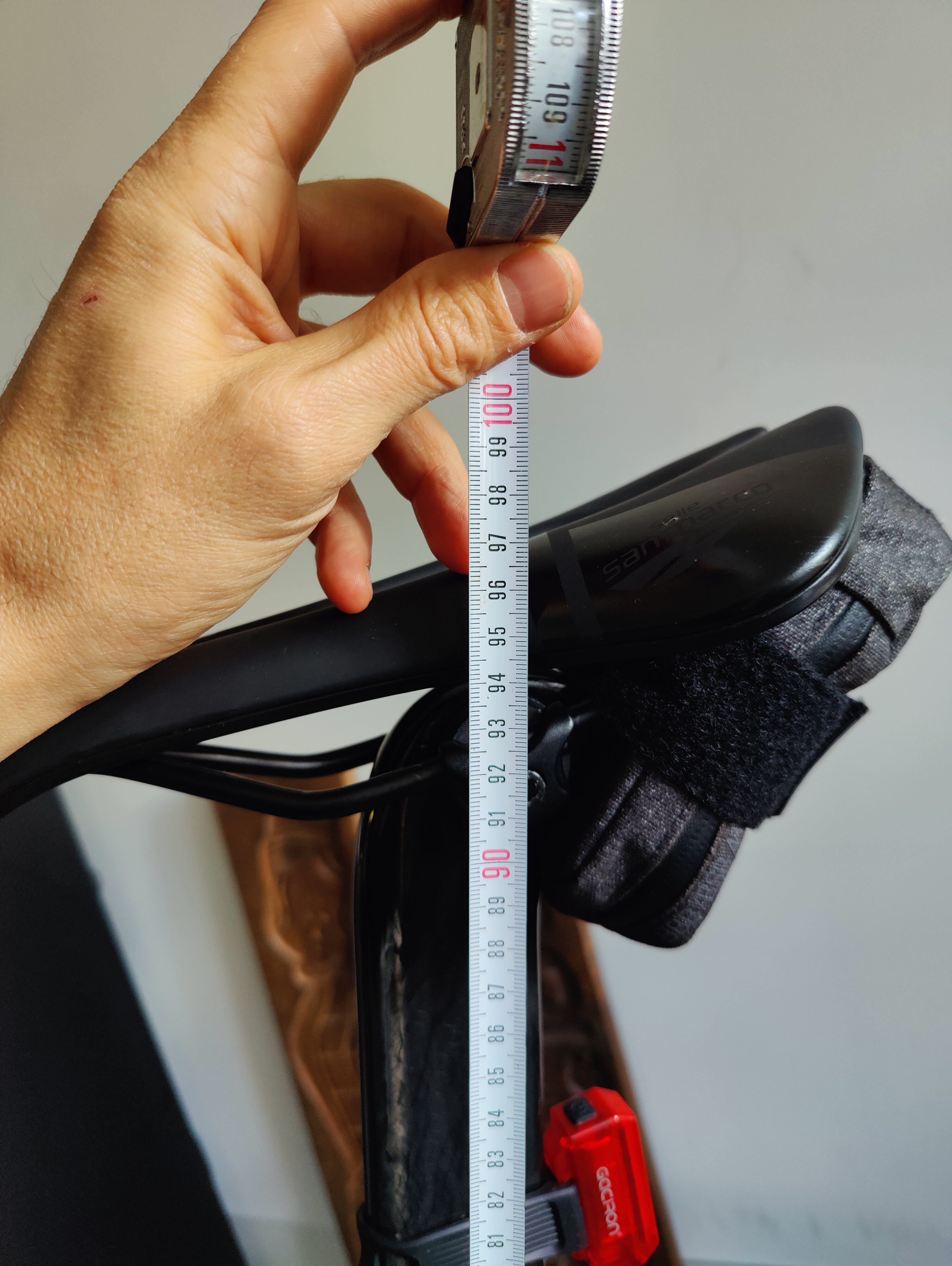

1e foto is
Bracket tot zadel
2e foto is
As hart

Bbl 87 X 109% = 94,83 zeg maar 95cm
Das van de as hart tot bovenkant zadel?
Of doe ik iets verkeerd of begrijp het niet?

bbl 87 * 109 % - 175 mm (lengte crank) = 77,3 cm (hart crank - zadel)
Ik heb zelf een bbl van 93 en dan zou ik uitkomen op 83.8 cm. Mijn zadel staat echter op 81 cm

87x0.89=77.5cm
https://racefietsblog.nl/drie-manieren- ... e-bepalen/
Als je op 80cm zit kan ik mij niet voorstellen dat je niet van links naar rechts gaat met de kont.

AAA dus min je crank lengte..
Dus 87x109% - 172,5 =77,67 hoogte
