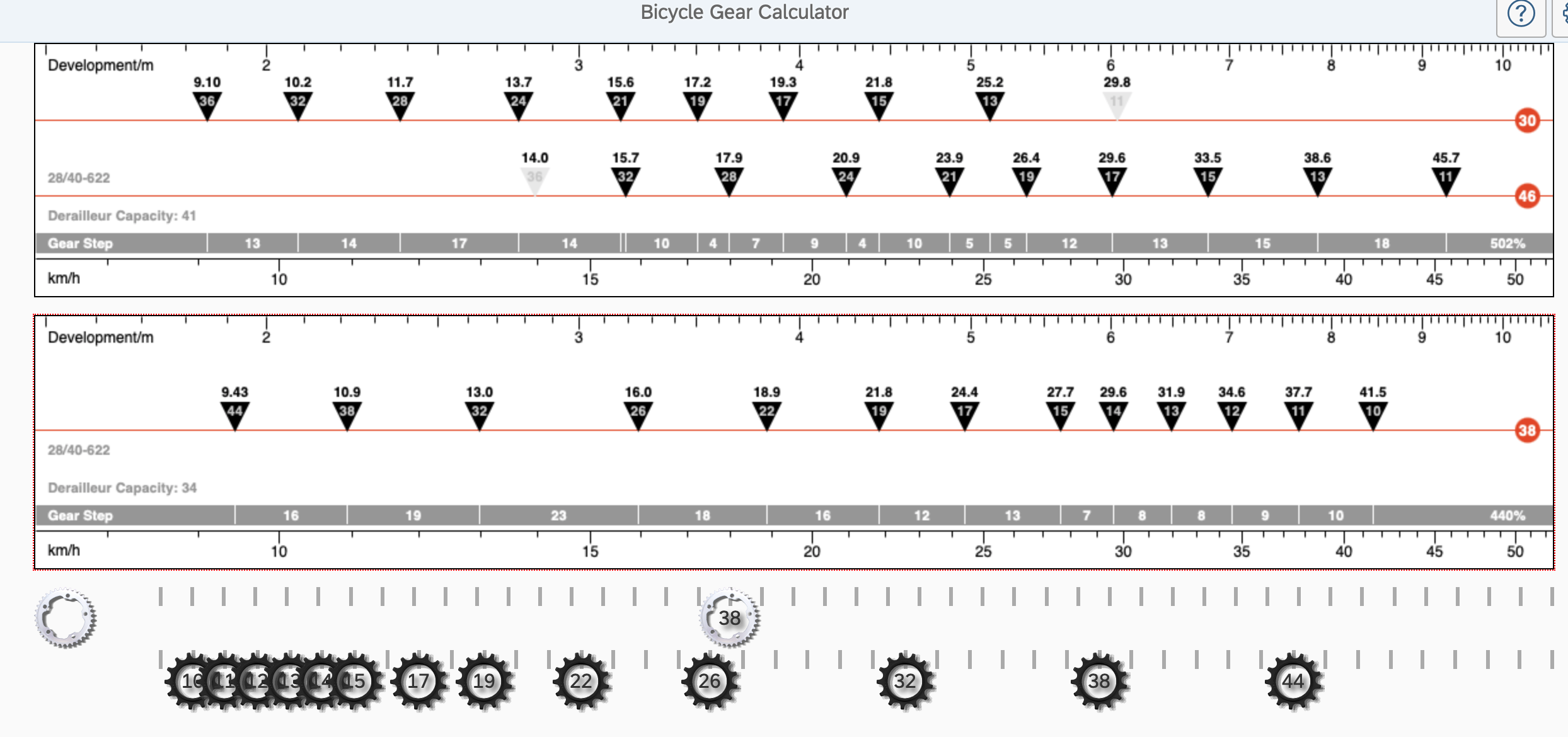

Jouw versnellingen vs EKAR, crank 38T en cassette 10-44:rob74 schreef: ↑19 okt 2023 21:12 Ik heb net een gravel bike aangeschaft. Niet echt om mee te gravellen, maar voornamelijk als vakantie-met-bagage-racefiets. Ik wilde ook persé geen 1x setup. Vanwege de gatenkaas. Ik heb gekozen voor simpel. 10 speed grx400 ipv 11 of 12 speed. Goedkoper en minder slijtage. En met 10 of 11 speed, een ideale cassette zonder grote sprongen krijg je toch niet. Ik heb nu 30-46 en een 11-36 cassette.
Ik zou zelf een 40T kiezen maar je ziet dat je met 13 speed 1by een heel end komt, en vooral op het vlakke (daar waar gatenkaas het meest stoort) de versnellingen veel dichter bij elkaar liggen.

De Ekar heeft een fractie kleinere range. Met grotere stappen bij lage snelheden, maar kleinere stappen bij de hogere snelheden. Is dat de juiste interpretatie? (gebasseerd op 10 speed.., met 11 speed krijg je een kransje extra ertussen ergens)raven14 schreef: ↑20 okt 2023 10:39Jouw versnellingen vs EKAR, crank 38T en cassette 10-44:rob74 schreef: ↑19 okt 2023 21:12 Ik heb net een gravel bike aangeschaft. Niet echt om mee te gravellen, maar voornamelijk als vakantie-met-bagage-racefiets. Ik wilde ook persé geen 1x setup. Vanwege de gatenkaas. Ik heb gekozen voor simpel. 10 speed grx400 ipv 11 of 12 speed. Goedkoper en minder slijtage. En met 10 of 11 speed, een ideale cassette zonder grote sprongen krijg je toch niet. Ik heb nu 30-46 en een 11-36 cassette.
Het is mooi vergelijk zo deze 2 opties direct onder elkaar.
kleine stapjes tussen 28 en 35 kmh, Verder heeft Ekar erg grote stappen. Ik fiets met bagage rond 25-30 kmh op het vlakke. Dus dan helpt Ekar ook weinig tegen de gatenkaas. En echt goedkoper is het ook niet. Maar zeker een leuk plaatje

Dat los je dus op door een nog kleiner voorblad van 36 te nemen.
Moest die al bestaan. Ik denk dat je die alleen elders kan krijgen (Ratio Technology in de UK heb ik gevonden) maar niet bij Campa.thestudent schreef: ↑20 okt 2023 10:57
Eigenlijk zou je voor die snelheden ook 32, 34 en 36 vooraan moeten kunnen hebben, maar bestaat niet voor ekar. Denk 32x10-44 dat niet slecht zou zijn voor jou om te bikepacken.
