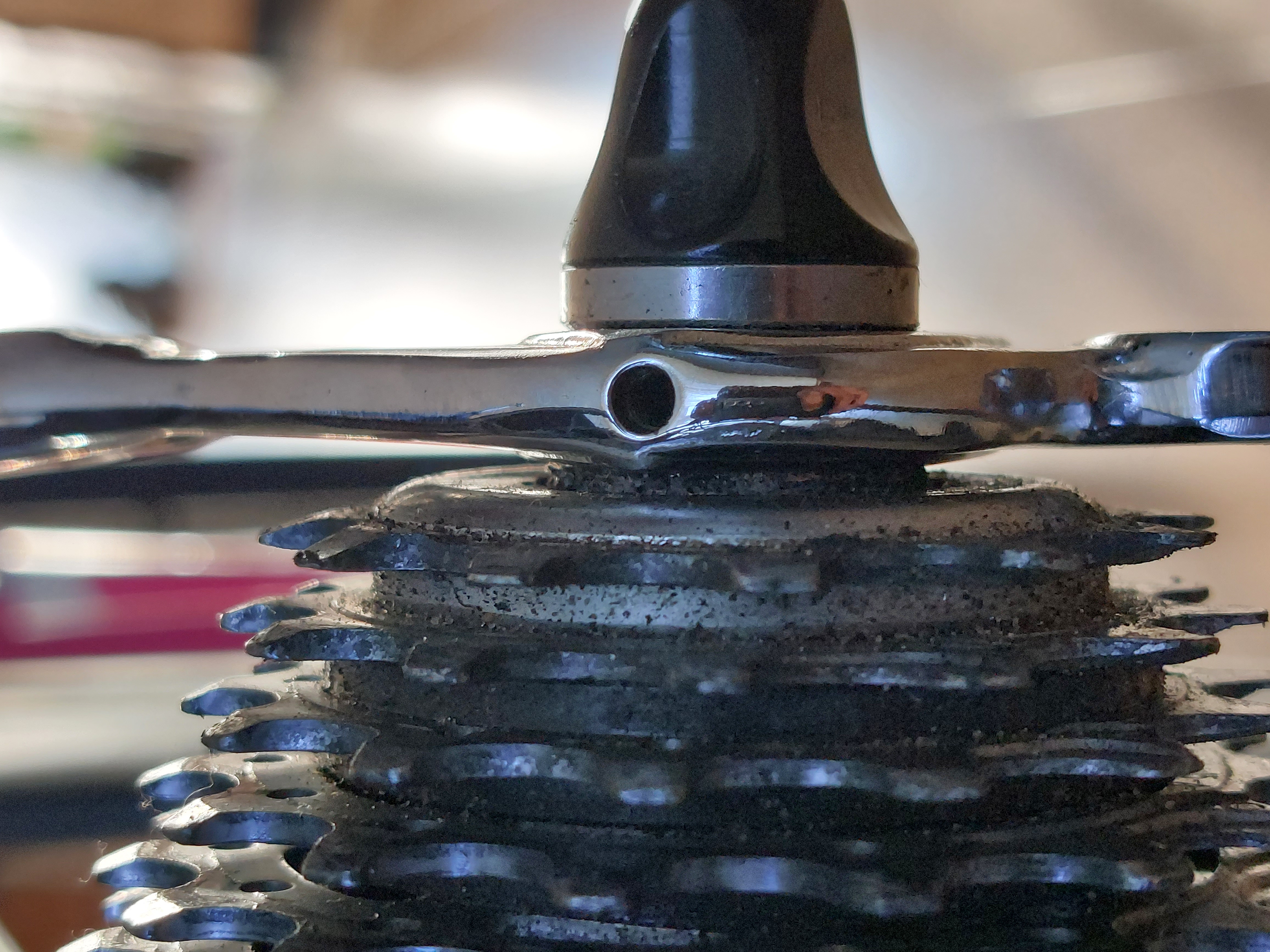

walter- schreef: 16 okt 2023 22:48[...]Neem eens een foto; probleem hen je als de achterbrug zeer snel naar binnen gaat of zeer breed is.
Op zich zou je van met je 11speed cassette kunnen kijken hoe hoog de 14t van de cassette komt. Van de 14t naar binnen of horizontaal extrapoleren tot boven de 11t; en zien of je dan al tegen de achterbrug aankomt.[...]
jackbrown schreef: 16 okt 2023 23:15[...]Ik heb ook net ff gecontroleerd zoals je voorstelde met de 12-25 cassette van de andere fiets maar weet het op die manier nog niet zeker. Ik zal morgen met daglicht een foto maken en hier plaatsen.[...]
Gisteren een paar foto's gemaakt. De cassette is een Campagnolo 10 speed 12-25 (12-13-14-15-...-23-25):

jackbrown schreef: 18 okt 2023 14:41 ....
Foto's..
Lijkt toch ok zo? De brug lijkt niet naar binnen te komen op de hoogte waar je 14t tandwiel zit

walter- schreef: 18 okt 2023 15:24
Foto's..
Ja, ik ben optimistisch. Vooral ook omdat ik een groot frame heb. In het ergste geval kan ik waarschijnlijk toch de cassette omruilen voor eentje met een 11T of 12T. Die laatste opties heb ik liever niet omdat ik die nooit gebruik, maar als dat de enoge optie is dan is dat niet anders. Hie dan ook, bedankt voor het meedenken en voor jouw suggesties.
