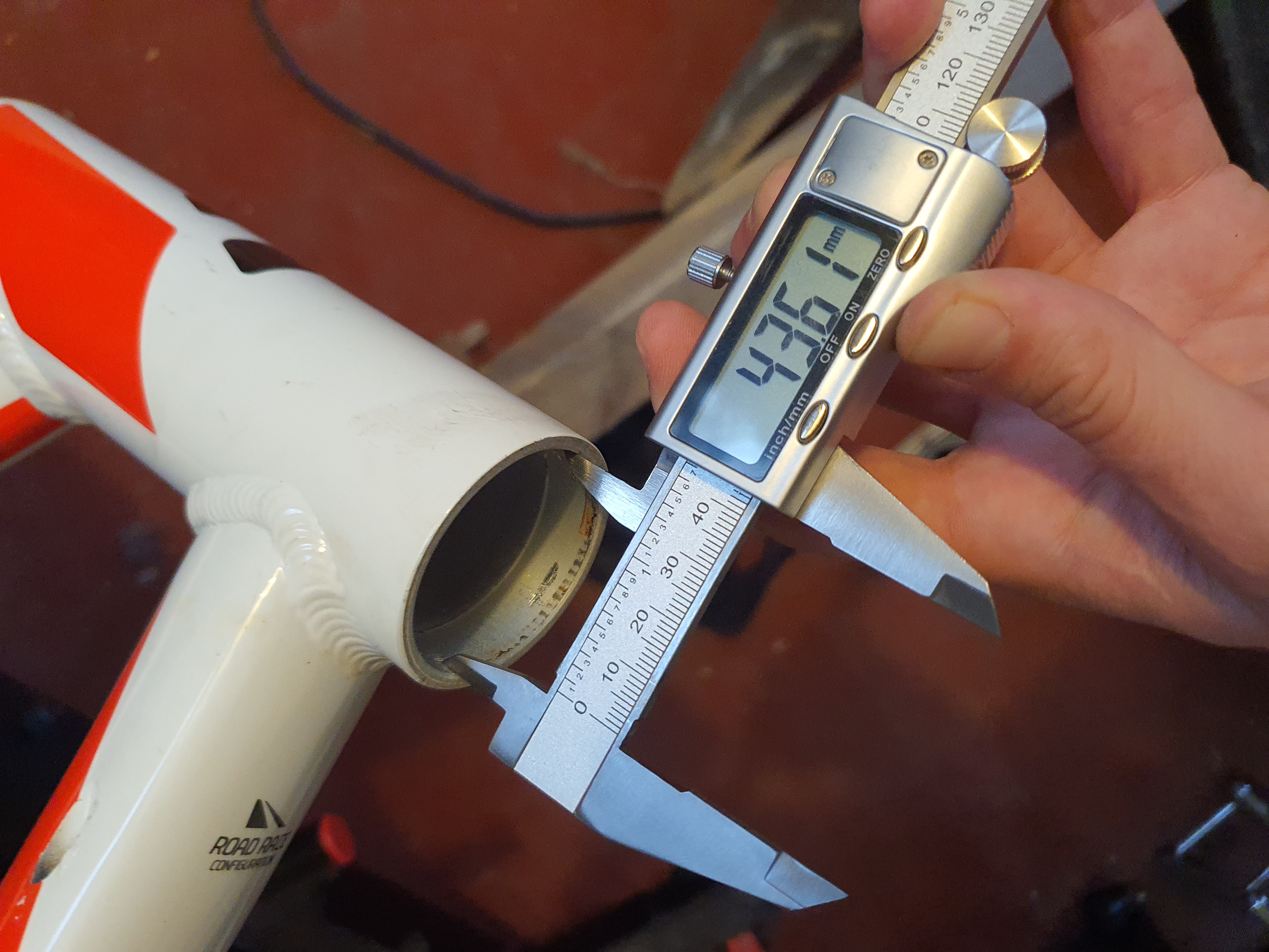

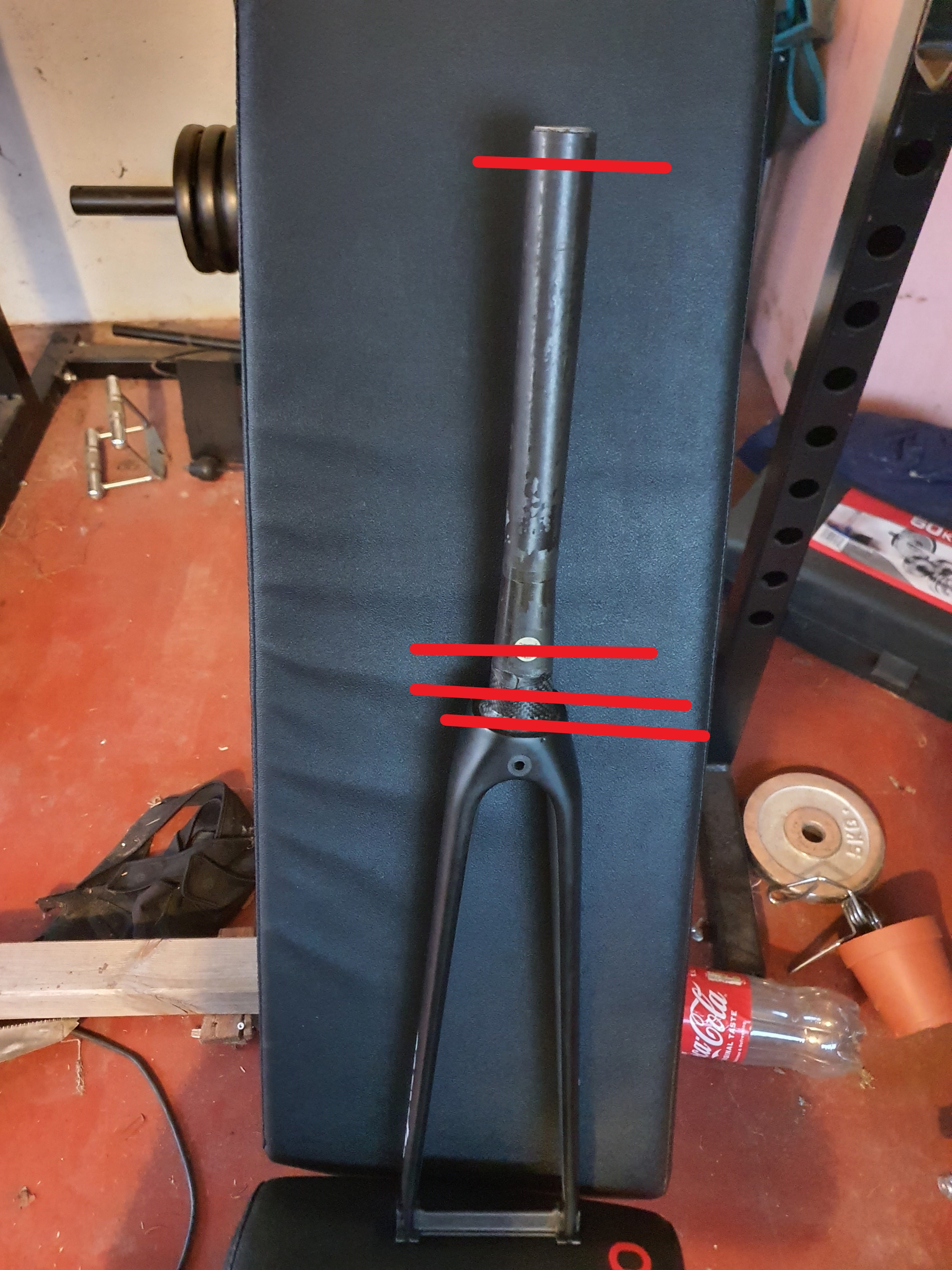

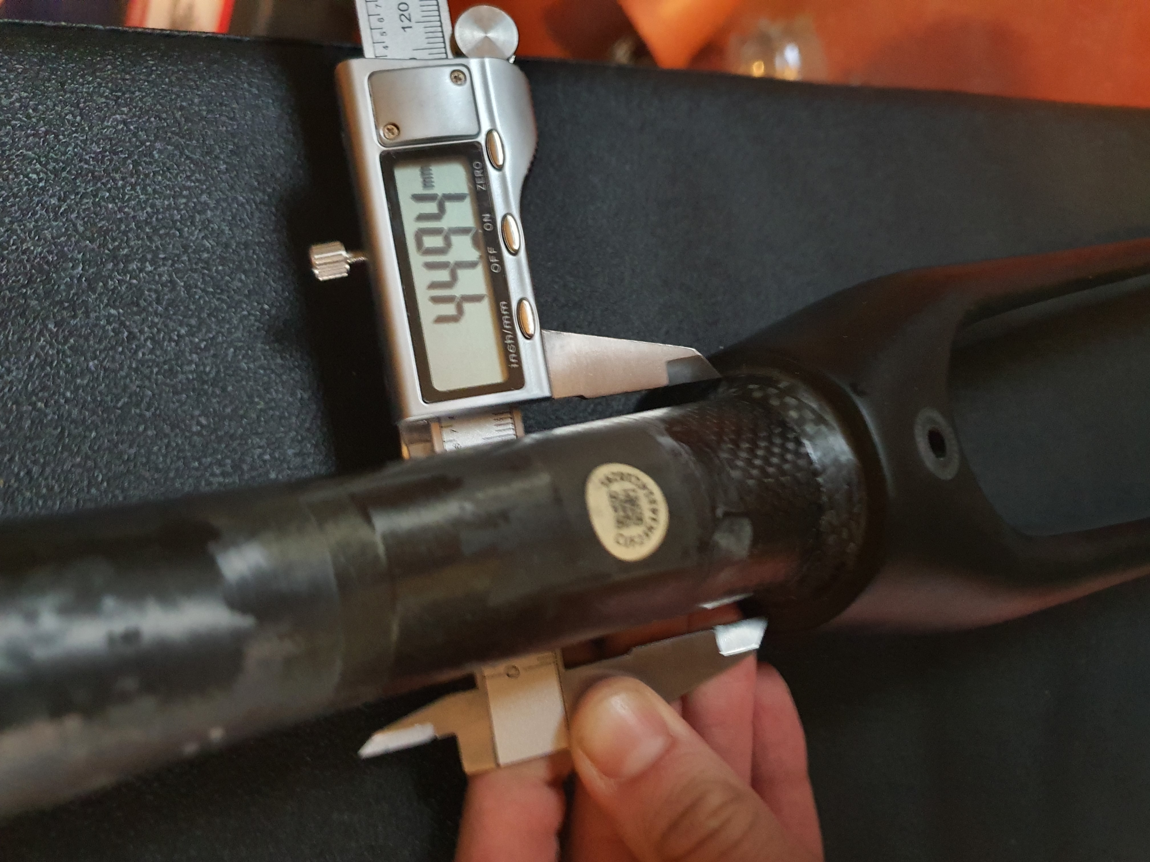

Hallo,
Eerlijk toegegeven heb ik het toch een beetje onderschat. Ik had een racefiets op de kop getikt waarvan het zadel vast zat, na paar toerkes gereden te hebben kwam ik tot de constatatie dat ie toch wel iets te laag stond. Mijn plan, een ander frame zoeken, alles overzetten op het nieuwe frame en dan nog een nieuw zadelpen en zadel zoeken.
De frame in kwestie is een Cube Peloton uit 2014. Mijn eerste fout was al de veronderstelling dat alle vorken en balhoofdbuizen dezelfde afmetingen hebben. Ondertussen heb ik een 1 1/8" naar 1 1/2" tapered voorvork gevonden, echter heb ik nu problemen met de juiste balhoofdstel te vinden. Ik ben naar de Decathlon geweest om na te vragen of zij mij konden helpen en om te weten naar wat ik moet kijken. Ik weet wat ik moet meten en dan moet ik op die afmetingen zoeken, maar ik vind de juiste balhoofdstel niet.
De afmetingen:
De afmetingen:

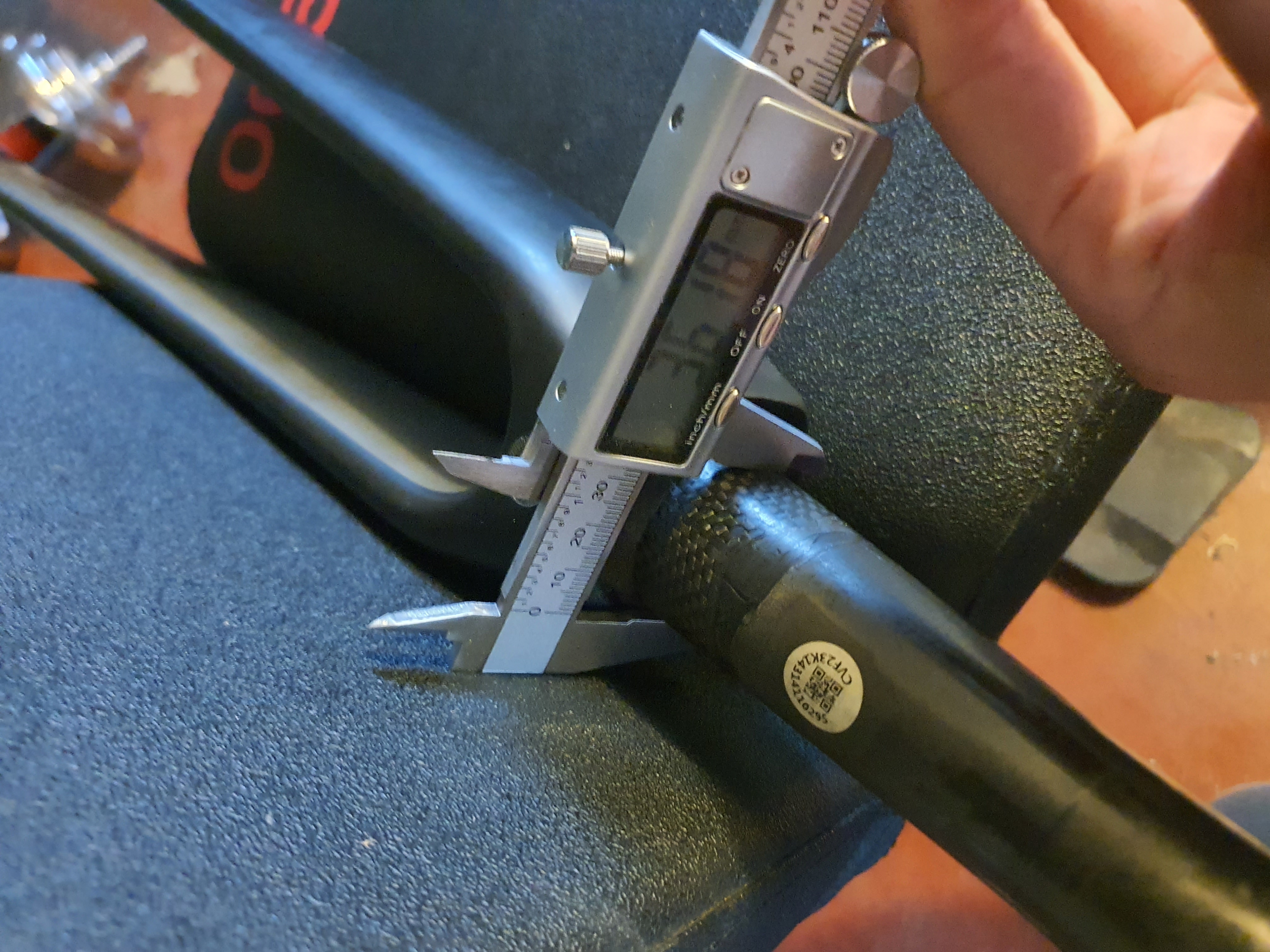

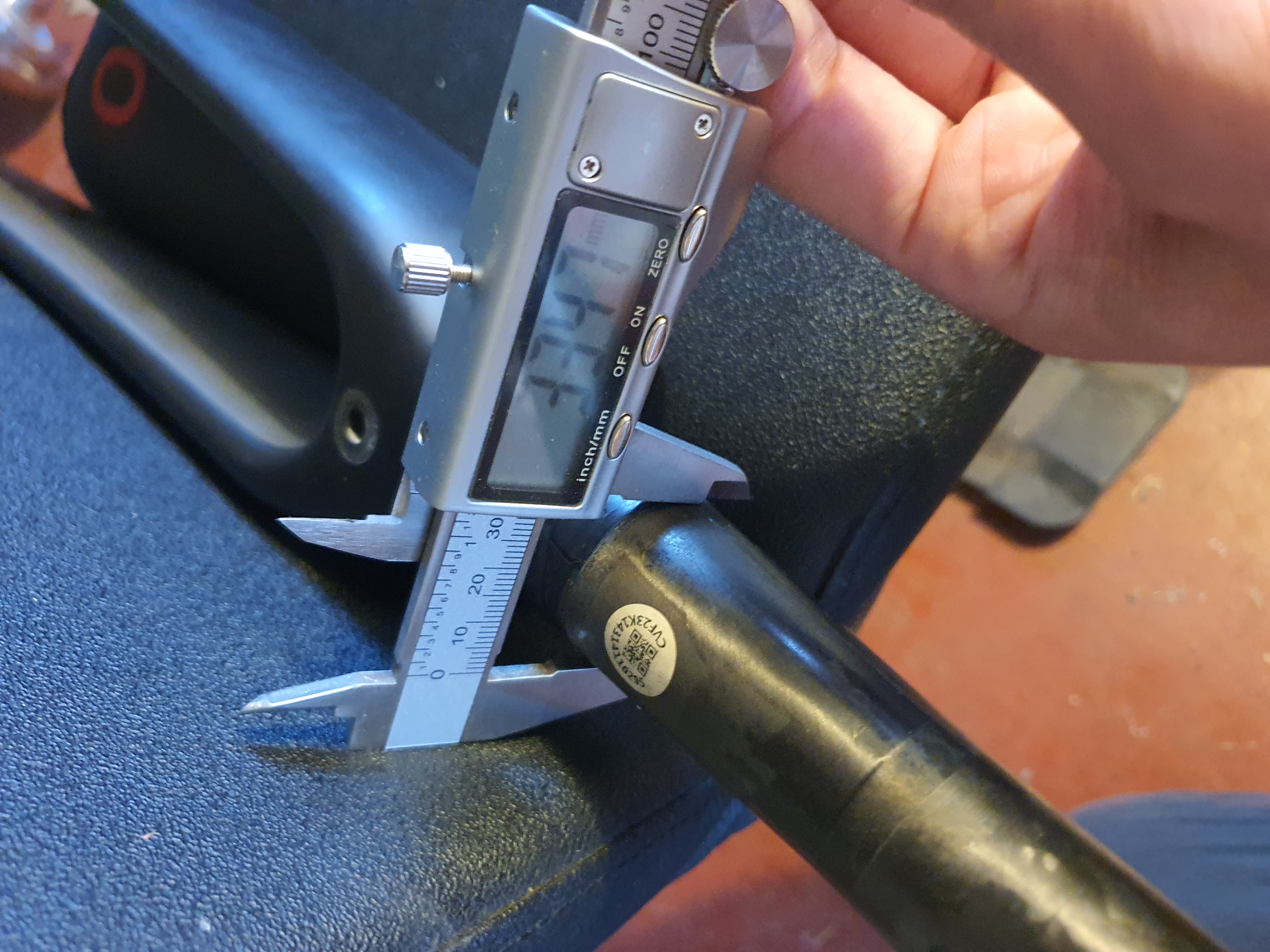

Voor de top heb ik dus een ZS28.6/44 nodig denk ik, maar ik heb geen idee wat ik nodig heb voor de bottom. Kan er iemand mij helpen met de juiste balhoofdstel?
Bedankt

Nu, over die laatste referentie van jou. In die link naar de 'cube' fiets wordt er inderdaad gesproken over een 1 1/2" / 36°x45° - IS52. Mijn veronderstelling is dat die hoek 36°x45° afhangt van de voorvork en niet van het frame zelf (die rode lijntjes op die paintafbeelding hierboven) en ik heb een andere voorvork. Als ik mijn vork bekijk, dan ziet het eruit als een 45 graden hoek maar nu ik er aan denk kan ik waarschijnlijk geen 10 graden verschil met het oog opmerken.
Wat ook nog niet duidelijk is waarop dat die 36°x45° slaat? Welke 2 hoeken zijn dit?
