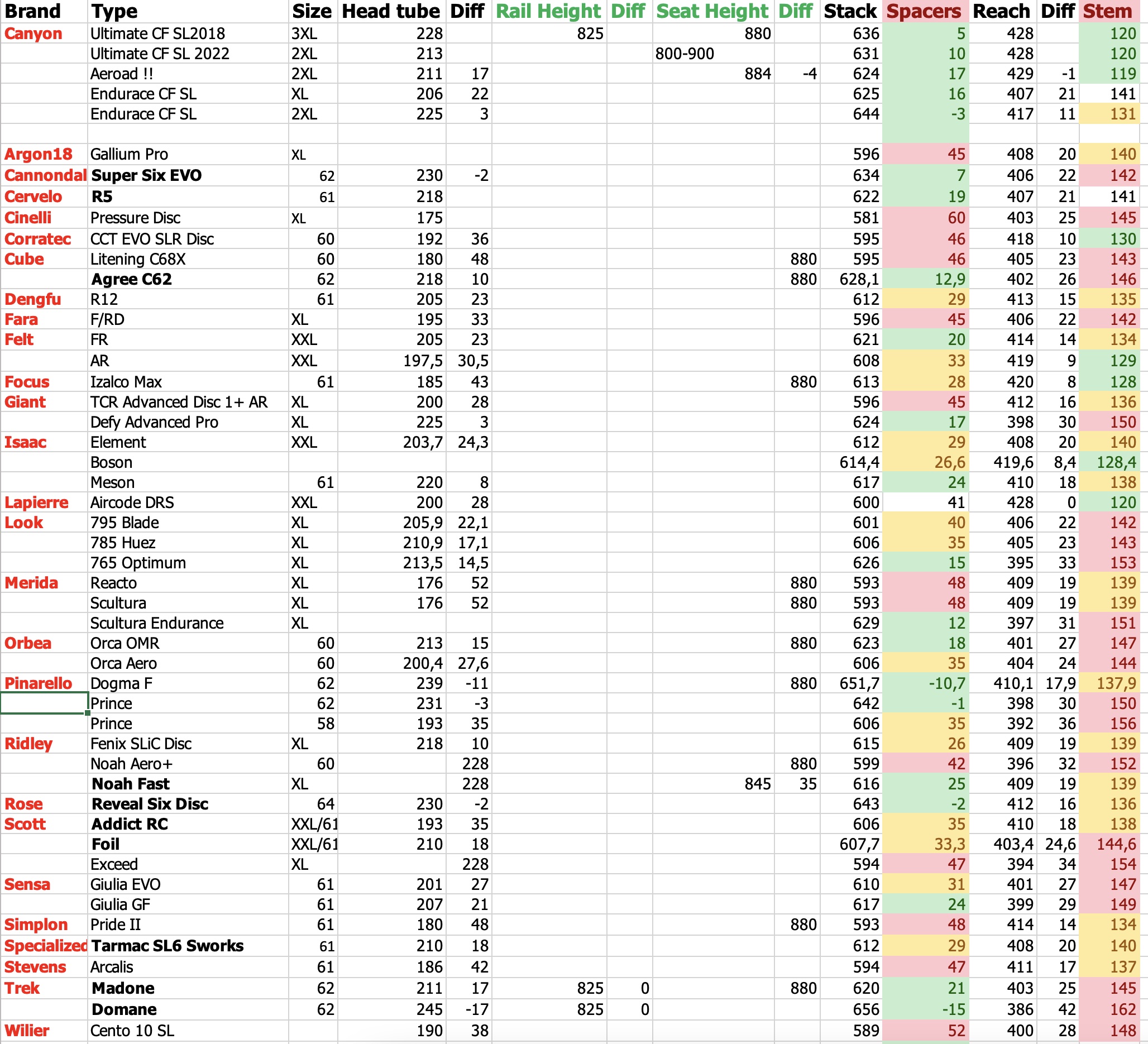

Ik heb (bijna) hetzelfde keuze probleem. 194cm lang met BBL van 100cm, rijd nu ook op een Ultimate 3XL (2018, heet nu 2XL met zelfde geo).
Dus daarom maar even een Excel sheet gemaakt met alle 'theoretische opties'
Zie hieronder (Excel sheet origineel hebben ? PB):
Berichten: 18408
Gebruikersavatar Ernie C. 19 feb 2022 22:49
En als je dan een model neemt met geïntegreerde stuurpen, dan is 130mm stuurpen vaak niet eens mogelijk.
Dan zit je al snel vast aan Canyon.
