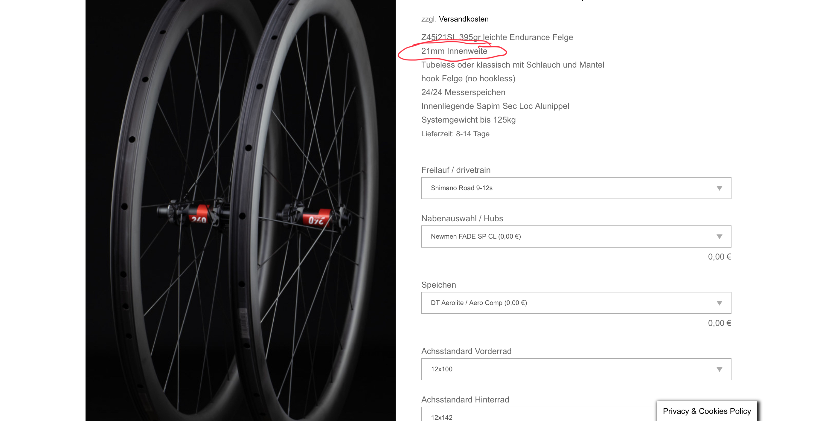

nijkie schreef: 30 sep 2023 08:38 Ik heb deze:https://www.carl-z.de/produkt/z45i21sl/
Lijken veel op mijn wielen. Qua prijs en specs. 19mm intern is wat aan de kleine kant. Ik zoek meer richting 21-23mm.

MarcFaFo schreef: 30 sep 2023 20:49
