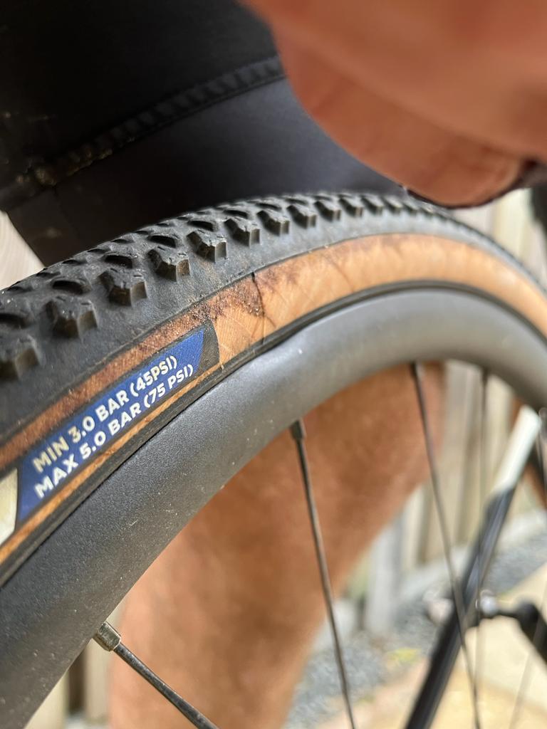

Opzich kan dat wel. Maar bij een snakebite heb je kans dat het lek zo laag zit dat het niet veilig/goed meer lukt.
Ik kijk altijd een beetje hoe groot het gaat is en hoe oud de band is mbt tot plakken.

Als de klap maar hard genoeg is (en dat was-ie) slaat de buitenband dubbel en kan je 2 of zelfs 3 of 4 gaatjes in een keer hebben. Maar de kans is veel minder natuurlijk als met een binnenband (al rijd je dan wel op hogere druk in het geval van een racer :roll: ).

Tja, plakken lukte dus goed, maar een plug niet.

Steen aan de zijkant op 2 plaatsen geraakt precies overgang velg band en loopvlak.
Band afgeschreven helaas.

Stenen liggen soms half onder het zand,is gebeurd op de Hooiweg die rijden we ook 14-10😜

Bij een alu velg met tubeless rijd je meestal de velg krom.
Bij carbon niet en dan heb je een snakebite en bij een nog hardere klap is je velg kapot.
De kans is wel veel kleiner met tubeless, maar als het maar hard genoeg is gebeurt het wel.

Heb 't inderdaad 1x gehad met mijn gravelfiets.
Toen reed ik in een enorme kuil. Band meteen leeg. Beetje getwijfeld wat ik zou doen. Eerste patroon bijgepompt, maar liep meteen leeg. Toen toch maar Tubolito gestoken. Tijdens het omleggen zag ik het probleem: deuk in de velgrand. Band opgepompt met patroon 2 en de hele dag mee doorgereden.
Thuis de velg (alu) rechtgebogen met een bahco. Setje inmiddels verkocht maar rijdt nog altijd in de rondte.

Tja, dat krijg ervan als je met een te lage druk rijdt. ;)

Heb ik ook nog in de aanbieding,geen luchtverlies zelfs niets van gemerkt.
