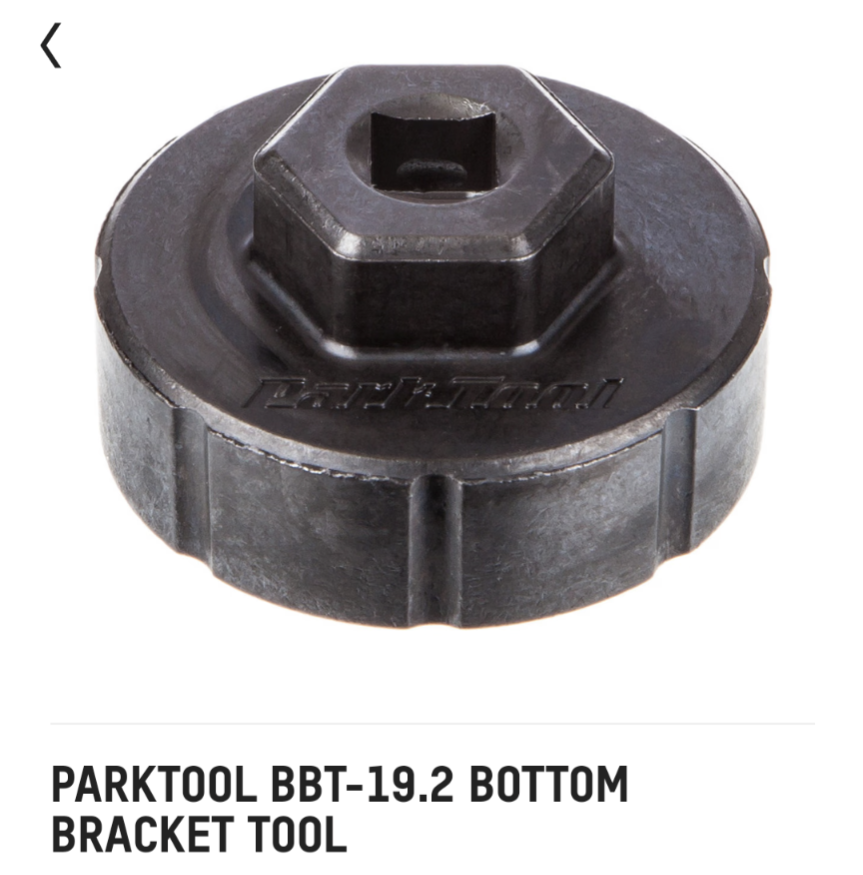

Zo'n soort dop gebruik ik ook daarmee voor het (niet te vast) aandraaien van het BSA/ITA bottombracket, maar ook voor het aandraaien van de cassette. Niet duur, redelijk nauwkeurig en handig in het gebruik (geen instellingen te draaien etc.)
Bedoel je die van het plaatje?

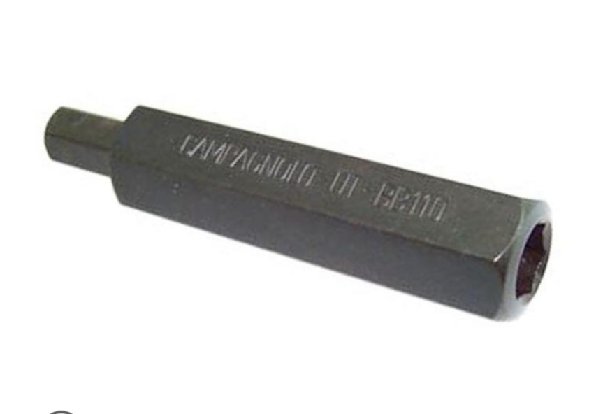

IK wil dus met een momentsleutel de onderstaande tools gebruiken. Wat heb ik dan nodig om te verbinden?

Zo'n soort dop gebruik ik ook daarmee voor het (niet te vast) aandraaien van het BSA/ITA bottombracket, maar ik gebruik die momentsleutel ook voor het aandraaien van de cassette. Niet duur, redelijk nauwkeurig en handig in het gebruik (geen instellingen te draaien etc.)
Zo'n dop als die Park Tool BBT-19 die jij hebt genoemd.

Einstein schreef: 02 sep 2023 19:56 IK wil dus met een momentsleutel de onderstaande tools gebruiken. Wat heb ik dan nodig om te verbinden?Screenshot_20230902-194901 (1).png
Dan zoek je de specs op;
Voor de parktool en een momentsleutel...
De parktool heeft een 3/8” vierkante aansluiting; de meeste grotere momentsleutel hebben een 1/2" vierkant interface. Je hebt dan een dadapter nodig van 1/2" naar 3/8".
Of een momentsleutel met 3/8" (laatste raad ik je niet aan als je de momentsleutel ooit voor iets anders wil gebruiken. En die adapter zal je nog wel eens nodig hebben).

En welke inbus heb ik nodig voor de die bout voor de campa crank?
