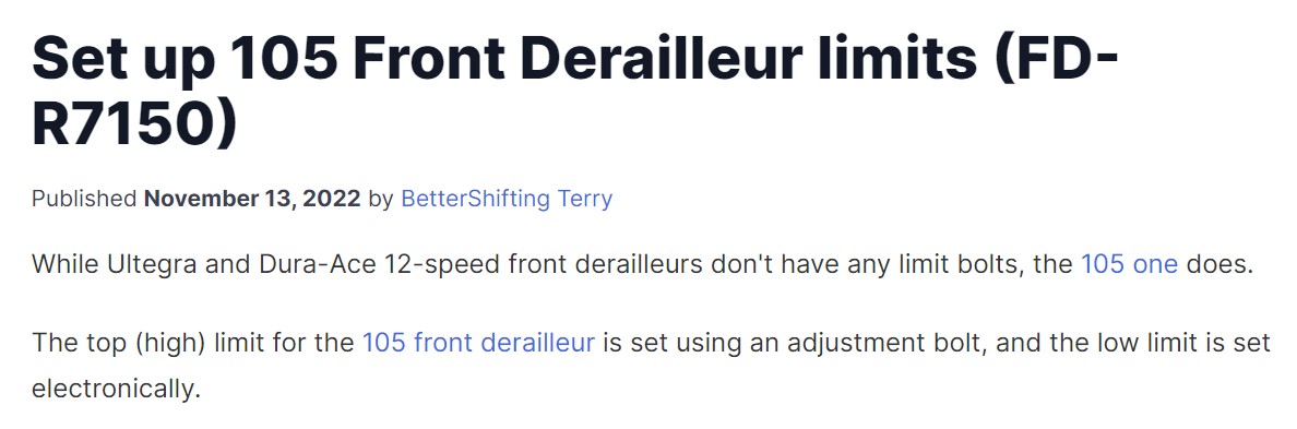

noob question: is er geen hi/low begrenzer meer op een di2 voorderrie?
ik ben hem niet tegengekomen (105 Di2)daniel1975 schreef: ↑25 aug 2023 11:53 noob question: is er geen hi/low begrenzer meer op een di2 voorderrie?
