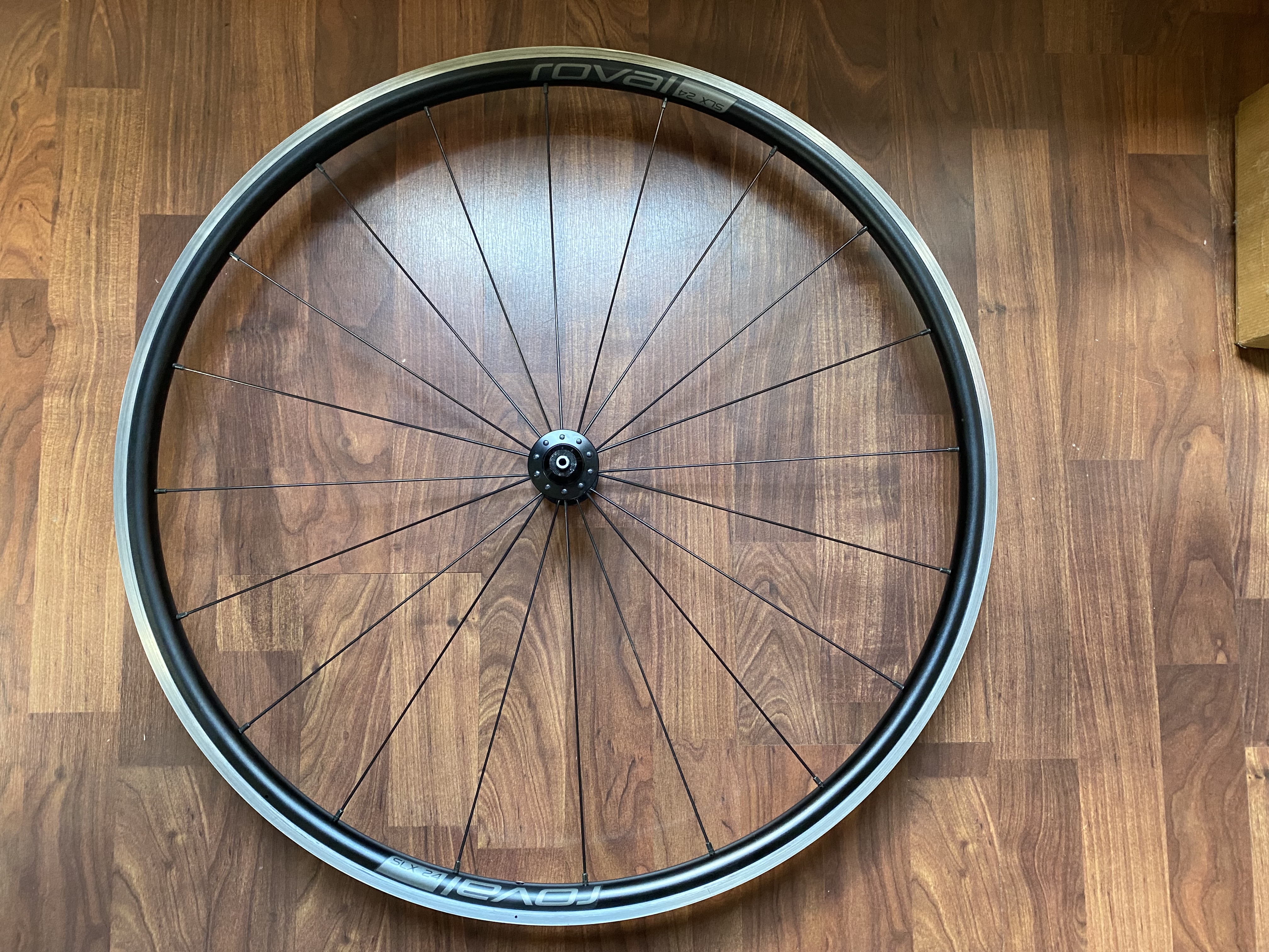

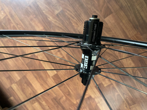

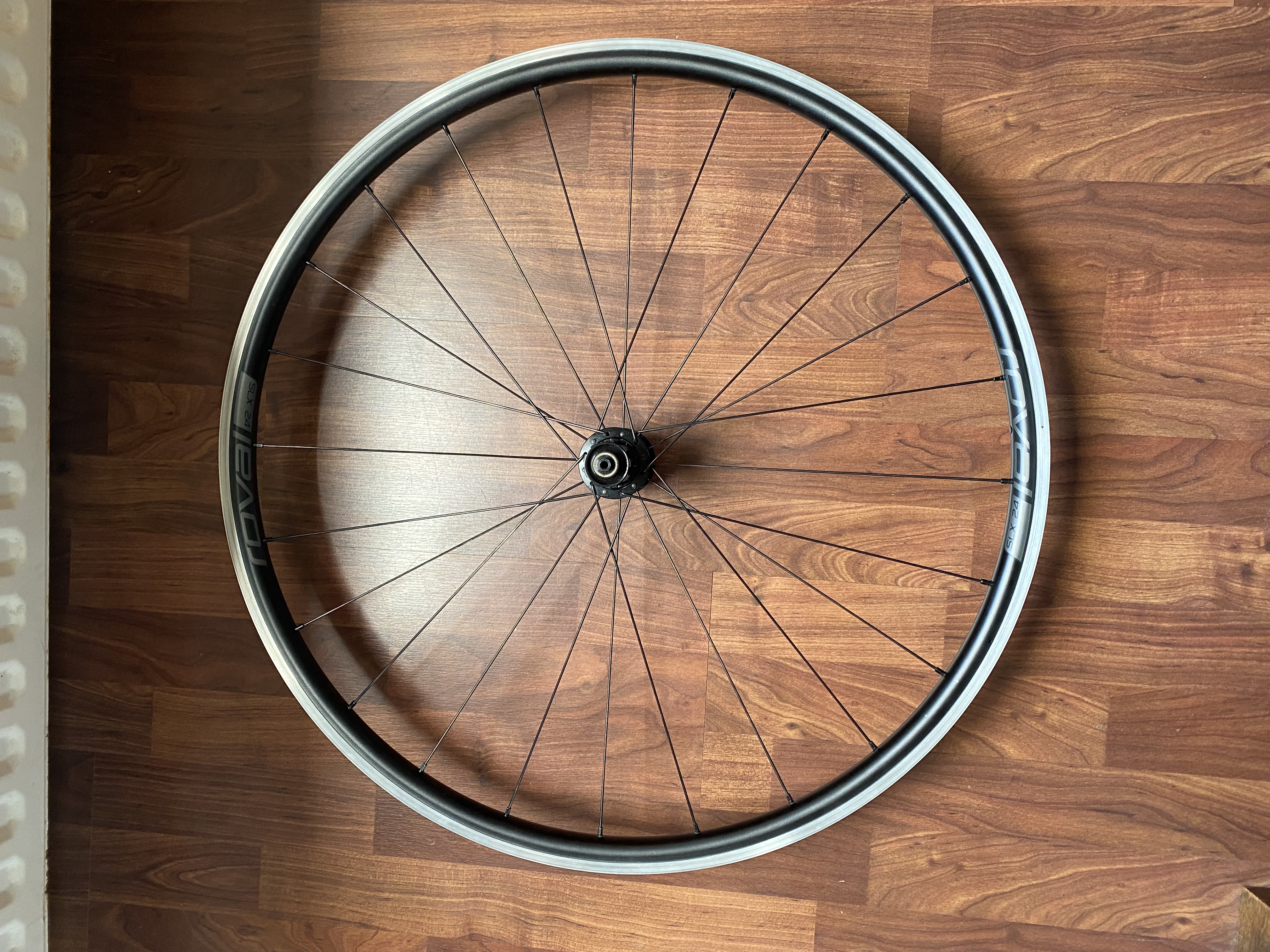

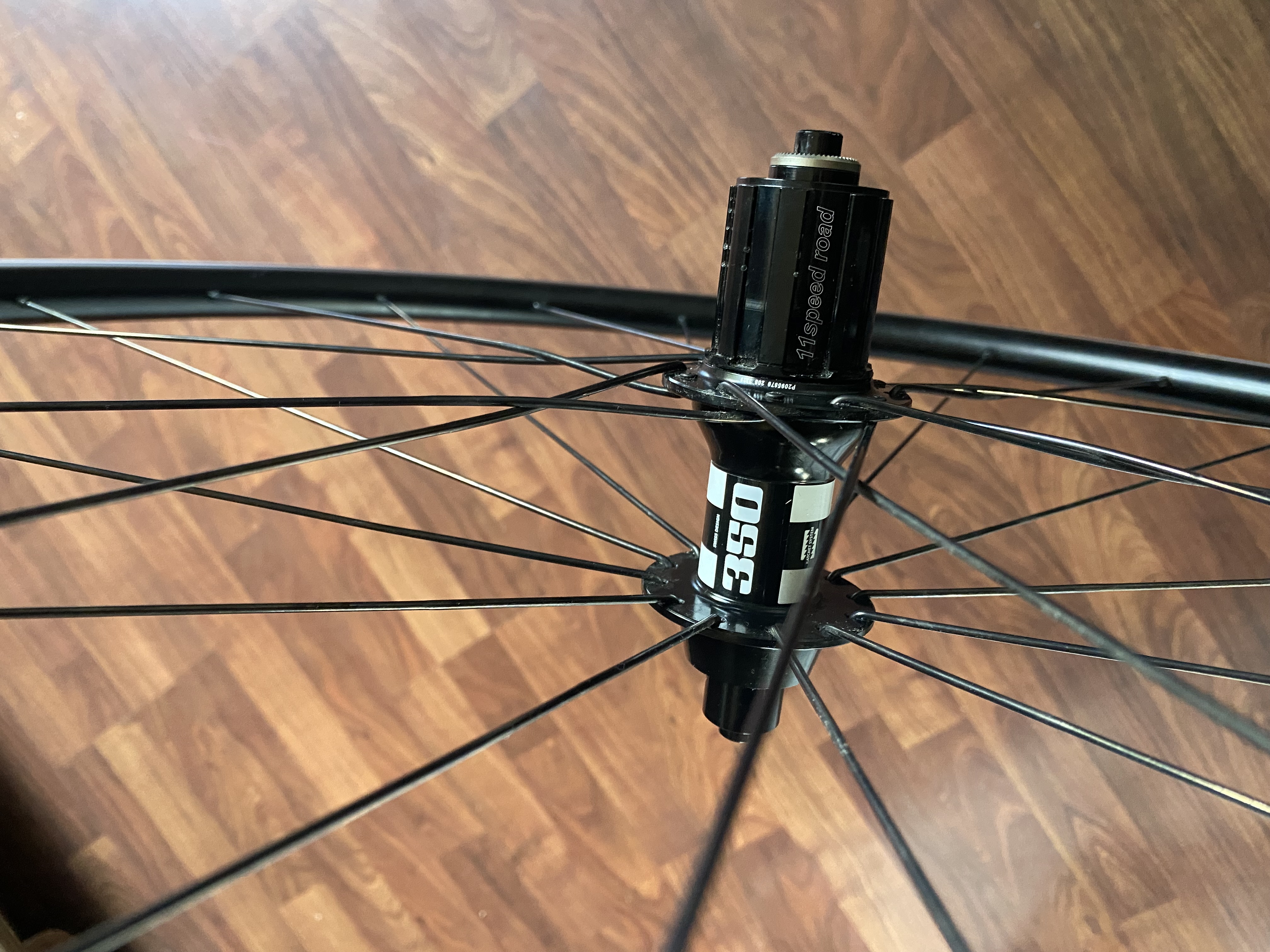

Hai,
Bij mijn nieuwe/oude fiets kreeg ik er een roval slx wielset bij met dt swiss 350 naven.
Bij nader onderzoek op het net zou deze set zo'n 1500 grammen moeten zijn.
Die set van mij weegt toch echt iets meer dan 1700 gram, mis ik iets?

Zou het kunnen dat het een handgespaakte set is?
Want met de Roval naven zou het inderdaad 1495 gram moeten wegen, alhoewel fabrieksopgaves altijd aan de optimistische kant wegen. :)

Dan moet het bijna wel aan de niet roval naven liggen, zijn de dtswiss 350 naven dan zoveel zwaarder?

De set zal een keer overgespaakt zijn (nieuwe naven, spaken, nippels). Met andere woorden: alleen de velgen zijn origineel. Roval gebruikt voor zijn wielen natuurlijk niet precies die naven en zeker niet met die stickers erop. Als in de originele wielen aerospaken en alu nippels zaten en bij het overspaken zwaardere ronde spaken en messing nippels zijn gebruikt (zo te zien wel) dan scheelt dat al snel aardig wat.

Velglint meegewogen; indien zo, heb je al 70 gram van de verklaring.

"There is sometimes a pause in pick up from the DT Swiss-based hubs", het zijn dus van origine DT- Swiss naven maar met een Roval sticker.
In jouw wielen steken originele DT-Swiss naven, je mag dus aannemen dat het niet de originele Roval wielen zijn die bij de fiets geleverd werden.
