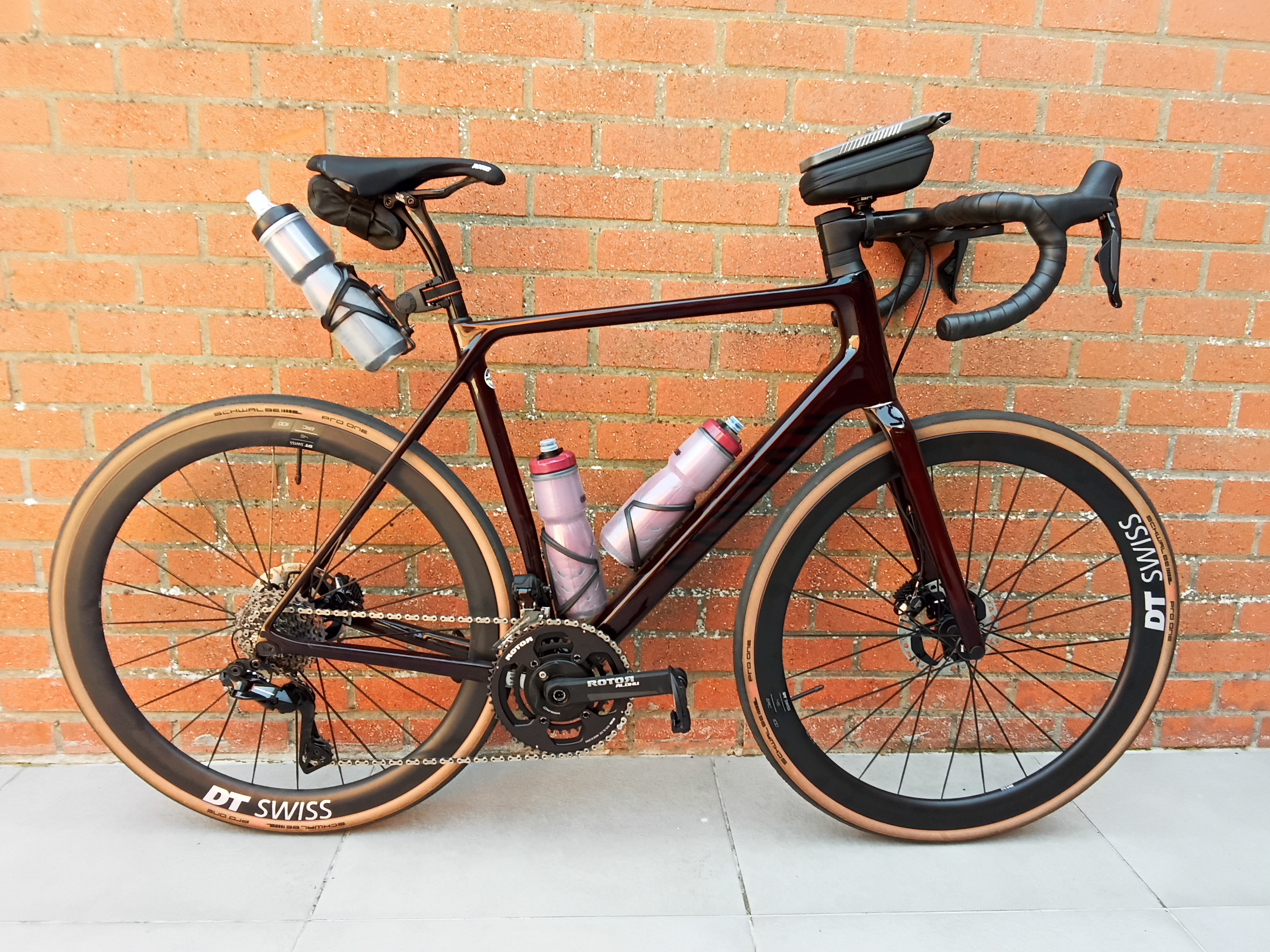

Berichten: 755
Gebruikersavatar fgrs 04 aug 2023 21:01
Proefopstelling
