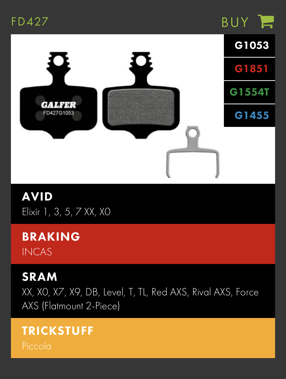

daniel1975 schreef: 02 apr 2023 19:39 Vandaag de standaard Sram remblokken vervangen voor de Galfer-pads.
Wat een verschil! Veel meer “bite” en krachtiger remmen.
Voor nu laat ik de groep er dus nog even op zitten.
En nog steeds tevreden over de Galfer pads? Ik moet binnenkort nl ook nieuwe remblokjes kopen voor mijn Force remmen.
Berichten: 42587
Gebruikersavatar daniel1975 21 jun 2023 16:31
Ja, remmen nog steeds prima. Geloof alleen dat ze nergens te krijgen zijn momenteel (zegt ook wel iets denk ik ).

chris80 21 jun 2023 19:59
Bike24 heeft er nog een paar op voorraad 😀
Berichten: 42587
Gebruikersavatar daniel1975 21 jun 2023 20:58
chris80 schreef: 21 jun 2023 19:59 Bike24 heeft er nog een paar op voorraad 😀
Uitverkocht…..
https://www.bike24.nl/producten/442873
chris80
Berichten: 1329
chris80 21 jun 2023 21:24
Deze moet ik toch hebben?
https://www.bike24.com/p2469618.html
Berichten: 42587
Gebruikersavatar daniel1975 22 jun 2023 06:48
Ik dacht deze:
