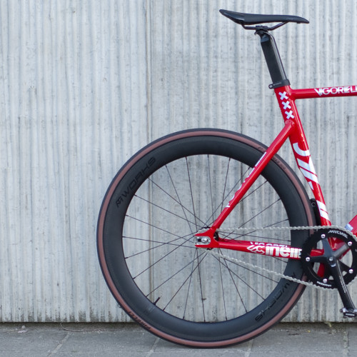

Voor het opbouwen van mijn Cinelli Vigorelli Shark frame benaderde ik Thomas van TMWorks voor advies over de wielen. De keuze viel uiteindelijk op Ridea Track Hubs met 55mm hoge TLR carbon velgen met hoogglans zwarte TMWorks decals en bladed spokes. Niet alleen visueel een plaatje, maar ook zeer vakkkundig gespaakt en afgewerkt, zeer stijf en licht en rijden enorm strak en direct. Ik rijd ze met 28mm Pirelli P-Zero TLR banden en de snelheid is ongekend. Vorig jaar het WK Fixed Gear in Berlijn (Fixed42 van RadRace) mee gereden en een zeer verdienstelijk resultaat behaald.
Zoek je dus snelle, lichte, mooie en sterke wielen voor jouw racefiets of fixed gear, kijk dan ook zeker even bij TMWorks.
CINELLI - WE BIKE HARDER
Babaloose
Berichten: 104
Lid geworden op: 22 feb 2022 22:22
Babaloose 01 apr 2024 20:39
Niet echt reclame.
Ventiel zou een spaak verder links moeten zitten.
Ik zie dat dat eerder ook al aangehaald werd, ik vind het i.i.g. erg slordig.
