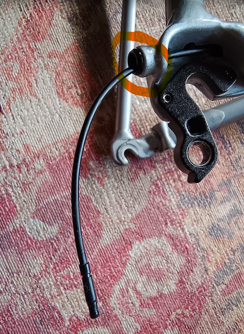

Ik heb ook de kabelgeleider bij de derailleur uitgeboord. Anders paste de Di2-kabel er niet doorheen. Ik moet nog even kijken hoe maar in de kabelgeleider wil ik nog een rubber dopje plaatsen zodat de kabel ook echt vast zit.
