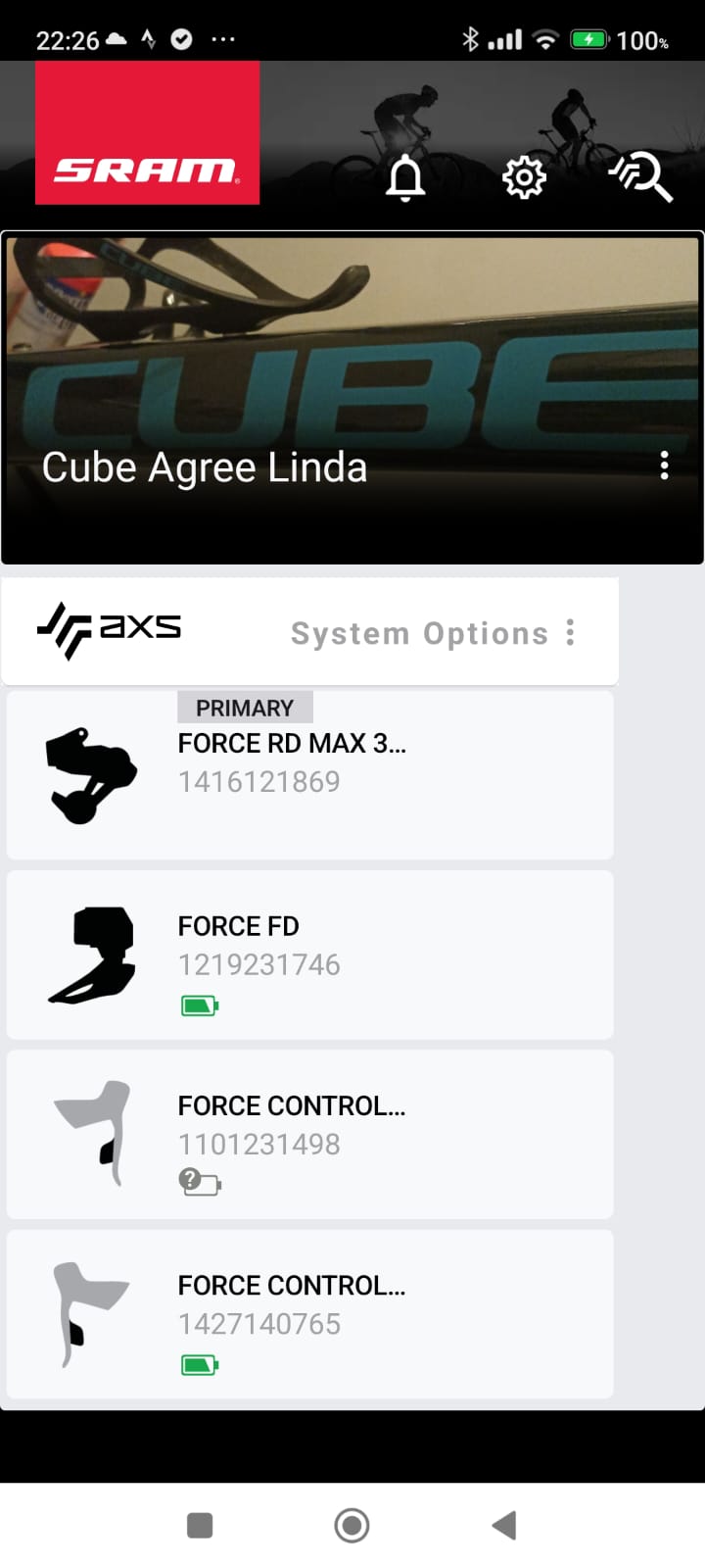

Sinds vandaag een probleem met de rechter shifter van mijn kopvrouw haar fiets. Betreft AXS Force groep op een Cube Agree.
Gisteren, tijdens een 140 km lange, zeer intensieve rit met zeer veel schakelen, ging alles nog prima.
Vandaag geen led licht te zien op de shifter, geen reactie van AD.
Ik dacht batterij in shifter is leeg, dus vervangen, maar geen wijziging in toestand.
Deze fiets heeft ongeveer 1100 km gereden.
Omdat we deze fiets niet bepaald 'om de hoek' hebben gekocht, heb ik al een bericht gestuurd aan customer support van SRAM.
Iemand suggesties?

In de app zie je een vraagtekentje bij de shifter. De app kan geen connectie maken met de shifter.
ik heb de batterij vervangen, maar naar alle waarschijnlijkheid was dat zelfs niet nodig. Het rare is dat gisteren alles functioneel was.
Vandaag bij het poetsen van de fiets kon ik niet afschakelen om het wiel uit te halen.

Kan je zo'n shifter niet resetten en opnieuw koppelen?

Er zit 0 leven in de shifter, ik zou niet weten hoe te resetten.

Probeer alle onderdelen opnieuw te pairen.
Ik heb ook een zo’n teken op mijn app maar bij mij werkt het gewoon.

Maar je hebt dan wel nog een oplichtend ledje op de shifter?

Ja,
Die doet het .
Ik vind het ook vreemd .
Heb je al geprobeerd alles opnieuw te pairen?

Als er iets niet goed werkt is mijn eerste actie altijd pairen.
Niet dat ik het vaak heb gehad....
Maar dat is met meer draadloos spul. BT heeft daar soms in het algemeen ook last van.
