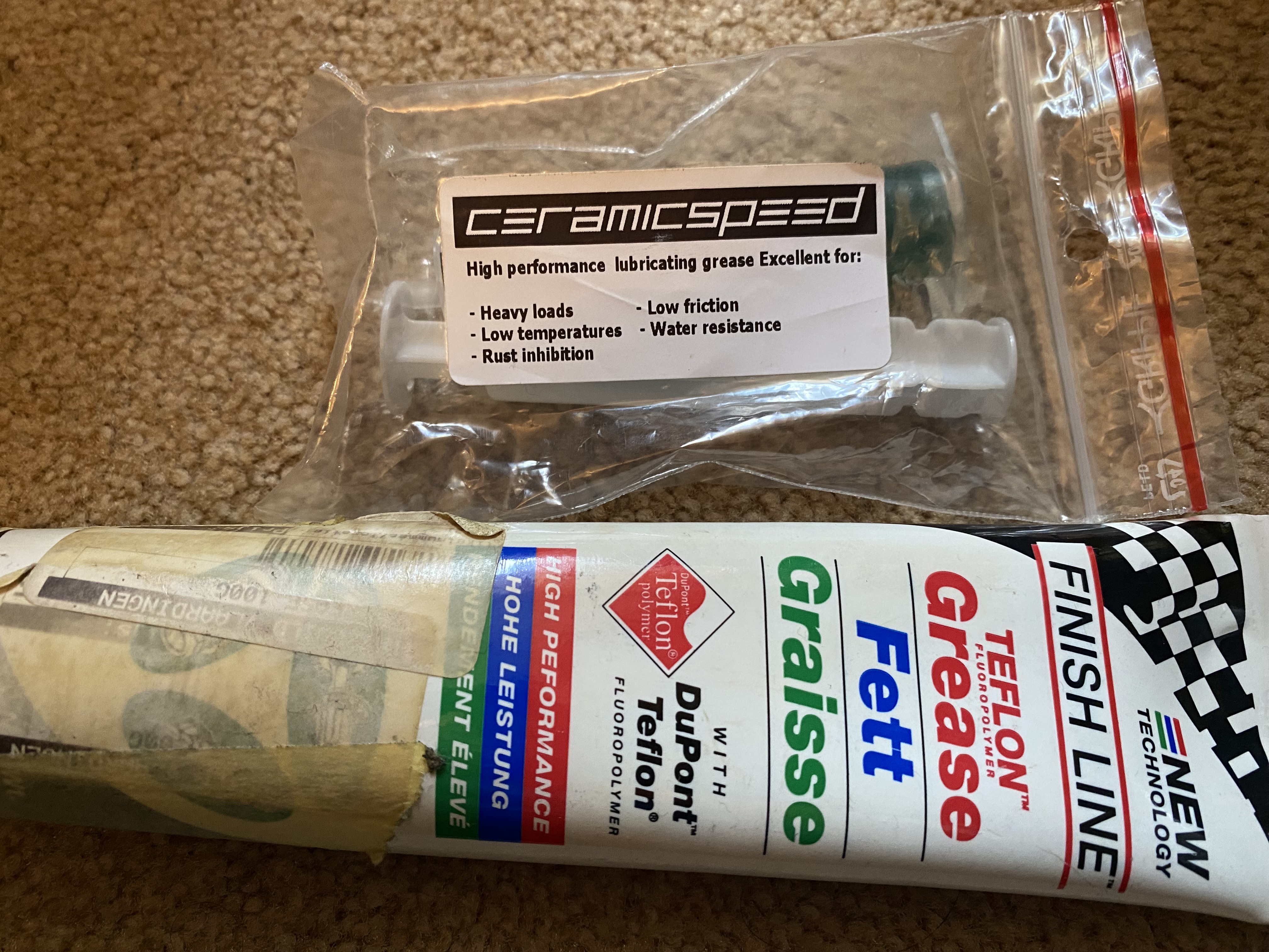

Ik heb twee verschillende soorten vet liggen, zie foto.
Welke kan ik beste gebruiken om mijn DT Swiss ratchet wat te smeren om hem ietsje stiller te maken?
Neem aan die Ceramic Speed?
Berichten: 5681
Gebruikersavatar thestudent 12 mei 2023 17:06
Dat witte teflon vet is vrij dik en plakkerig. Te dik voor op de ratchet denk ik.
Berichten: 5087
pino 12 mei 2023 17:15
Het rode DT-vet is niet echt heel gellerig/vloeibaar.
Hoe dikker hoe stiller.
Berichten: 42067
Gebruikersavatar daniel1975 12 mei 2023 19:10
Maar even eerst met Ceramic proberen dus?
Berichten: 5087
pino 12 mei 2023 19:24
Is snel weer verwijderd als het je niet bevalt. Je sloopt de boel in ieder geval niet.
