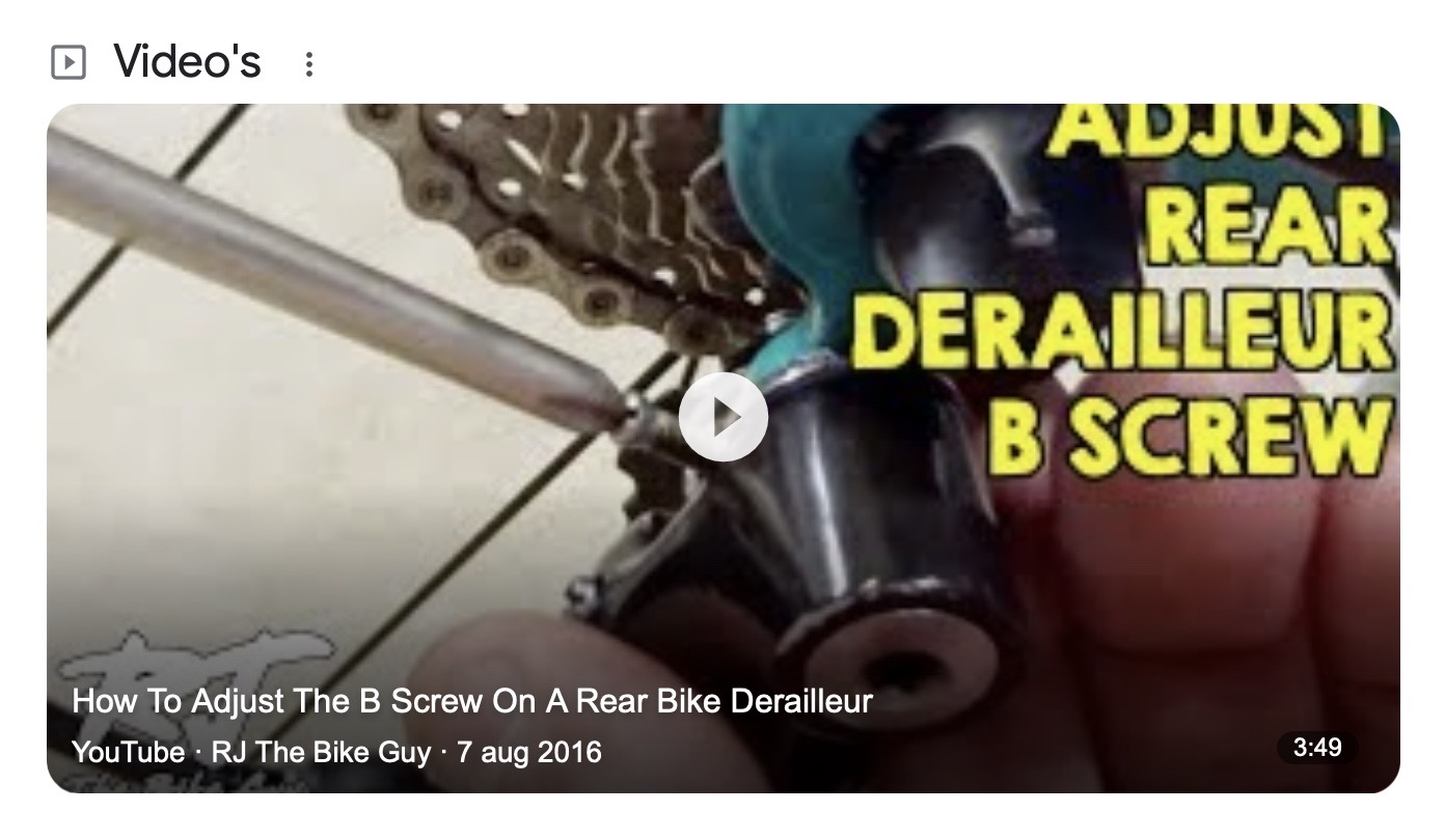

Waarschijnlijk kan het wel. Controleer door groot-groot te schakelen of je ketting lang genoeg is. Je zou de ketting dan nog twee tandjes moeten kunnen inkorten. Misschien moet je dan de b-schroef nog een stukje indraaien om het bovenste derailleurwieltje vrij te laten lopen van de cassette in de lichtste versnelling.

De b-schroef? Sorry, je bent me even kwijt :?

pino 06 mei 2023 18:27
