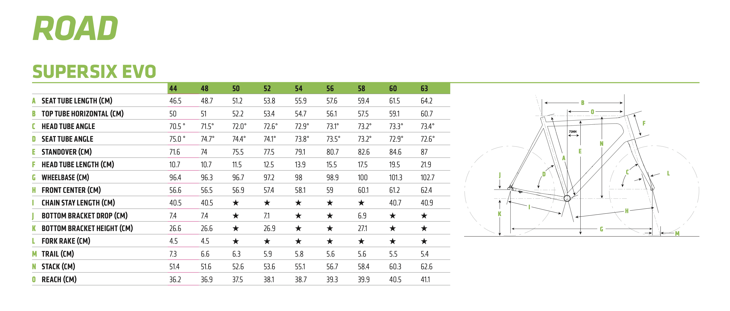

Als het goed is zijn dit de geometrie tabellen van de CAAD 10 -2011 en de SS EVO van 2018

RobdV1986 23 mar 2023 10:48
Thanks NicoNB!
Ik heb ze even vergeleken:
Top tube is even lang, 57,5 cm.. Dus dat moet geen probleem opleveren.
Stack is 0,5cm meer voor de SS en de Reach is gelijk.
Zitbuis is 3,5 cm langer (Caad10 56cm en SS 59,4 cm). Volgens mij ook geen probleem, aangezien m'n zadel nog wat omlaag kon, maar wellicht heb ik het mis.
Ook heb ik nog spacers onder mijn stuurpen.
Wat denken jullie?
(extra info: 188,5cm lang, bbl 89)
