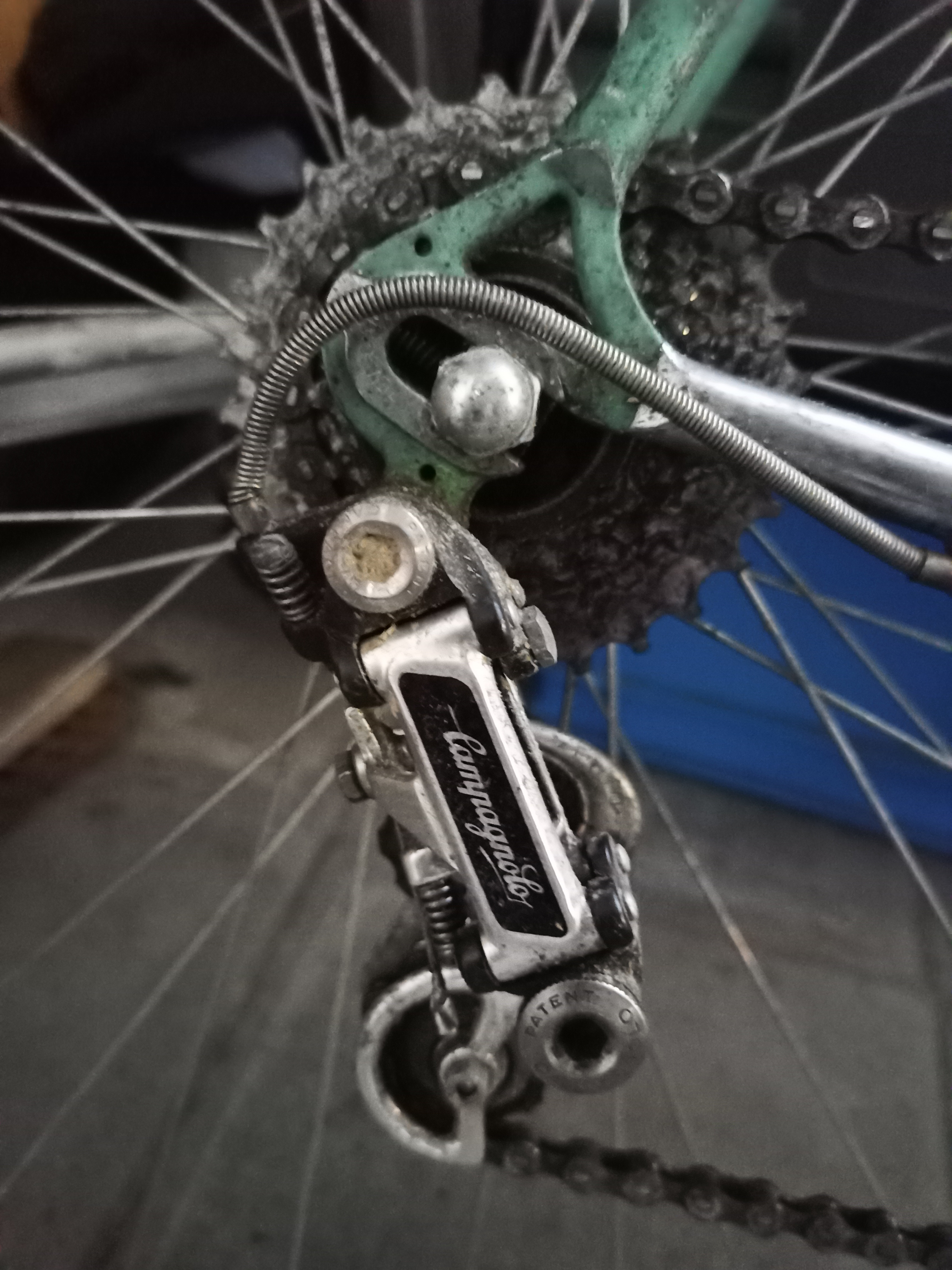

Ik ben onlangs ik het bezit van een Bianchi racefiets van begin jaren 80.
Oorspronkelijk was deze full Campagnolo, maar de vorige eigenaar heeft een ander achterwiel gestoken met Shimano cassette alsook Shimano ketting.
Ik zou de achterderailleur ook willen vervangen door shimano.
Het betreft hier buisversteller en 7 versnellingen.
Ik ban van plan om de fiets regelmatig te gebruiken als vervoersmiddel, korte ritten, niet gehaast.
Welke (goedkope) shimano derailleur is geschikt?

Tenzij het je om de verkoopwaarde van de Campagnolo derailleur te doen is, kun je deze gewoon blijven gebruiken. Ketting en cassette hebben voor de werking niks met het merk derailleur te maken bij dit oude spul.

Op frictie kan je met deze derailleur wel gewoon een 7sp cassette schakelen, geen probleem.

Ik zou de derailleur eigenlijk graag opzij leggen om hem niet te beschadigen en de fiets 'compleet' te houden.
Heb ook de originele wielen (zonder tandwieltjes) maar deze gebruik ik niet.

zoals Ernie al meld gaat het op dit materiaal geen verschil maken of je een Campa of een Shimano derailleur hebt. Het is nog geen frictie. De fiets op de foto oogt een beetje vettig. als je hem eens goed schoonmaakt, zou het best kunnen dat hij al beter schakelt. Overigens kan je dit spul niet vergelijken met materiaal van deze tijd. Het zijn nog geen hyperglide cassettes.
een chromen liggende achtervorkbuis op een jaren 80 bianchi maakt dat t een specialissima is. Die is serieus geld waard en verdiend het om super record afgemonteerd te zijn. Post eens wat meer foto's, prachtige fietsen om te zien

Prachtig Super Record derailleur hoor. Misschien beter inderdaad om de Specialissima in oude luister te herstellen en er mooie zomerse ritjes mee te maken. Toch een beetje vloeken in de kerk om hier een simpel Shimano derailleurtje op te schroeven.

Los van eventuele heiligschennis, zoals sommige hier denken :roll: , kun je bijna alle Shimano derailleurs hier gebruiken.

Zie ik nou werkelijk een gewone zeskante asmoer i.p.v. een quick-release?

Heiligschennis of niet, deze fiets vertegenwoordigd een bepaalde waarde voor liefhebbers. Dan moet je er wel goed voor zorgen en wielen erin draaien met een moer e.d. hoort daar niet bij.
Zolang het om fietsen met mooi weer gaat, zou ik hem zo origineel mogelijk willen hebben. Die Campa derailleur gaat dan nog decennia mee. Wil je door weer en wind fietsen, is het onder de streep veel goedkoper om een b.v. Giant, Koga of Batavus uit die tijd te zoeken voor erbij.
