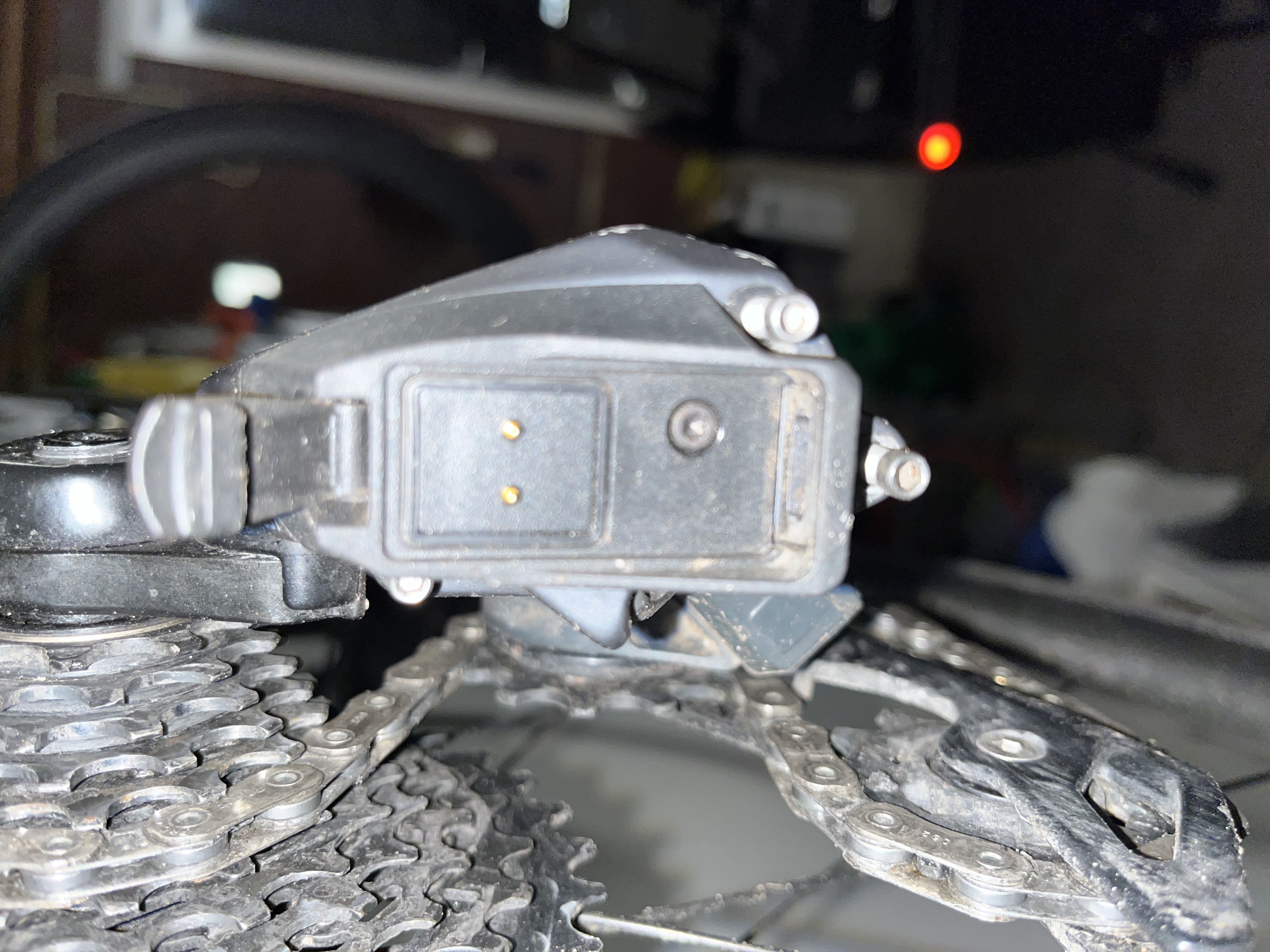

Nu heb ik een nieuwe fiets afgemonteerd met een nieuwe SRAM Force AXS groupset. Ik merk alleen dat de achterderailleur geen spanning krijgt als ik de accu aan de achterkant iets omhoog duw (zonder kracht), een klein duwtje naar beneden zorgt er wel weer voor dat de derailleur spanning krijgt. Uiteraard zit de goed accu vastgeklikt. Het lijkt erop alsof de tolaranties iets aan de ruime kant zijn waardoor er dus wat beweging mogelijk is in de accu t.o.v. de derailleur. Helaas lost het "probleem" zich niet op door accu's te verwisselen, het lijkt dus echt aan de derailleur zelf te liggen
Nu vraag ik mij af of gebruikers van deze groupset hetzelfde ervaren en of dit tijdens het rijden problemen geeft? De verkopende partij wil de derailleur ter controle en evt. reparatie opsturen naar SRAM. Ik ben hier alleen geen grote voorstander van omdat de derailleur enerzijds gloednieuw is en anderzijds het natuurlijk weer veel tijd kost voordat de derailleur terug zal zijn.

Bij een vriend van mij deed de achterderrie ook raar, daar bleek 1 van de pinnen vast te zitten en niet te kunnen veren.
Bij mij Etap 11sp braken de lipjes allemaal, vastlijmen met secondelijm en nooit meer gebroken.

Ik heb ook al 2 lipjes moeten lijmen omdat ze afgebroken waren, nooit een storing gehad vanwege slechte contactjes.wasbeer2006 schreef: ↑31 jan 2023 11:28 Bij een vriend van mij deed de achterderrie ook raar, daar bleek 1 van de pinnen vast te zitten en niet te kunnen veren.
Ook daar heb ik een keer storing mee gehad.
Bedankt voor je reactie. De pinnen zijn allemaal perfect. Ik heb even de voor- en achterderailleur met elkaar vergeleken. Bij de achterderailleur lijkt de ruimte boven de contactpinnen groter te zijn dan bij de voorderailleur. Dat verklaart ook waarom de batterij in de achterderailleur een stukje omhoog te bewegen is en daarmee het contact met de batterij verliest.
Ik hoop dat iemand ook een SRAM force AXS derailleur heeft en even een foto kan nemen zonder de batterij, dan kan ik dat vergelijken met die van mij
Het is moeilijk vergelijkbaar, maar er lijkt niet heel veel verschil tussen de aansluiting van onze derailleurs te zitten.
