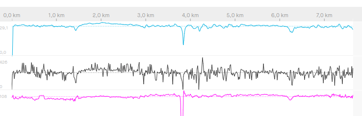

Ik heb weliswaar geen stages maar een vergelijkbare crank 4iiii op mijn mtb.
Persoonlijk vind ik dat deze verre van nauwkeurig is. Als ik het gemiddelde wattage van 2 ritten vergelijk zijn deze nagenoeg hetzelfde terwijl mijn gevoel anders zegt.
Als ik op strava een stuk rechte weg uitvergroot en de grafieken van snelheid en vermogen bekijk zie ik in de snelheid weinig afwijking ( een nagenoeg horizontale rechte curve) terwijl de vermogensgrafiek een soort van hartslagcurve laat zien met een verschil van 100watt tussen de boven en ondergrens en dat regelmatig, want het kan natuurlijk zijn dat je af en toe iets minder hard trapt, maar dat heb ik niet gedaan.
In de bijlage de grafiek, blauw is snelheid en zwart is vermogen.
