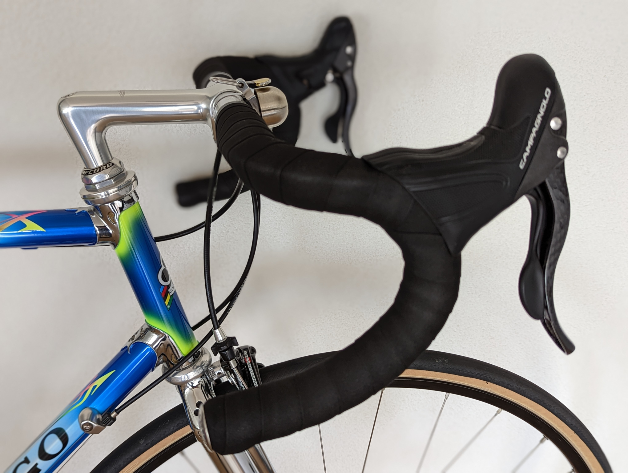

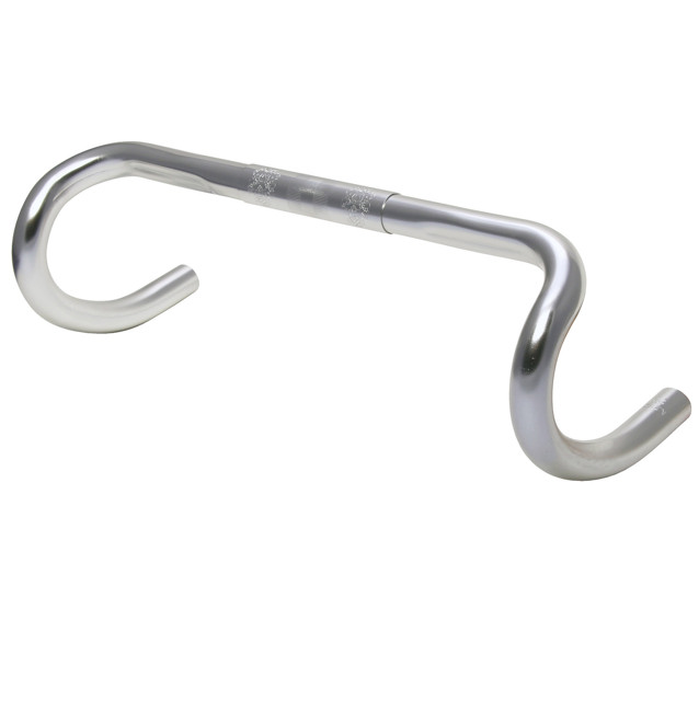

Omdat ik een klassieke stuurbocht niet prettig vind, heb ik het Cinelli Giro d'Italia stuur vervangen door een Nitto M151F die een moderne bocht heeft. De shifters zitten nu ook weer recht.
