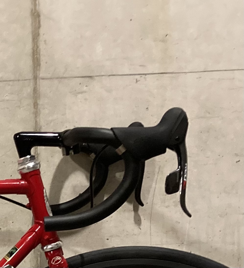

-1” vork buis op de juiste maat gezaagd, was 2cm te lang, ik denk dat de vorige eigenaar altijd met een aheadset en adapter heeft gereden.
-nieuwe stuurpen om de voorzijde iets korter te maken, en ongeveer de shifters en stuur op juiste maat gezet
Kan niet wachten tot de opbouw compleet is
