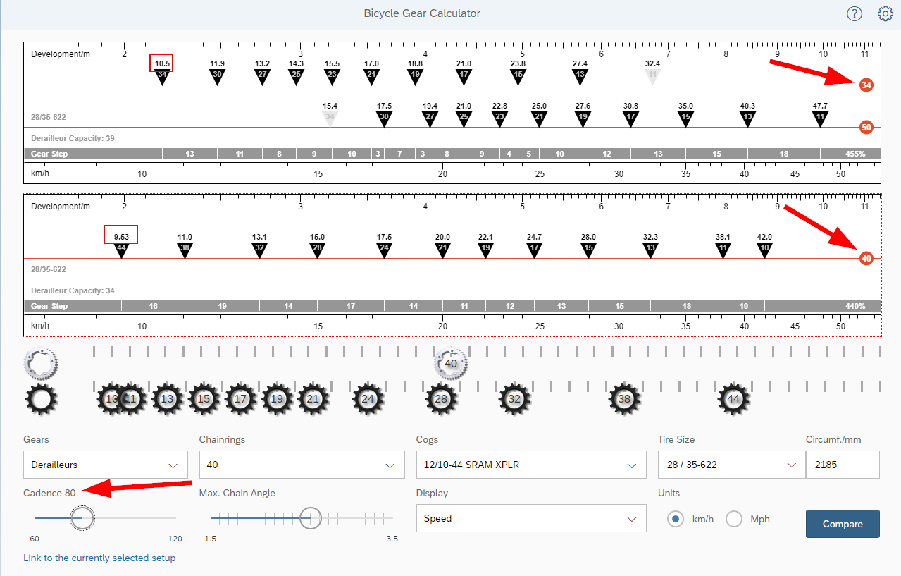

Ik wil weten waar ik het verzet van Sram etap 1x12 , 40 voor 10/44 cassette, mee kan vergelijken. De verzettabellen die ik vind, gaan maar tot 34 cassette.
Ben geen kei in wiskunde, rij nu met 34-34 als lichtste verzet op gravelbike. Hoe verhoudt zich dat tot 40-44? Is het slim om 1x12 met 40/44 als lichtste verzet te rijden op de graveler of is dat vragen om problemen als liefhebber van 85 kilo die in Z-Limburg woont?

Ik gebruik altijd https://ritzelrechner.de/fietsvriend schreef: ↑19 okt 2022 12:12 Help! Ik zie door het verzettenbos de schakelbomen niet meer!!!
Kun je compleet custum gearing instellen, en vergelijken met andere gearing op basis van verwachte snelheid bij een bepaalde cadans. Vereist even wat pielen, maar super handig imho.
Link naar bovenstaande config: https://ritzelrechner.de/?GR=DERS&KB=34 ... 4&UF2=2185
Laatst gewijzigd door derxx op 19 okt 2022 12:51, 1 keer totaal gewijzigd.

Omdat dit het domme vragen topic is: bedankt voor de link, maar wat zeggen al die cijfertjes? Wie legt dit in normale mensen taal uit?
