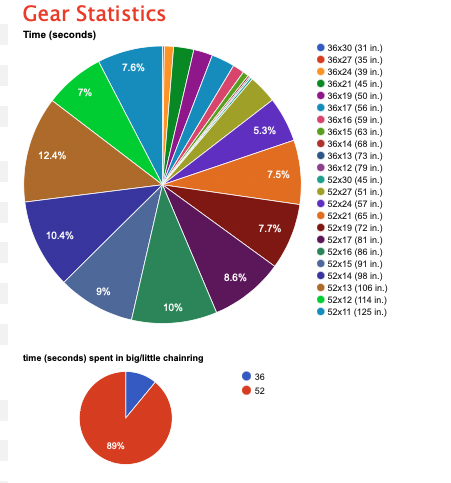

De 11 kan ik niet missen, volgens di2stats rijd ik 7.6% van de tijd op de 52x11 (steekproef van 400km/5000hm solo, zoals ik meestal rijd)
(en slechts 11% van de tijd op de 36 vooraan)
