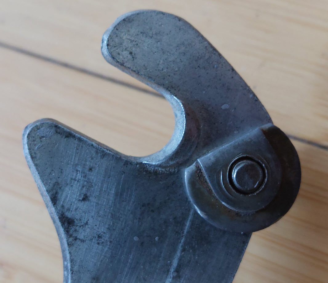

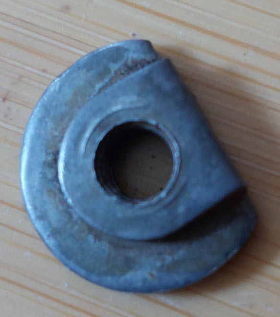

Ik ben mijn oude Batavus fiets aan het opknappen. Helaas ben ik vergeten hoe precies de derailleur aan het frame moet worden bevestigd. Er is geen los derailleurpad, maar is een onderdeel van de derailleur zelf. Ik neem aan dat de derailleur aan de trapas moet worden vastgemaakt. Wat ik niet begrijp is wat het moertje precies doet. Is het bedoeld als framespacer? Zelf zou ik denken dat je ervoor moet zorgen dat de derailleur goed vastzit aan het frame en dat je eventueel de hoek waarmee het derailleur aan het frame zit, kan bijstellen.
Als ik het zo op het frame zou vastzetten zou het frame toch beschadigd worden doordat de bout door het moertje uitsteekt en zo tegen het frame aankomt. Of moeten er nog ringentjes tussen? Of moet je zodanig het moertje draaien over de uitstulping van het derailleurpad zodat het vastzit op de juiste hoek?
derailleurpad (zit vast aan derailleur)
derailleur
derailleur
moer (framespacer???)
frame
frame
klimmer

Een achterderailleur zit absoluut niet aan de trapas! En de derailleurpaT is onderdeel van het frame, of is een bijgeleverd hulpstuk van je derailleur, zoals afgebeeld.

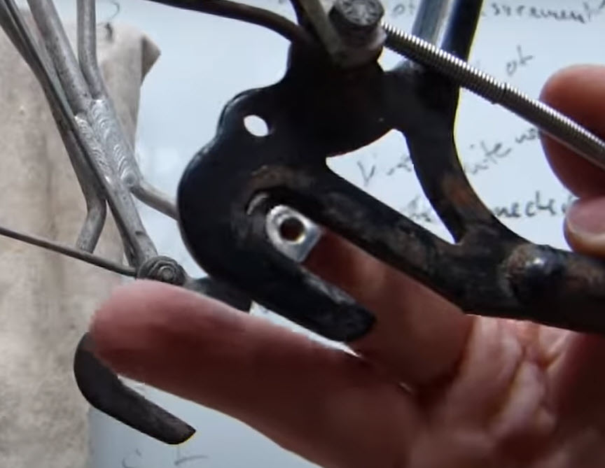

Misschien helpt dit filmpje van een derailleur met eenzelfde soort bevestiging je wél verder....
https://youtu.be/OOvD6TUcBMc

Zo een derailleur met een eigen vaste derailleurpad ; de pad zou gelijk moeten komen met de opening van de wiel dropout - iemand het Nederlandse woord voor dropouts;-) ?. Dat is goed getoond in het filmpje. Idd even puzzelen hoe je dit vast zet...
Je moet wel eens kijken na installatie hoe je het wiel mooi recht in het frame krijgt. Ik bedoel; als je het wiel zowel links als rechts helemaal naar achter duwt in de dropouts, zit het dan recht?
Bij mijn oude frame was dat niet omdat die padconstructie rechts, het wiel meer naar voor zette; eventueel vind je onderdelen om rechts het wiel ook iets naar voor te brengen zodat het wiel altijd mooi in het midden komt (en in mijn ervaring met een snelspanner ook beter op zijn plaats blijft).

Je zit inderdaad met die “spacer” aan de rechterkant van het wiel iets verder naar voren. Dus diezelfde afstand moet je links ook zien te creëren.

ZigZag 16 aug 2022 13:26
Tussendoor schreef: 13 aug 2022 07:52 Misschien helpt dit filmpje van een derailleur met eenzelfde soort bevestiging je wél verder....
Hartelijk dank! Dit is precies wat ik nodig had:
https://youtu.be/OOvD6TUcBMc?t=366
Nu begrijp ik ook de vorm van het moertje.

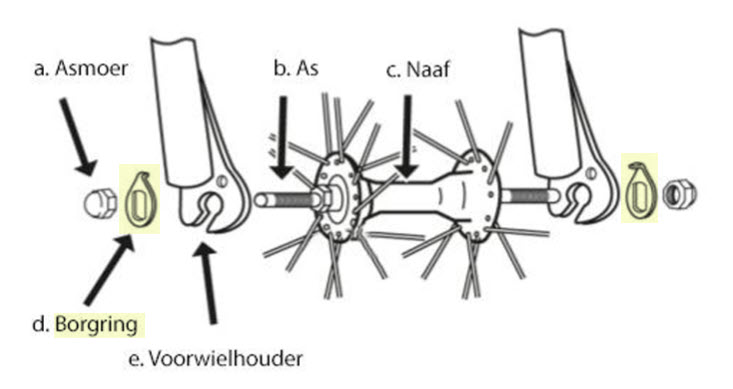

Ik ben niet erg technisch. Ik verbaas me hoe het achterwiel goed vast blijft zitten. Bij mijn voorwiel zit een borgring.
Bij stadsfietsen heb je kettingspanners. Wordt hier het achterwiel alleen vastgezet door de mechanische druk die de asmoeren uitoefenen?

walter- 16 aug 2022 16:48
Het achterwiel wordt idd vastgehouden door de druk van de asmoer op het frame links en rechts. Als denk ik dat de gemiddelde asmoer, een breed uiteinde heeft om met extra opp op het frame te duwen.
Met de moeren kan je wel veel kracht zetten, een snelspanner geeft in mijn ervaring minder kracht.
Omdat de moet zoveel kracht geeft, moet het wiel ook niet helemaal in de uitvaleinden zitten die eventueel horizontaal zijn. Bij modernere frames, valt de wielas helemaal in de uitvaleinden en wordt hierdoor ook mee op zijn plaats gehouden (en daardoor heb je genoeg aan de snelspanner en zijn de moeren niet nodig).
De kettingspanners met een derailleur zijn niet nodig.
