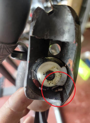

11 aug 2022 20:23
schroefje kan los zitten. ik had vastgedraaid maar ging weer los. nu met montagekit zit het nog vast. als hij nu losgaat kan ik nog secondenlijm proberen.
