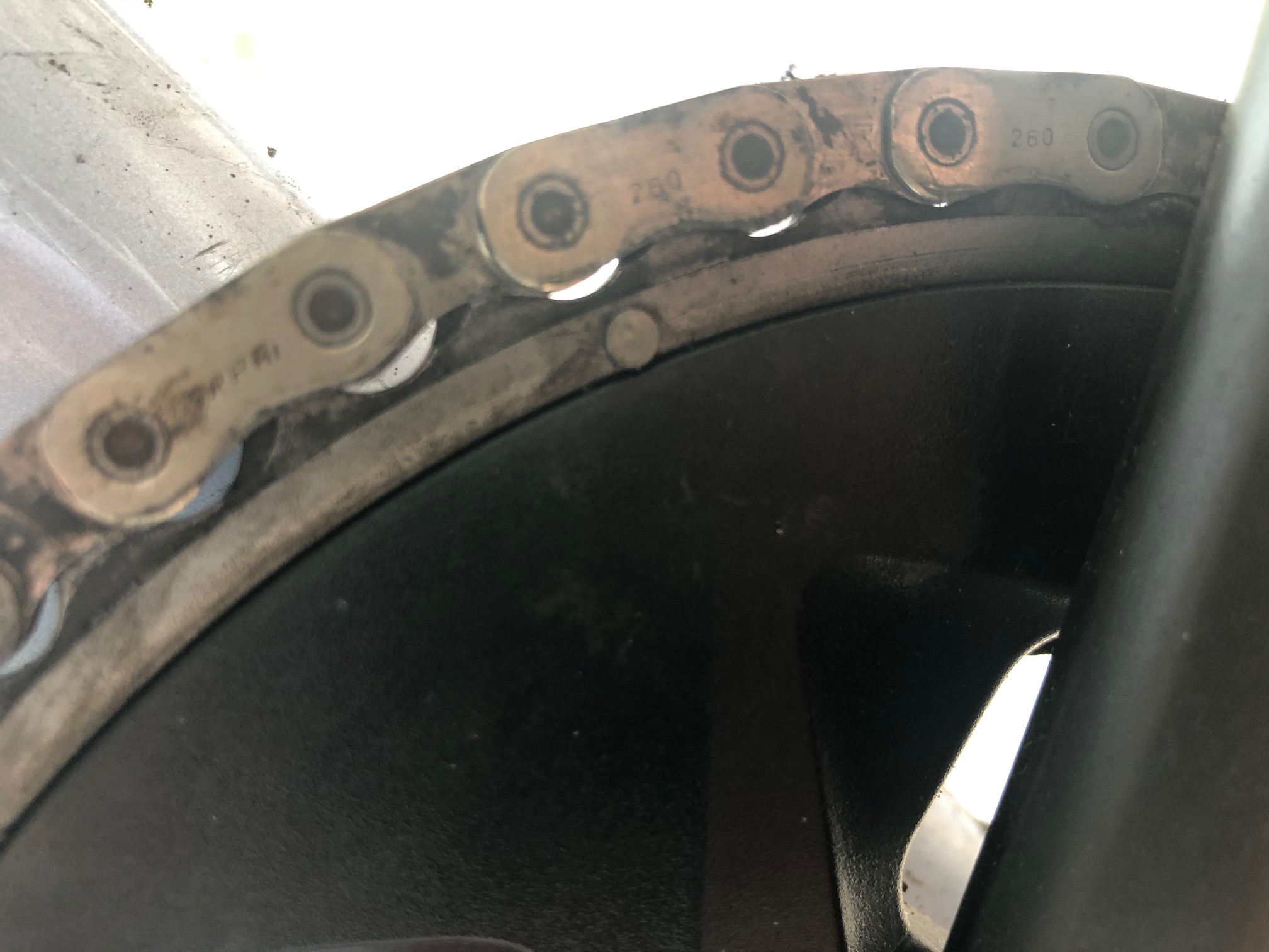

Hier kan ik dan ook meteen mijn vraag kwijt..
Mijn ketting sluit niet aan op het voorblad. Zie foto's. Ook na een grondige schoonmaak is dit niet het geval. Is mijn voorblad dat gewoon op? Ik dacht altijd dat de ketting en blad op elkaar "insleten".
Het voorblad heeft 11k gelopen, ketting de helft. (ook in de winter, slechte poetser ;) )

Het is handiger om ook de vorm van de tanden te zien maar meestal als een ketting zo klimt op het blad dan is de boel versleten.
Rij je veel op natte zanderige paden?

Wellicht dat alleen je ketting versleten is.
Al hoewel na 11000 km je tandwiel ook niet helemaal goed meer kan zijn :)
Maar dat klimmen op de tanden komt meestal omdat de ketting versleten is.

"Het voorblad heeft 11k gelopen, ketting de helft (ook in de winter, slechte poetser ;)'. Ketting dus 5 a 6000 duizend kilometers door weer en wind. Die is zeker op. Ik zou eerst maar een nieuwe ketting plaatsen en dan kijken wat deze doet. Wat is de staat bij je cassette achter? Kan zijn dat je die ook moet vervangen, maar dat moet eigenlijk nog wel lukken met alleen een nieuwe ketting.

Te lang met de ketting door gereden dus. Cassette zal ook wel op zijn zo.
Als je de ketting steeds op tijd vervangt, slijten die tandwielen nauwelijks. Mijn Rotor tandwiel ligt er al 25.000km en is nog niet op.

Niet zo laks zijn. Het is ook allemaal zo lekker duur, dus stel ik het weer uit. Maar ketting valt inderdaad wel mee.
Ik was al even aan het wachten op een 10-33 cassette voor de zomer.. zodra op voorraad bestel ik die samen met de ketting.
Tandjes op voorblad zijn inmiddels wel wat puntig, maar ik kijk eerst even of ketting/cassette helpt. Ik wist niet dat een voorblad toch zo lang mee kan.
