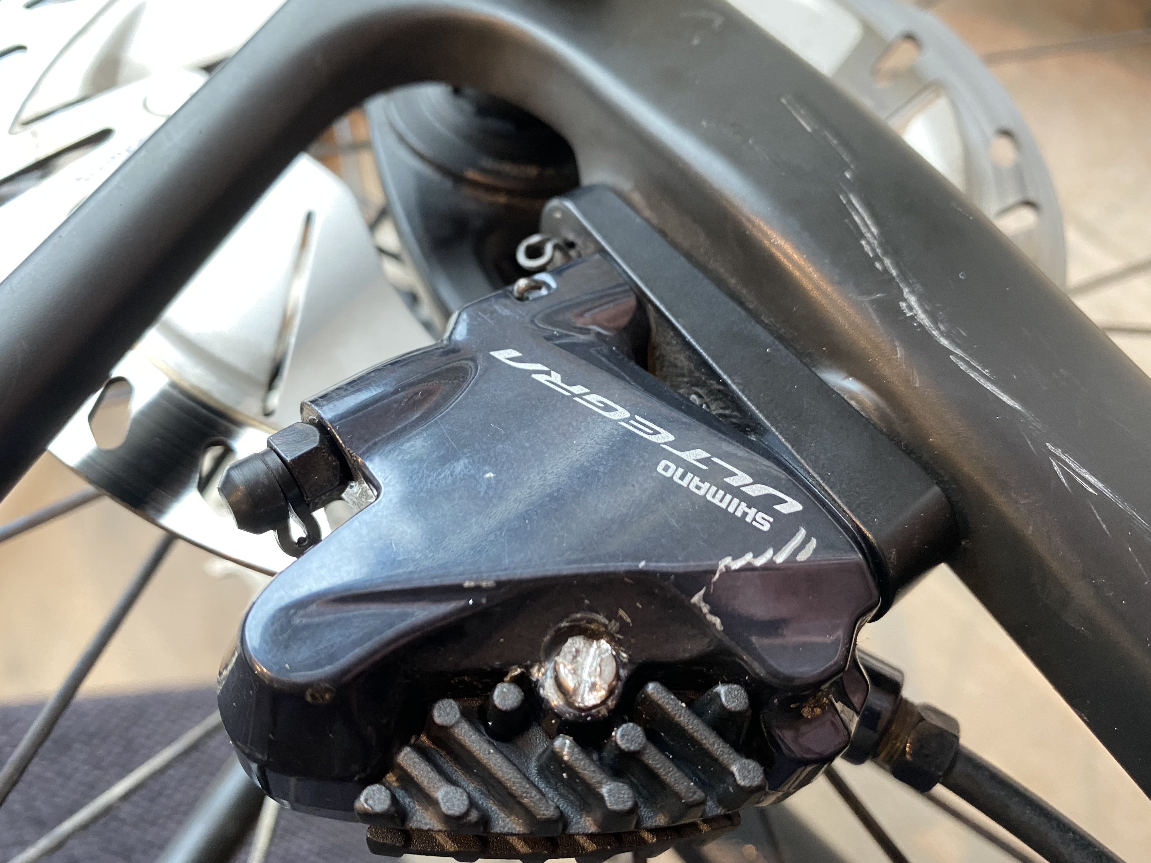

Boutje krijg ik niet meer los. Iemand tips behalve volgende keer minder strak aandraaien 🫣

leon1 schreef: 20 mei 2022 13:22 Kijk even 1 post omhoog. Daar staat de oplossing.
Dat is pas een oplossing als hij eerst dat boutje los heeft.
senior
Berichten: 2502
senior 20 mei 2022 18:43
Welk boutje? Op die foto zie ik alleen nog maar een mismaakt stompje.

Brrn schreef: 20 mei 2022 13:04 Boutje krijg ik niet meer los. Iemand tips behalve volgende keer minder strak aandraaien 🫣
Met Dremeltje nieuwe zaagsnede slijpen, of de oude uitdiepen. Remklauw met klein gasvlammetje even verhitten (uitzetting) en kruipolie erop.
