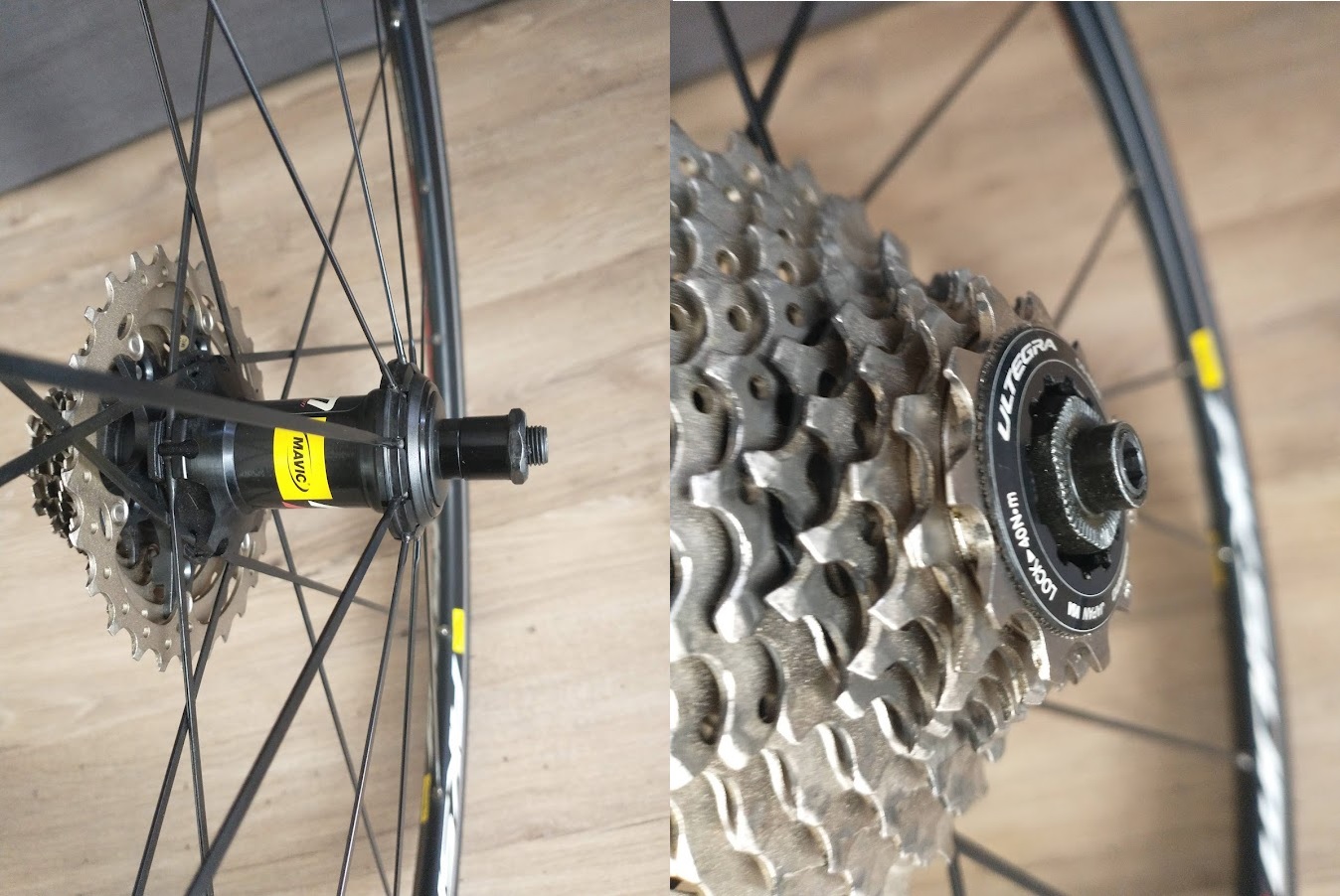

Onlangs kocht ik een tweedehands racefiets, waarop Mavic Ksyrium wielen gemonteerd stonden (velgrem).
Bijgeleverd was ook een set Mavic Aksium wielen, waarmee ik men beginnerskilometers wil maken.

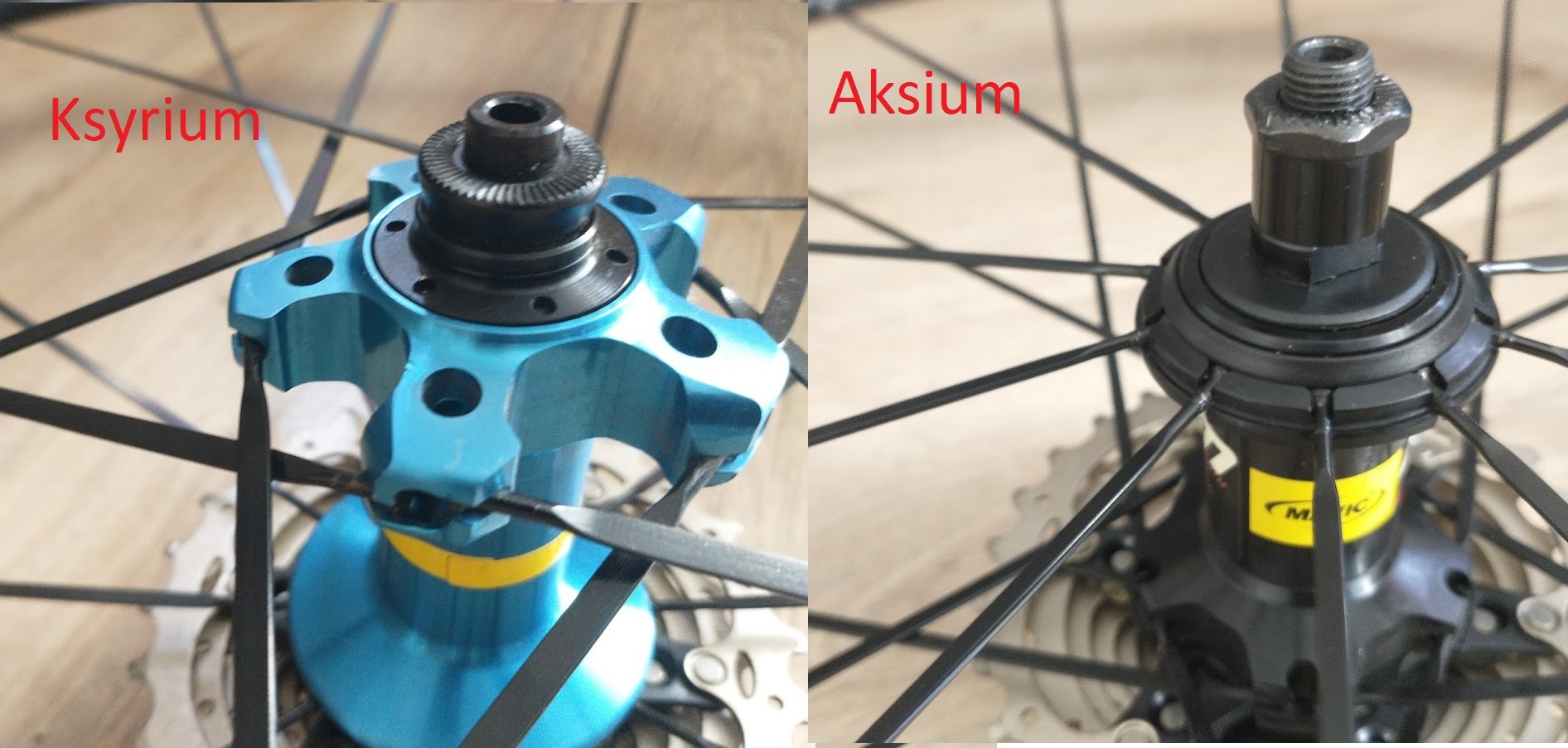

Montage van het Aksium voorwiel met snelspanners was geen probleem, bij het achterwiel viel mij echter de aanwezigheid van schroefdraad op langs de linkerkant van het wiel. Bij het Ksyrium wiel is dit niet het geval, zie foto's.
Weet iemand of dit wiel zo gemonteerd kan worden? Ik wil uiteraard vermijden dat de schroefdraad gaat invreten in men fietsframe. Mijn excuses moest dit een totale beginnersvraag zijn, vond er echter niet zo meteen iets over terug.

Nee hoor, zal niet invreten in je frame.!

Volstrekt normaal. Monteren en fietsen maar!
De sluitmoer van die Aksium-wielen wordt op de as gedraaid. Ksyrium wielen maken gebruik van ander systeem.

Overigens is het systeem zo te zien bij beide wielen toch hetzelfde, alleen zie je de schroefdraad bij het ene wiel wel en het andere niet. Je moet het zien als een fraaiere afwerking. Het Ksyrium-wiel met de fraaiere afwerking is dan ook het duurdere wiel.
