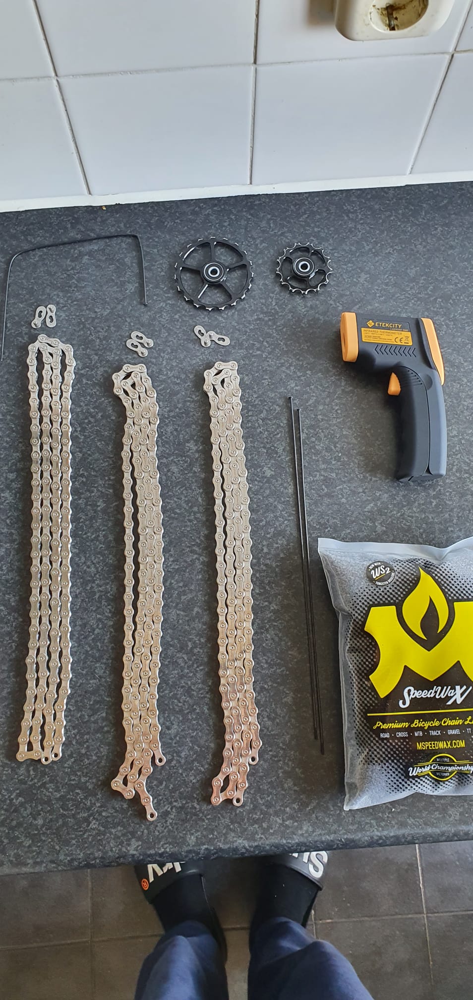

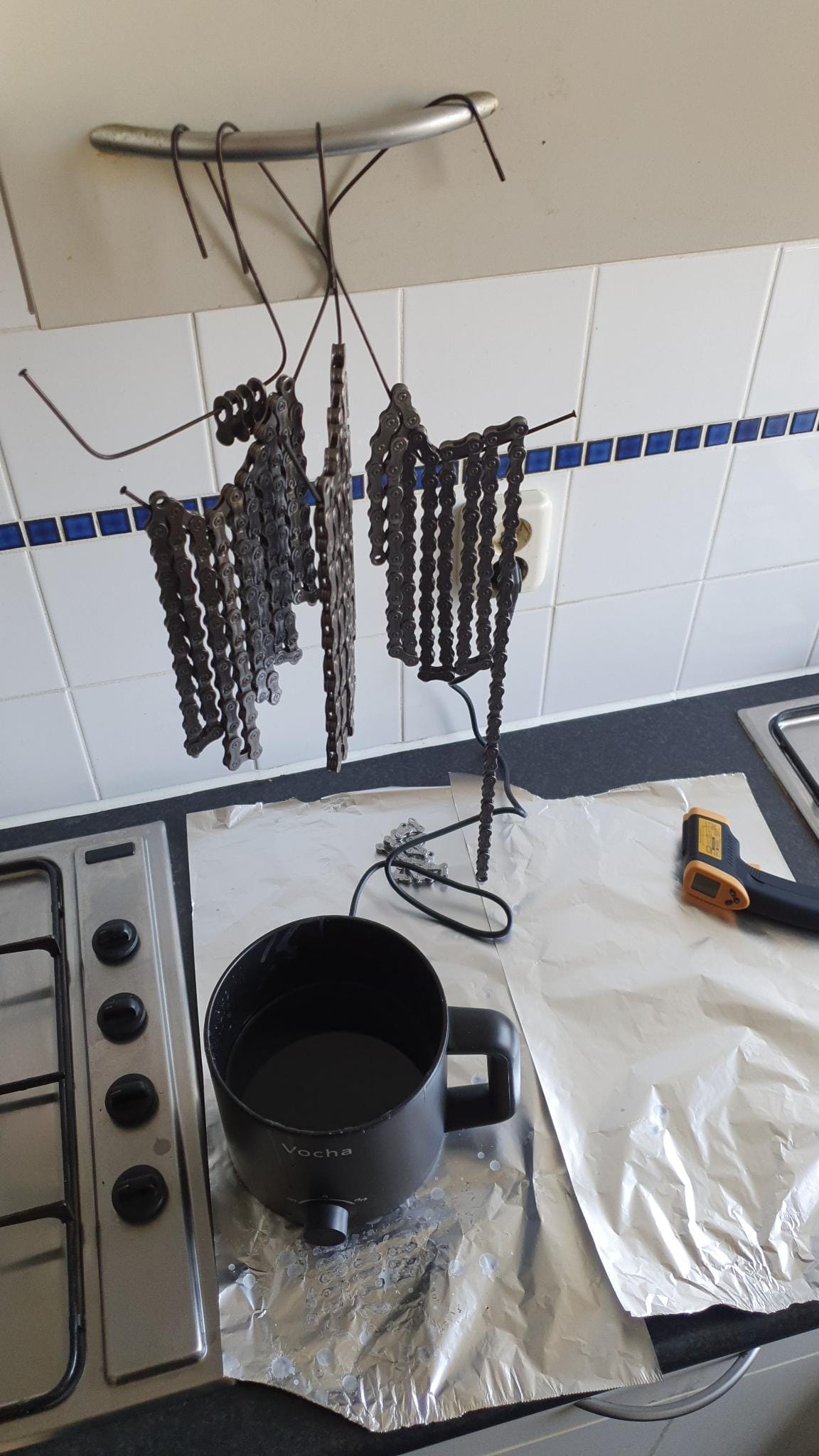

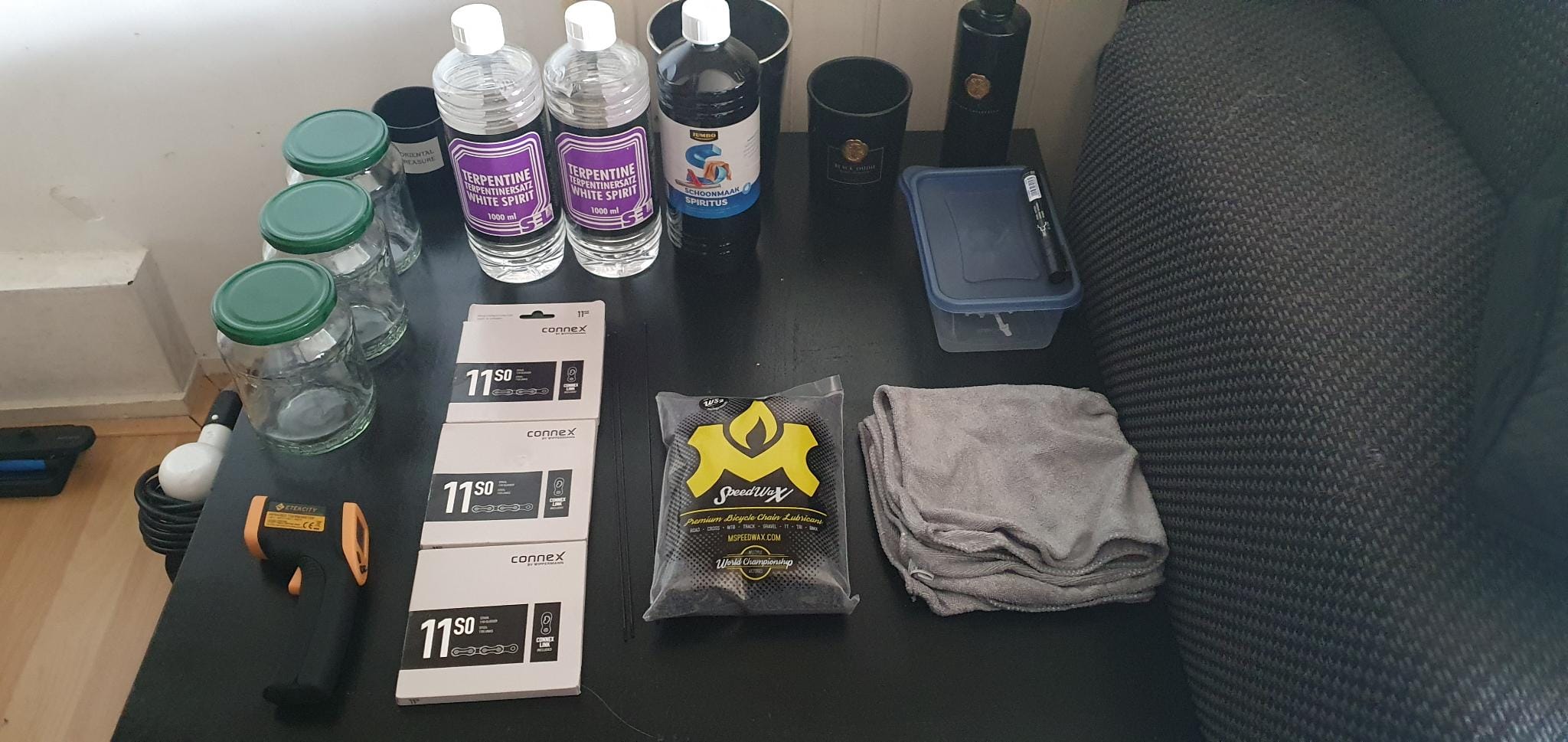

Heb nu ervaringen met :
- Muc-Off C3 Dry Ceramic Lube, opzicht prima, geluid is wel okay, aanbrengen is makkelijk en ruikt prettig. Ketting en alles word op aanraken 1 smeringe rotzooi want het is gewoon olie. Zodra er ook maar 1 waterspetter bij komt is het klaar met de pret, natte wegen etc. zorgt ervoor dat je na een paar uur fietsen een soort zwarte verf laag erop hebt zitten. Was ik vrij snel klaar mee.
- Squirt, prima geluid, gaat redelijk lang mee, aanbrengen makkelijk, wel alles goed schoonmaken. Buildup van restanten wax en ketting word toch nog best vies.
Dus nu overgestapt naar Molten Speed Wax, 3 kettingen, Wippermann Connex 11SO want de 11SX was niet te krijgen, goed ontvetten met wasbenzine + terpentine. Eigenlijk zoals de instructie van MSW laat zien, daarna waxen in de crockpot , even breken en inrijden. Eerste ervaring is nu zo'n 200km en bevalt prima, enorm schoon, geluid is nog redelijk maar kan nog beter. Ben benieuwd naar de verdere ervaringen. Mijn 2 wippermann 11sx gebruik ik nu nog voor indoor, die zitten tussen de 3000 en 4000km met squirt en nog niet op 0.5. Dus daar kan ik nog wel een winter mee door. MSW schijnt nog langer met kettingen te kunnen doen
