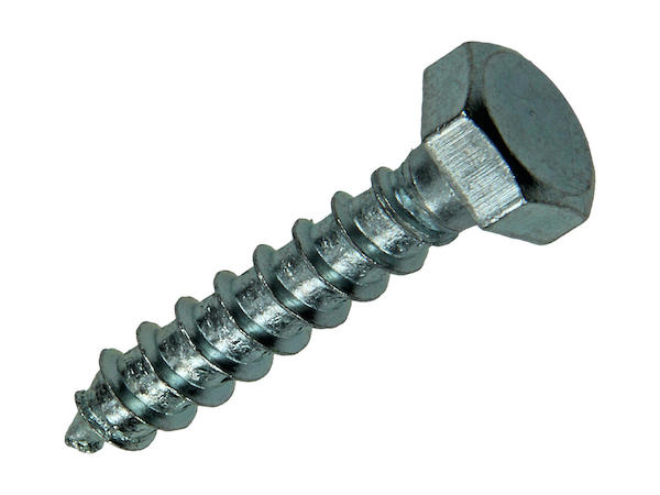

TKMP schreef: 02 mar 2022 21:22 Schroef is voor hout,
Bout voor draadgat of moer.
Zie hier de houtdraadbout. :lol:
Maar ik kan t ook mis hebben
Klopt , zelftappers zijn ook voor metaal. En dat is echt een schroef qua vorm. Een bout wordt een bout genoemd als de draad ( metrisch of Engels ) over het geheel een zelfde diameter heeft. Er kan wel een kort centreerpuntje aan zitten maar die heeft dan geen draad. Een schroef heeft over het algemeen een toelopende punten een veel grovere en diepere spoed.
Maar ook ik kan het mis hebben.
