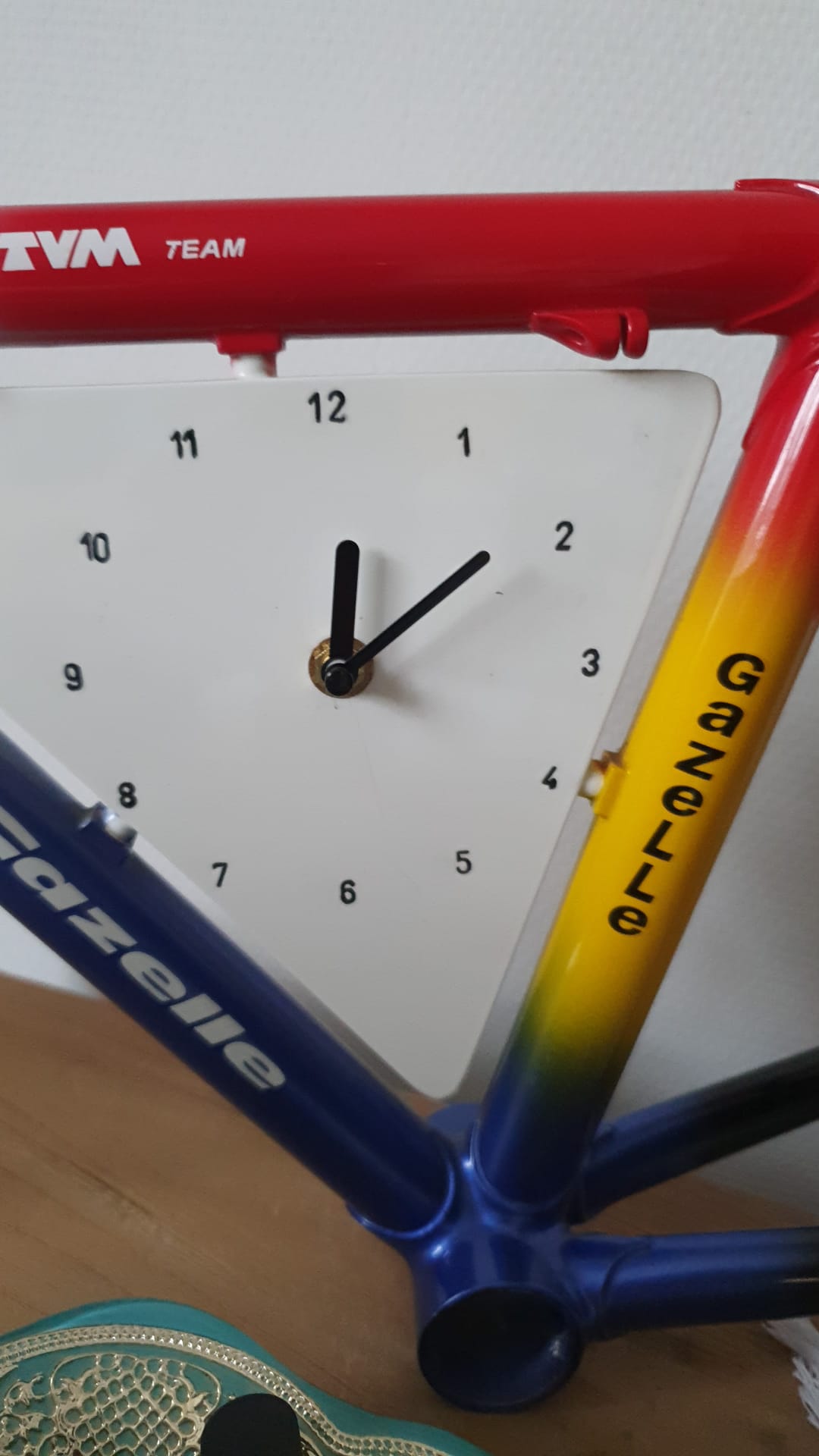

Gebruikersavatar thestudent 24 jan 2022 12:59
Meteen maar even een klokje toegevoegd aan de Gazele Mini die ik gisteren heb mogen ophalen. Heel blij mee :winkthumb:
