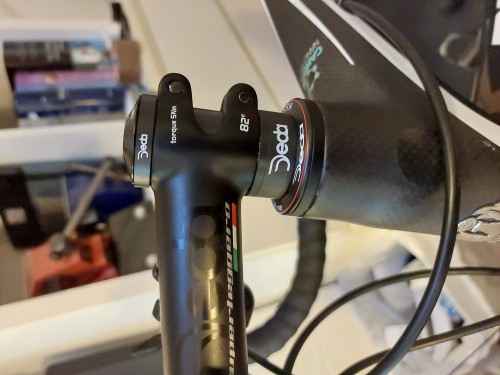

Ik ben op mijn racer langzaamaan alles van FSA aan het vervangen voor producten van Deda, dat staat toch een stuk mooier op een Italiaan. Een poos geleden crankstel vervangen voor eentje die bij de Shimano groep hoort en het stuur en de stuurpen vervangen door Deda Superleggera POB.
Vandaag een nieuwe Deda headset gestoken. Het ging mij vooral om de afdekkap tussen het bovenste balhoofdlager en spacers op de vork. De huidige lagers zijn nog goed, dus de nieuwe bewaar ik als reserve. Wel even schoongemaakt en van vers vet voorzien.
Ik kreeg helaas een totaal ander product geleverd dan de bestelde expander plug, maar die wordt als het goed is morgen nageleverd. Inkorten van de vork staat dan dus op de planning. Wel enigszins spannend, wordt de eerste keer dat ik dat doe. Zal een fotootje plaatsen als het gelukt is!

Chefske 08 jan 2022 16:40
Tadaaaa! Vorkbuis 20 mm ingekort, dus eindelijk van die schoorsteen af :D
Deda balhoofdplug bleek niet te passen, diameter van dat ding was een mm te groot. Die is nu retour en voorlopig de originele van FSA teruggeplaatst.
