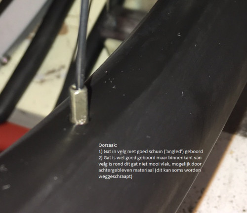

Spaakbreuk bij full carbon wielen zoals die onder de link wordt veroorzaakt door 1) te lage spaakspanning 2) een knik bij de overgang spaak/nippel 3) te korte spaken in combinatie met aluminium nippels (dan breekt de nippel)
Vaak is het een combinatie van 1 en 2.
Een knik bij de overgang spaak/nippel is het gevolg van slecht geboorde gaten in de velg, dwz. gaten die er niet voor zorgen dat nippel en spaak mooi in elkaars verlengde liggen.

Ik heb even een uitvergrote foto van die wielen bekeken. Zie hieronder. Je ziet bij de pijlen dat de spaak niet perfect recht de nippel in gaat.

Ondertussen ben ik die Newman Evolution SL R38 carbon wielen op internet met zowel interne als externe nippels tegengekomen.
Interne nippels brengen wel degelijk een extra risico van spaakbreuk met zich mee, is mijn ervaring. Technisch gezien zijn externe nippels ook veel logischer.
Ik voeg nog twee foto's bij die het probleem illustreren. Klik op de foto om die groter weer te geven.
Foto 1: wiel met externe nippels
Foto 2: wiel met interne nippels
