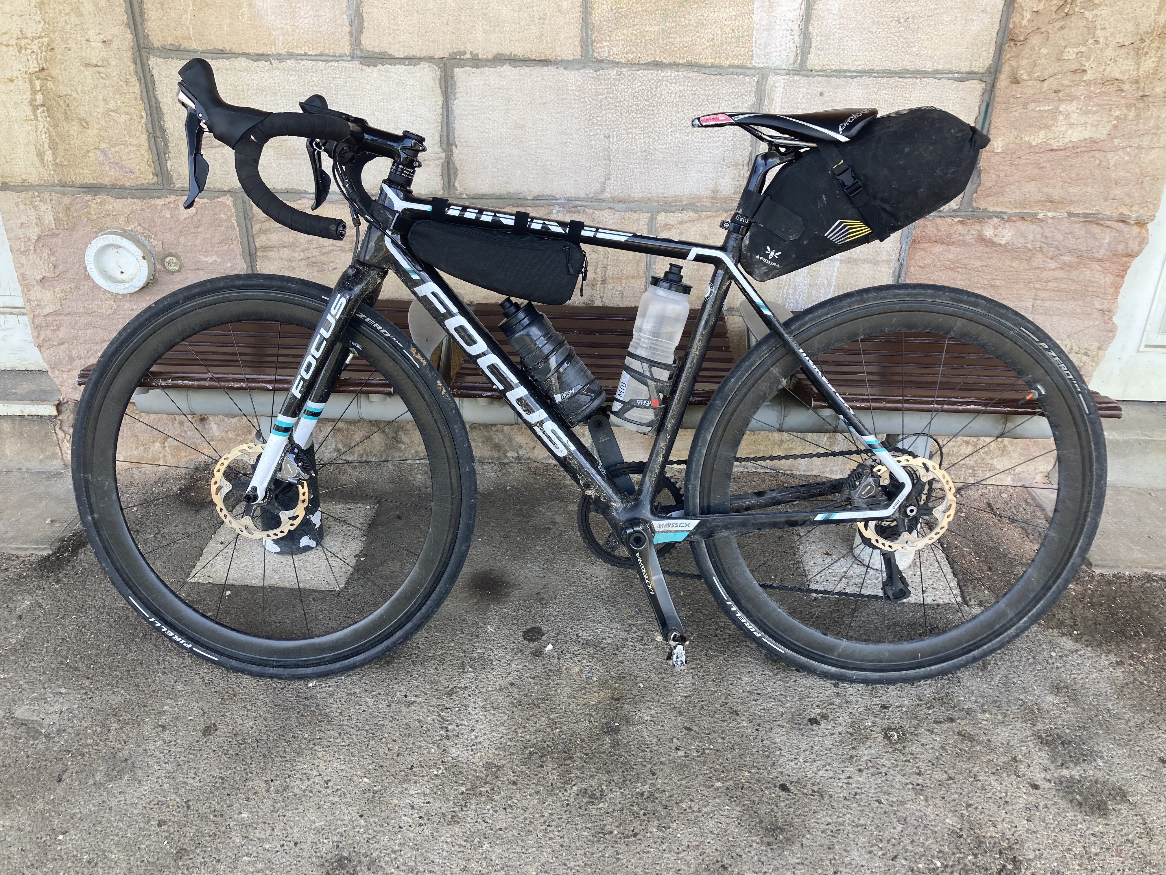

Hallo Medefietsers!
Ik ben net terug van mijn fietsvakantie naar Barcelona.
Ik heb het gedaan op mijn Focus Mares CX (Disc Ultegra 2017), single 46 voor, 11-34 achter. Ik vond het een mooie uitdaging en vroeg me ook af of het goed te doen was met die setup.
By all means ben ik geen ervaren fietser in termen van dit soort fietsen (jaren lang op een 26 inch MTB gefietst, o.a. naar Geneve en ook naar Wenen gefietst, met evenveel plezier!)
Aangezien ik dingen beter wilde aanpakken/langere tochten wilde doen had ik me georienteerd op MP en vervolgens mijn Focus gekocht een jaartje geleden.
Toen had nog geen flauw idee wat het verschil is tussen een Cyclocrosser en een racefiets.
Ik kwam er gedurende mijn reis achter dat de 46 voor en 11-34 (voor mij) trouwens een prima setup was, geen problemen gehad, nooit hoeven afstappen :) Ik vind het ook een mooie pure setup in a way.
Al met al beviel het me dus goed! (sowieso 1000X beter dan mijn cube waar ik 20 jaar op heb gefietst met kapotte manitou six voorvork en afschuwelijke schalbe kojaks)
Ik weet nu dat de bracket wat hoger is dan een racefiets, dus je zit wat 'hoger' op de fiets. Ook de voorvork vind ik niet zo 'aero' of slank als op een racefiets.
Ik ben gegaan voor zo min mogelijk weerstand, dus zadeltas, klein frametasje, pirelli P-zero's en daarbij de bare essentials. Daarbij in t achterhoofd dat areodynamica een zeer grote factor is in weerstand.
Dus vandaar, de voorvork vind ik lastig aangezien die vrij groot en lomp is,
Mijn vraag is eigenlijk:
Wat is jullie mening over het idee om op een Cyclocrosser zulke lange afstanden te doen?
Zal er een groot verschil zitten tussen dat en een mooie racer? (lagere bracket, slankere voorvork, andere geo, etc) Of is het verschil niet supergroot?
Ik kreeg trouwens wel last van mijn knieen onderweg, maar ik had ook geen bikefit gedaan, alles zelf op gevoel afgesteld. Nu maar een afspraak gemaakt ;)
Ik had gehoord dat een Cyclocrosser een 'nerveuze' fiets is. Kleine bochtjes, snelle uitwijkmanouvres (in t verkeer als automobilisten niet opletten) neem ik inderdaad wel zonder problemen.
Maar vroeg me gewoon af, wat zouden jullie doen?
Of is het gewoon gestoord om een Cyclocrosser ervoor uit te kiezen? Haha.
Wellicht is de Focus voor mij een mooie overstap om vanaf de 26" MTB geleidelijk over te gaan naar het echte race-werk, asfalt, mooie orbea orca, of iets dergelijks?
Kort samen gevat: ik vraag me af wat het (merkbare) verschil zou zijn als ik een 'echte' racer zou nemen, voor zulke lange afstanden!
Bijgevoegd een foto van mijn fiets, het leukste vond ik altijd nog de vraag: "Where is your luggage?" :mrgreen:
Love to travel light. (Dit was alles, geen rugzak, frametasje was ook leeg, alleen bedoeld voor eten.)
Groetjes allen! En bedankt voor het lezen van dit lange bericht!

Ik snap de "where's your luggage" vraag wel 😁. Hoe veel etappes heb je moeten fietsen? Respect om dat met zo weinig bagage te kunnen doen!

Volgens mij heb je je vraag al aardig zelf beantwoord :lol:
Een fiets is een fiets en (bijna) iedere fiets is potentieel wel geschikt om mee op vakantie te gaan. Voor vakantiefietsbegrippen is jouw setup érg licht en snel. Lichte snelle fiets, snelle wielen, snelle banden, heel erg weinig bagage. Ik neem aan dat je niet zelf gekookt hebt, niet gekampeerd hebt en je hebt gefietst door een gebied met gematigd klimaat. Voor die manier van reizen is dit een nagenoeg perfecte fiets denk ik.
Om serieus te klimmen is een 46t voorblad met een 34t achter een redelijk zwaar verzet, dat zou je knieklachten mogelijk kunnen verklaren.
De makkelijkste en goedkoopste optie om lichter te kunnen schakelen zou een 42t, 40t of 38t voorblad zijn. Dan hoef je verder alleen je ketting in te korten. Operatie van een kwartiertje. Terug in NL kun je er desgewenst even makkelijk weer een groter blad en langere ketting op zetten.
Met een GRX achterderailleur (RD-RX812) kun je een 1x11 setup met een 11-42 cassette gebruiken als je dat zou willen.
Of je zet er weer een voorderailleur op.

Fredo82 schreef: 03 sep 2021 12:18 Mijn vraag is ook meer: hoe groot zou het verschil zijn als ik het had gedaan met een 'echte' racefiets,
Zowel qua snelheid als comfort zéér marginaal.
Als deze fiets je goed bevalt zou ik 'm lekker houden zo.

Behalve dat je 1x voorblad hebt zal er weinig verschil zijn met een racefiets.
Zeker als de geometry gewoon goed is voor je.
Zie dat je er ook gewoon racefiets banden onder had zitten.
En ja geometry speelt een rol bij lange afstanden, maar dat is denk vooral als je niet veel gewend bent/snel ergens last van krijgt.
Ik fiets ook gewoon lange afstanden met mijn racefietsen met flinke drop.
46 voorblad, benieuwd naar de route die je gedaan hebt want als je dan een leuke berg over mag kan dat best pittig zijn.
Zou persoonlijk voor zo'n rit eerder een wat kleiner blad monteren dan. (38 of 42) Dan maar iets minder hard afdalen, op het vlakke is een 38 ook prima.
Of 2x voorblad.

Tsja... ik zit me dus af te vragen of de maat wel oke is voor mij... Ik ben niet groot, 1.69/1.70 zoiets, framemaat is 51 CM, stack 53.6, reach 37.5 Heb er een 80mm stem en Zipp Ergo 70 op gezet (70mm reach), het voelde zo ver weg allemaal...
Misschien beter een kleiner frame (dus andere fiets kopen) en daardoor meer ruimte voor een langere stem, maar goed, ff kijken wat een expert erover te zeggen heeft

Zo puur op het oog vind ik de afstelling van je fiets er niet disproportioneel uitzien.
Maar bij twijfel zeker niet verkeerd om eens naar te laten kijken.
Qua knie en conditie is rustigerder opbouwen natuurlijk verstandigerder, maar dat hoeven we niet uit te leggen toch? :mrgreen:
