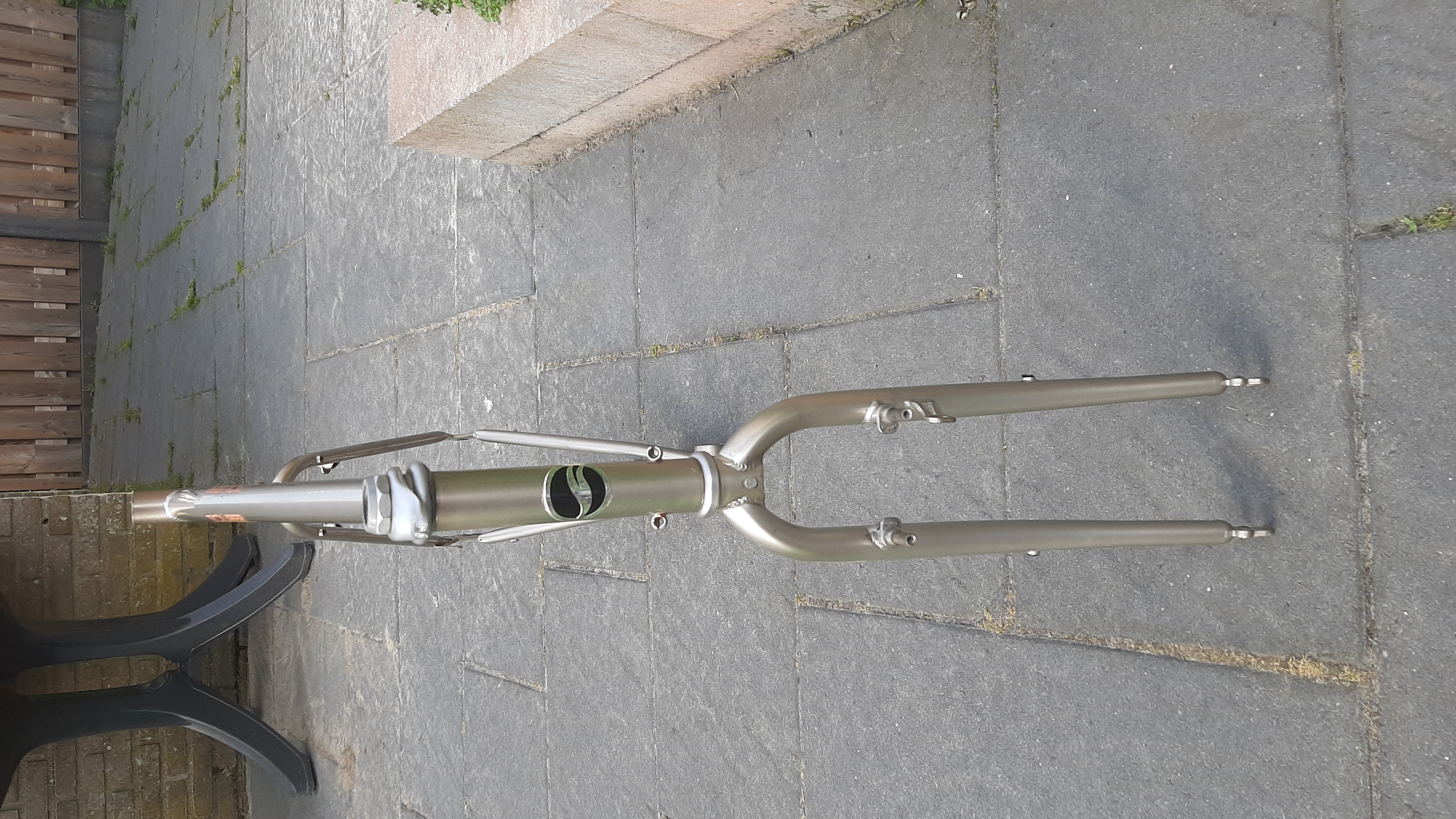

Zo, gisteren het frame opgehaald, ziet er netjes uit. Eigenaar had zelf de fiets compleet aangeschaft, maar bleek te groot voor hem te zijn. Hij heeft alle onderdelen overgezet op een kleiner frame. Alleen de trapas had hij er nog bij, maar nog niet gekeken of die goed is. Ach en voor 10 euro kan ik er geen buil aan vallen als project.
Oh ja, frame komt uit 1992 en is van 4130 staal.
Hieronder wat foto's.
