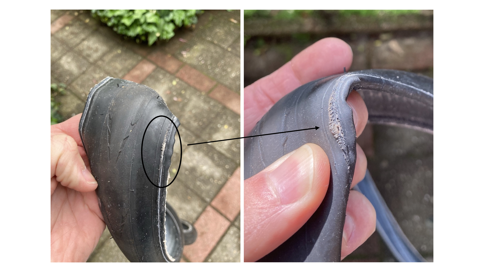

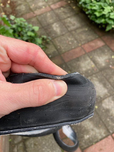

Ik had tijdens mijn laatste rit onderstaand lek in mijn tubeless band. Een klein gaatje juist boven de hieldraad van de band. Het lek ging daarom ook niet dicht door de sealant, omdat er enkel lucht uit kwam als er onder een bepaalde hoek druk op de band kwam. In de zone rond het lek is nog andere slijtage te zien, alsof de band niet goed aan de hieldraad is vastgemaakt. Ik kon geen scherpe randen aan de velg vinden.
Er staat nog maar 500km op die band.
Wat denken jullie?
Wat denken jullie?
- Gevalletje pech of gevalletje garantie?
- Nog te repareren of toch maar afschrijven?
- Als te repareren, hoe dan? Secondenlijm? Plakker aan de binnenkant gaat niet lukken denk ik gezien het zo dicht op de hieldraad zit.

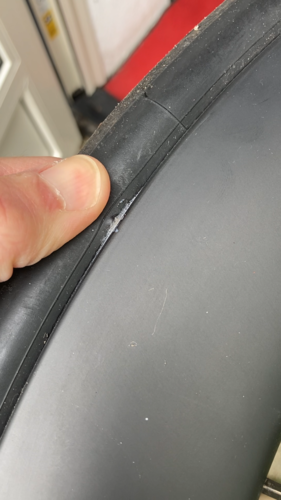

Belangrijk bij carbon velgen is dat van de velgrand de veelal (te) scherpe velgrand met fijn schuurpapier is weg geschuurd. Dat voorkomt beschadigingen net boven de velgrand. Veel (tubeless)banden besparen gewicht met dunnere zijwanden waardoor een scherpe velgrand op een gegeven moment door de zijwand van de band snijdt.croix schreef: ↑28 mei 2021 11:12 Ik had tijdens mijn laatste rit onderstaand lek in mijn tubeless band. Een klein gaatje juist boven de hieldraad van de band. Het lek ging daarom ook niet dicht door de sealant, omdat er enkel lucht uit kwam als er onder een bepaalde hoek druk op de band kwam. In de zone rond het lek is nog andere slijtage te zien, alsof de band niet goed aan de hieldraad is vastgemaakt. Ik kon geen scherpe randen aan de velg vinden.
Wat denken jullie?
Dat neemt niet weg dat na amper 500 km op de teller m.i. deze beschadiging niet mag voorkomen. Ik zou gewoon aanspraak gaan maken op garantie.!
Ik zie nu pas dat het een Fusion 5 band is. Toevallig had ik vorige maand hetzelfde probleem met de 25 mm Performance edition Voeckler echter wel na 3000 km.!
