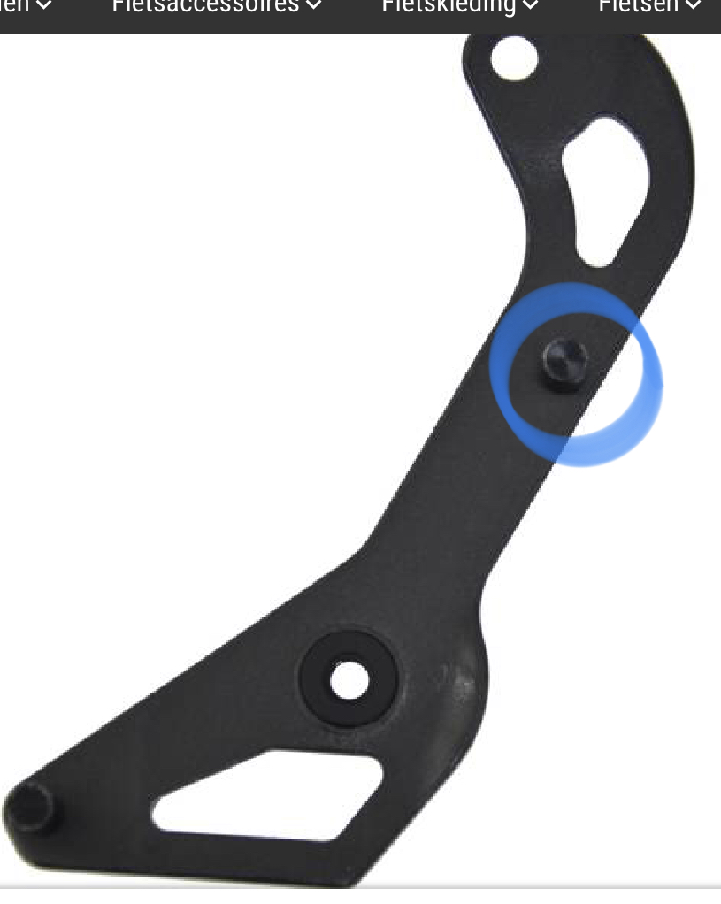

Volgens mij loopt de ketting over het ‘palletje” (geen idee hoe dit heet) van de kooi. Moet er langs lopen.

Gebruikersavatar Douglas 11 mei 2021 22:16
Zie foto voor wat ik bedoel met palletje.

Precies die ketting zit niet goed

+1 Douglas
Hoek in de schakels bij onderste derailleur wieltje is niet oké. Dit komt omdat de ketting aan de verkeerde zijde langs het "palletje" loopt

Onderste derriewieltje losmaken, derrie open zetten, kettingloop goed leggen (zoals eerdere suggestie) en wieltje weer terug schroeven.
