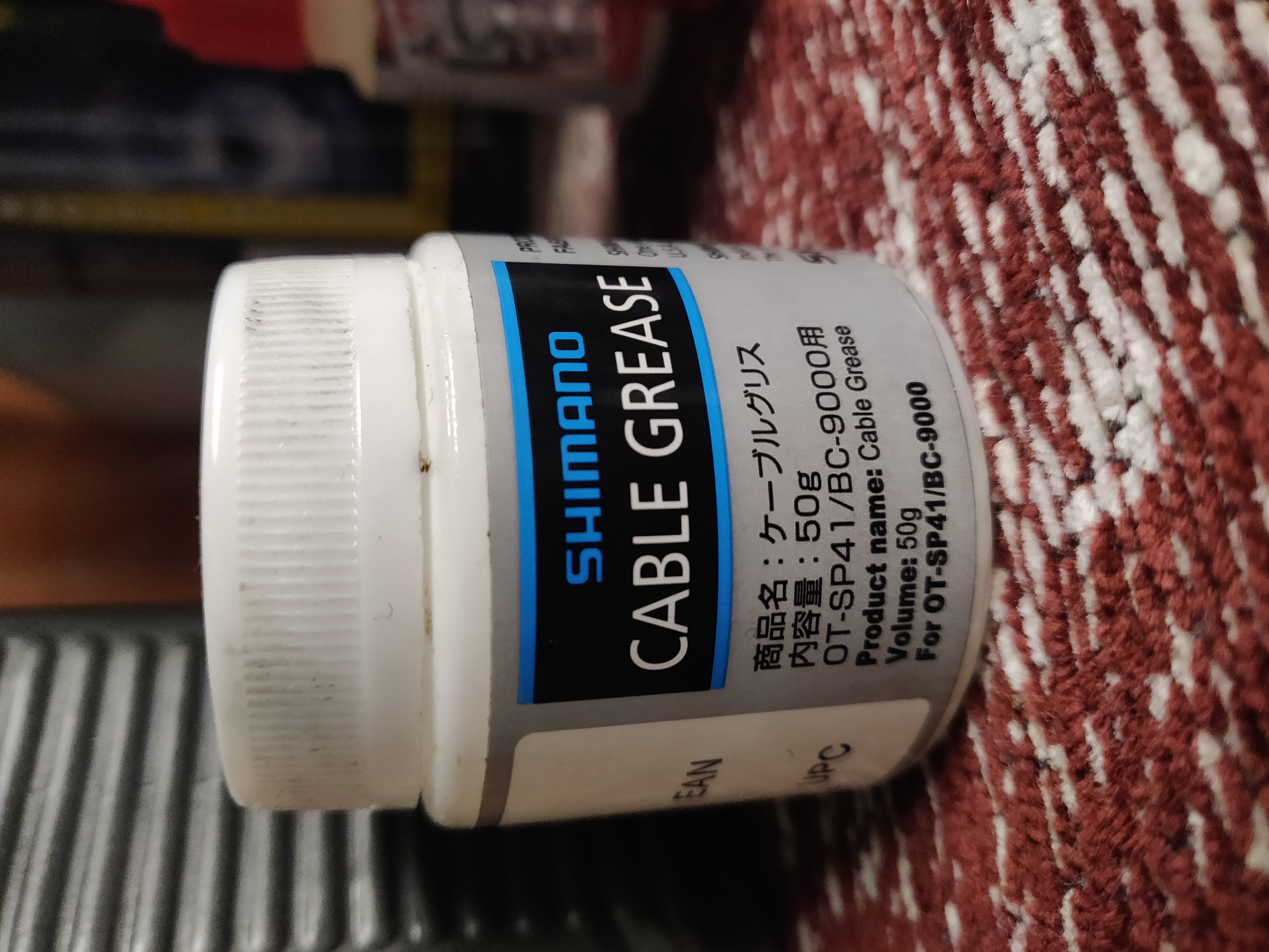

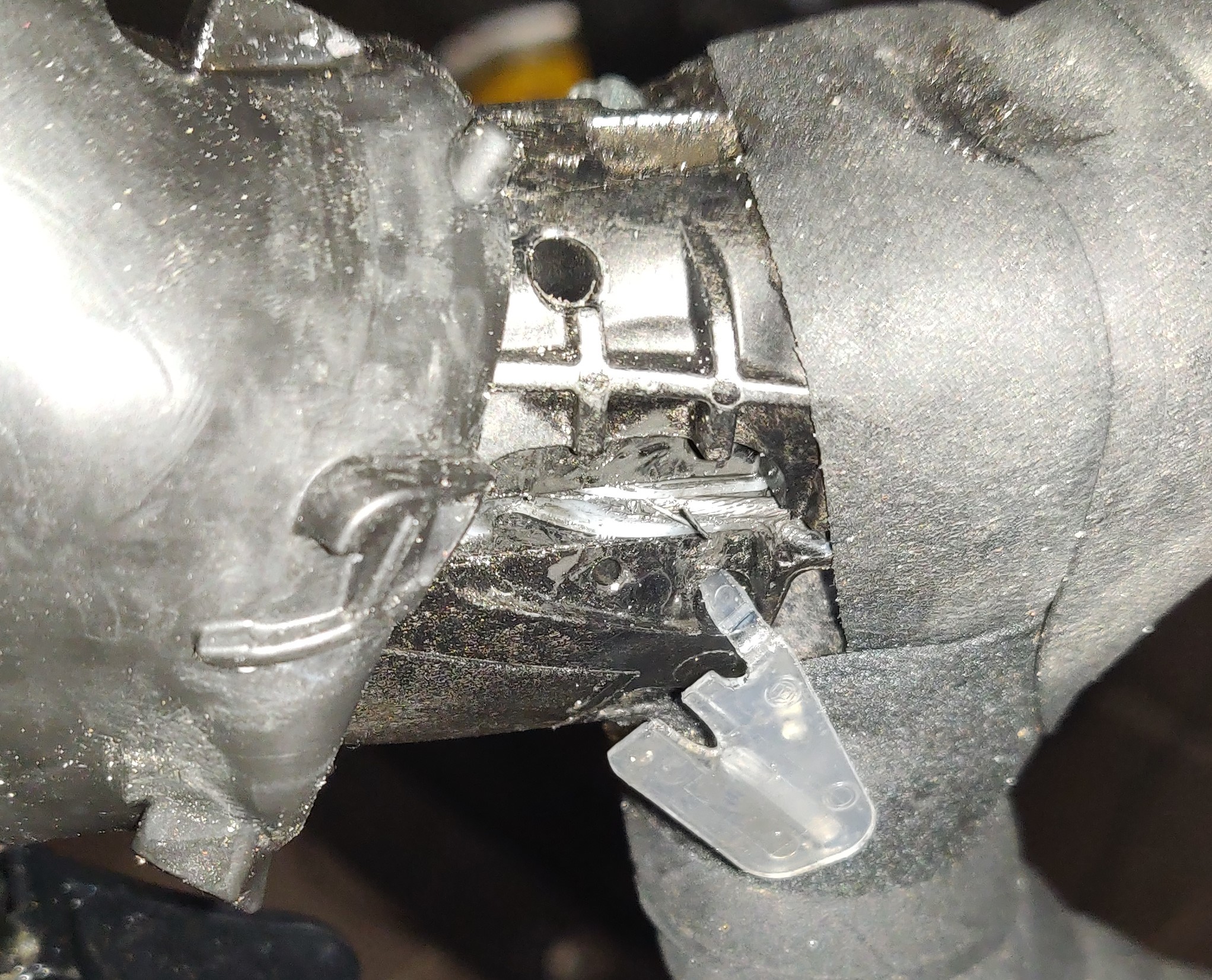

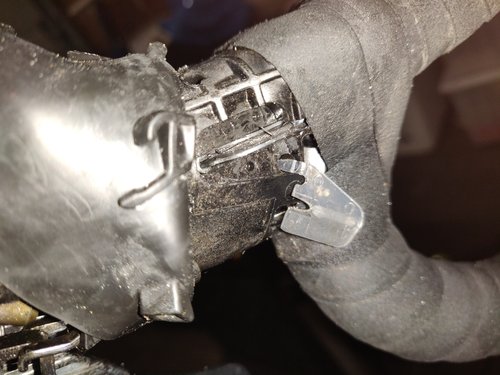

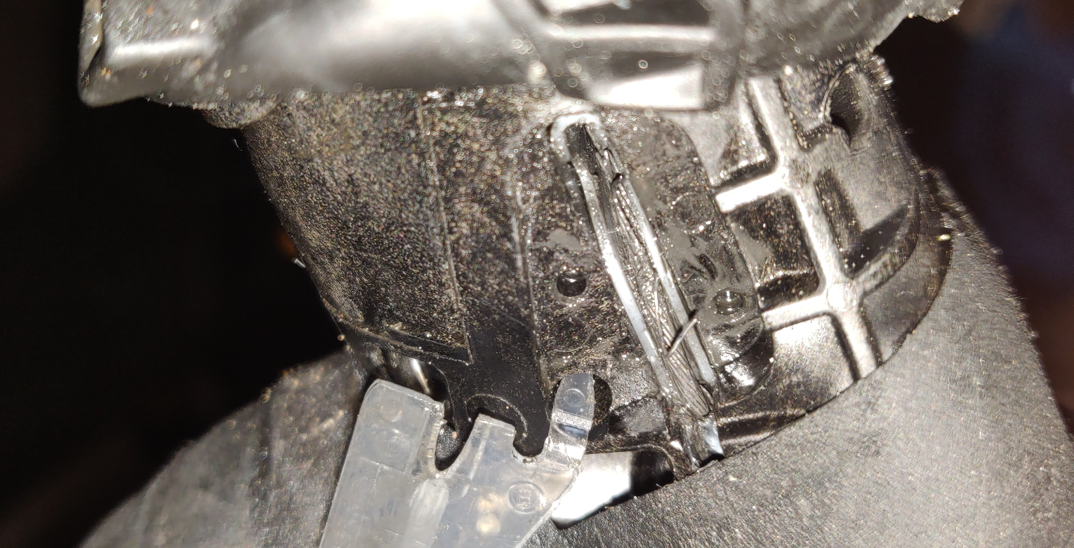

Hierbij foto's van de shifter. Je ziet dat de kabel in de shifter een scherpe bocht maakt, hier is ook het punt waar hij altijd breekt. Ik heb ook een foto toegevoegd waar je de cable grease van shimano ziet. Het is speciaal gemaakt voor dit soort toepassingen.
En je ziet duidelijk dat de kabel stuk aan het gaan is en natuurlijk dat hij vuil is ook :roll:
Als ik hem vernieuw, dan zal ik de shifter volledig uitkuisen.
Foto cable grease
Foto cable grease
De kabel maakt een scherpe bocht in de shifter

Het zou zo maar kunnen dat de binnenkabel als die verder de buitenkabel in gaat langs een braampje gaat en daar beschadigd raakt. In het 'gootje' waar de binnenkabel in ligt, ligt deze in principe stil en verschuift deze niet; daar kan deze dus niet beschadigd van raken.
En wat dat vet betreft: de tegenwoordige kabels zijn meestal voorzien van een teflon liner (buitenkabel) of tefloncoating (binnenkabel) die voor minimale wrijving zorgen. Olie en vet make dat niet beter, zelfs slechter daar die stof en andere meuk aantrekken en in de buitenkabel doen verdwijnen.
Misschien is het een potje van je grootvader gekregen?

Binnenste kabels breken/scheuren/bramen/rekken in principe niet. Het is de buitenkabel huls of die slijt waardoor een derailleur niet meer lekker schakelt en de kabel vervangen dient te worden. Het vet is alleen bedoelt zodat er geen vuil bij komt of de kabel gaat roesten/oxideren.

Ik heb net ook een kabelbreuk op die plek gehad, is wel een zwak punt. Dingen om voor op te letten: niet alle schakelkabels zijn even soepel, de vervangkabel van Shimano die ik gebruikt heb (“Schaltzug Edelstahl”) was veel soepeler dan de originele 105-kabel. En je moet voorzichtig zijn bij montage: als je een lus hebt tussen de shifter en de ingang van de buitenkabel kan je dat niet effe oplossen door de binnenkabel strak te trekken want dan beschadig je de kabel.

Maar ik heb hetzelfde probleem. 2 binnenkabels zijn afgelopen jaren afgebroken/gerafeld aan het begin. Het is dan een heel gepiel om dat eruit te krijgen.
Je kan ook niet goed zien wat er allemaal gebeurd. Het kapje op de foto's hier boven laten de kabel pas zien na 3 cm, terwijl die van mij daarvoor al gebroken was. Daarvoor moet je een ander kapje (zie pagina 23 van https://si.shimano.com/pdfs/dm/DM-ST0002-05-DUT.pdf) weghalen. Omdat het toen weer vroor en ik al koude vingers had heb ik niet goed gekeken of er iets te zien is waardoor de kabel zo snel rafelt, maar ga dat van de zomer wel weer eens doen.
