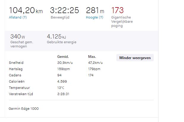

Wat wel zo is ik heb op mijn 29 MTB ook gewoon 8cm drop en op mijn racer 11cm.
Dus ik vang natuurlijk wel meer wind.
Onderstaand zijn nagenoeg dezelfde routes in september 2016
De eerste is op de MTB, de twede op de race. Rondje schiedam-HvH-Katwijk en weer terug. (vermogens kloppen natuurlijk niet, had toen nog geen wattmeter, en als je dan MTB invult verdubbelde strava het bijna) Dit zijn ritjes rond de 200watt gemiddeld)

Berichten: 14670
wasbeer2006 20 jan 2021 15:36
Jawel kijk maar naar de hartslag. 4 slagen hoger bij de racer. Ik kom misschien nog wel fitter van de MTB.
