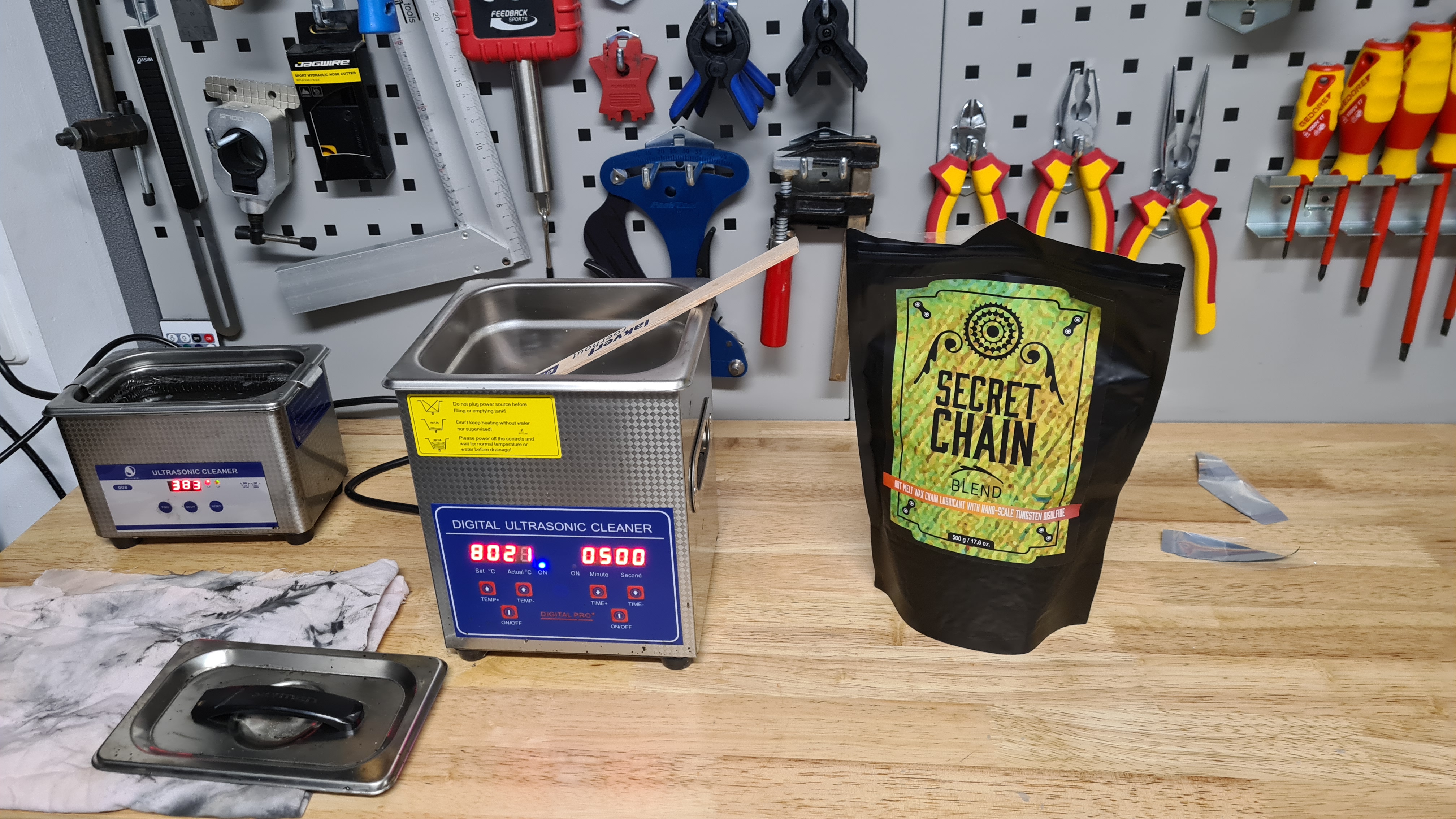

Deze aangeschaft en gisteren ontvangen. Of het echt veel anders is dan een beetje kaarsvet met ingrediënten geen idee. Die recepten komen ook voorbij.
Wat ik al heb gedaan een aantal 10 speed kettingen voor de pekel MTB ontvet dmv ultrasoon reiningen.
De wax kan je op twee manieren gebruiken. In de zak laten en deze in een pan met bijna kokend water 80 - 90 graden of een dmv een slowcooker. Zelf heb ik nog een Ultrasoon reiniger die ook kan vervarmen, daar laat het het na behandeling gewoon inzitten, dan verspil ik ook weinig.
Vandaag ga ik de kettingen waxen en ik hoop er het weekend mee te rijden. Een lange test zal wel even op zich laten wachten.

Waarschijnlijk niets, maar omdat je ultrasoon en gewoon gesmolten en laten stollen niet allebei doet, ga je dat niet merken.wasbeer2006 schreef: ↑08 jan 2021 10:55Ben met name benieuwd wat het scheelt als ik het ultrasoon aanbrengt
Het idee van dit soort harde smeermiddelen is dat ze vloeibaar gemaakt worden door verwarming en dat je daarna de ketting in het warme bad legt en er weer uithaalt. Het smeermiddel stolt dan en blijft aan de binnenzijde van de ketting in de bussen en op de rollen zitten. Daardoor zou je in theorie een week of wat (afhankelijk van gebruik en het weer) niet hoeven smeren.
In de praktijk blijft er zwarte resten aan de buitenkant van je ketting zitten. Die kom je als eerste opgehoopt op je derailleurwieltjes tegen.

Maar ultrasoon + hete wax is het in hetzelfde bad,
het zijn beide ultrasoon reinigers 1 voor schoonmaken en daar zit geen verwarmings element in en 1 met verwarming element en de wax

Ik heb toevallig de Absolute black wax gewonnen via bikerumor. Dus heb ik hier veel te dure wax liggen die eruit ziet als een doosje chocoladerepen... Deze moet ik nog proberen. Maar op dit moment zijn de kettingen nog gewaxt en fiets ik wat weinig.
Ook met gewone parraffinewax danwel bijenwas wat vast is valt makkelijk 400-500km te rijden en bij nood kan je bijsmeren met squirt. Het loont eigenlijk ook alleen als je toch al drie kettingen roteert. Dan is het drie kettingen in een keer waxen. Dan sta je dat ook niet elke keer te doen.
Trouwens het kost ook niet zoveel tijd als je denkt.
Spoel de buitenkant van je kettingen goed schoon. Even afdrogen. Gooi de kettingen op de wax. Zet de slow cooker aan. Twee uur later kom je eens terug draait de kettingen even zo dat ze echt goed in de wax liggen. Nog een paar minuutjes laten liggen. Eruit pakken, uit laten druppen. Overtollig wax afvegen en klaar. Daadwerkelijke werktijd is echt nog geen 15min. Tenzij je staat te kijken hoe de wax aan het smelten is.
Een fout die veel mensen maken is dat ze de ketting koud laten, de wax warmmaken en dan een minuutje de ketting dippen in hete wax. Dat werkt niet. De wax stolt dan op de koude ketting en dringt dan niet goed door tot de binnenkant Dus beter geen haast, te lang kan eigenlijk niet.
