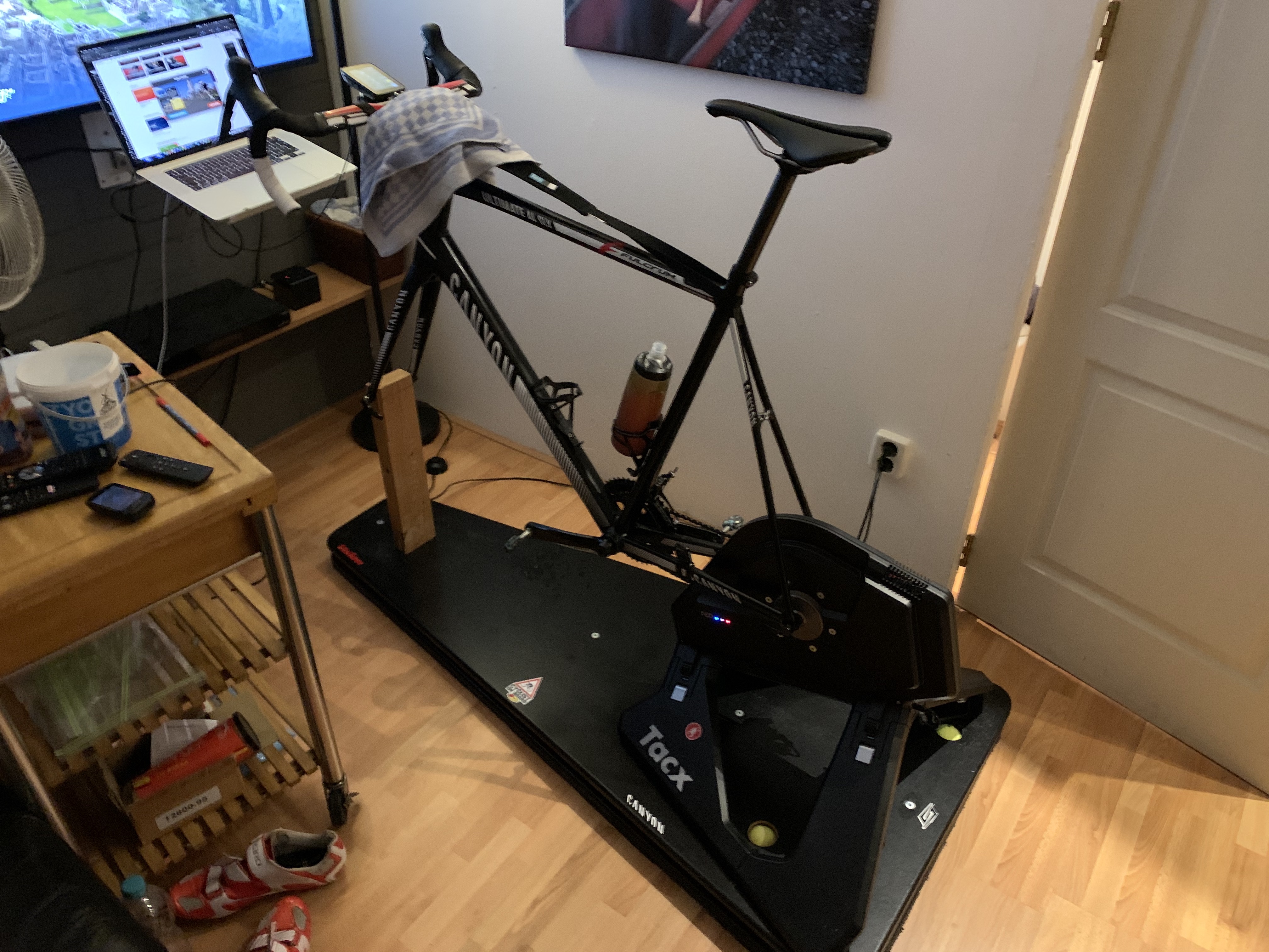

Kleine aanpassing op mijn rocker plate, voorwiel heb je helemaal niet nodig !!!

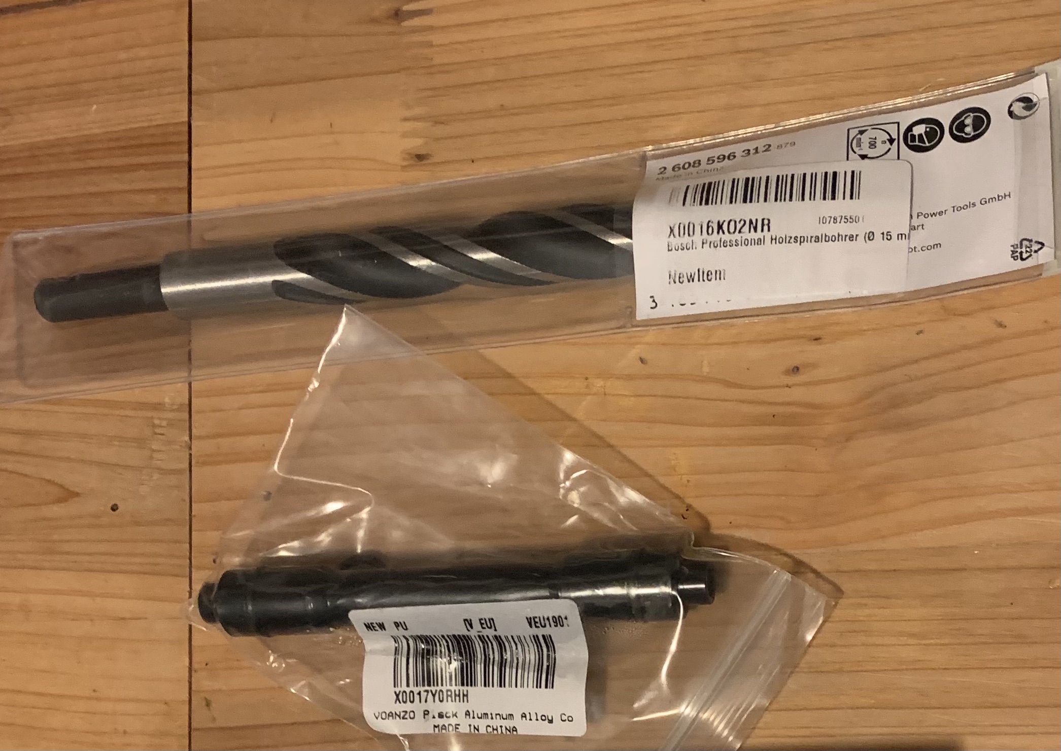

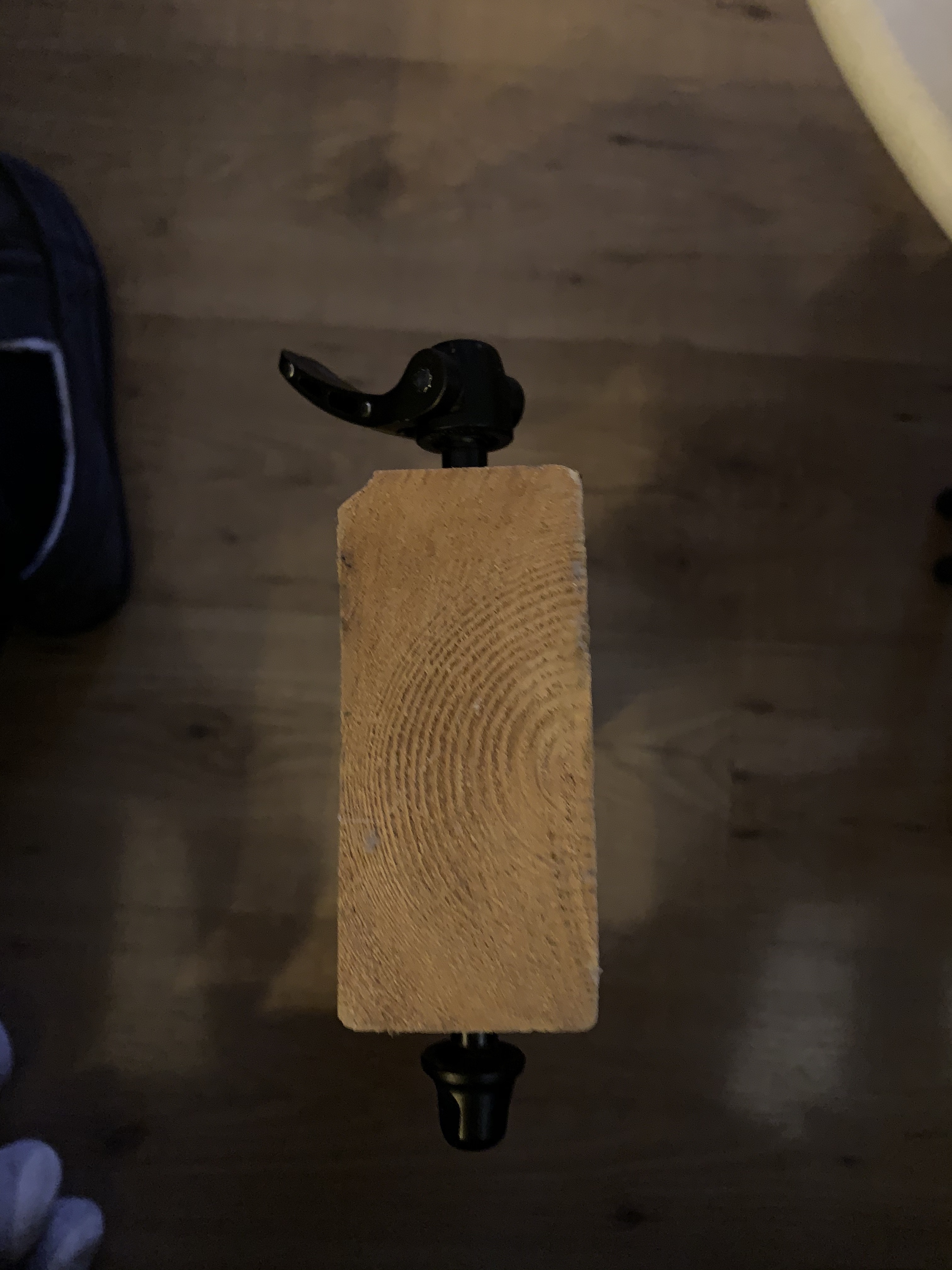

Stuk hout gebruikt, een 'conversie' as gekocht bij Amazon (+15mm houtboor), in elkaar geschroefd (en later mooi zwart geverfd).
Was het opppompen van de voorband (elke 2 weken) en het gepiep (band in de Tacx voorwielhouder) wel zat.
En jawel, het werkt prima (tot grote teleurstelling van Misses Bigfloor, die dacht dat de fiets eraf zou knikkeren).

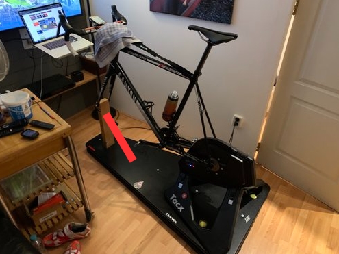

Zjoske78 06 jan 2021 11:35
Mooi idee, maar hier had ik toch even een versteviging op aangebracht.

Zjoske78 schreef: 06 jan 2021 11:35 Mooi idee, maar hier had ik toch even een versteviging op aangebracht.
En dat is dus niet nodig, want de Tacx NEO kan niet bewegen (voetjes zitten in kuipjes die vastgeschroefd zijn op de bodemplaat en zipties om de Tacx NEO vast te duwen op de bodemplaat).
