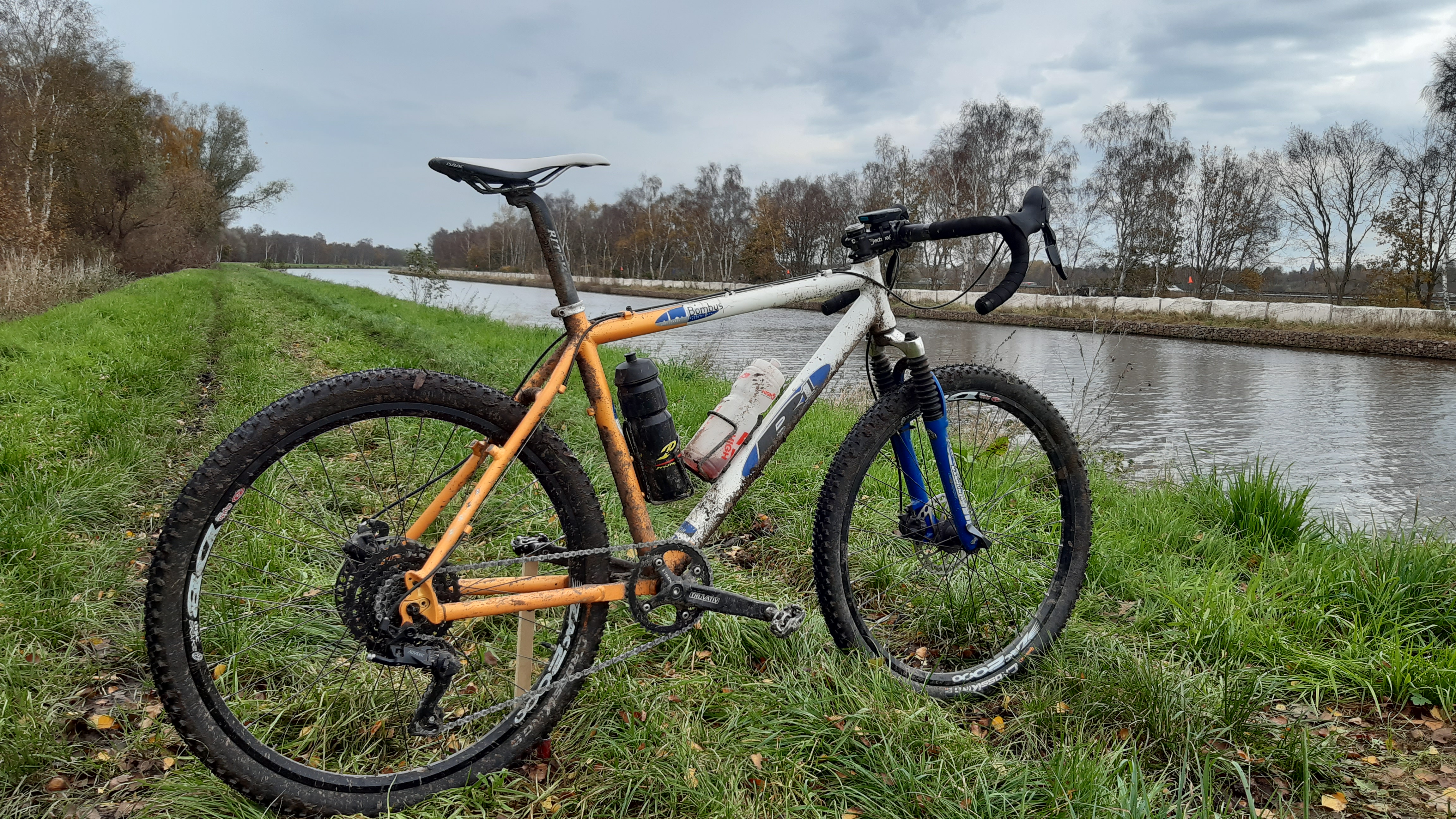

Wist van tevoren niet precies wat ik kon verwachten door een racestuur op een MTB te zetten, maar valt mij alles mee. Uiteraard niet zo snel als racefiets op de weg, maar voelt echt als speelgoed. Heb er nu Continental racekings op liggen (26x2.0). Het is zeker green gravelbike, maar voor nu is dit perfect: kan overal fietsen waar ik wil, geen probleem als je midden in weiland eindigt.
Ruim 20 uur op de fiets gezeten, voornamelijk onverharde paden richting MTB routes (o.a. Hardenberg, Hoogengraven, Zuidlaren). MTB routes gaan trager dan op een 29'er, maar dit geeft wel veel uitdaging. Afgelopen week ook in donker gefietst, dan geeft 2 inch banden toch net wat meer zekerheid tegen onverwachte stenen/gaten of erg modderige stukken.
Edit: De schakelgroep (Microshift Advent 1x9 speed) is ook zeker het geld waard. Schakelt soepel en de clutch doet z'n werk goed. Heb er nu nog een niet-NW tandwiel opzitten en ketting is slechts één keer bij veel boomwortels eraf gevallen.

Mooi project! Is die foto trouwens genomen naast de A28 tussen Glimmen en Haren aan de westkant van het Noord-Willemskanaal?

Wisselwerking schreef: 16 nov 2020 07:53 Mooi project! Is die foto trouwens genomen naast de A28 tussen Glimmen en Haren aan de westkant van het Noord-Willemskanaal?
Goed gezien! Stuk ligt er echt verschrikkelijk bij, maar wel leuker dan door Paterswolde fietsen
