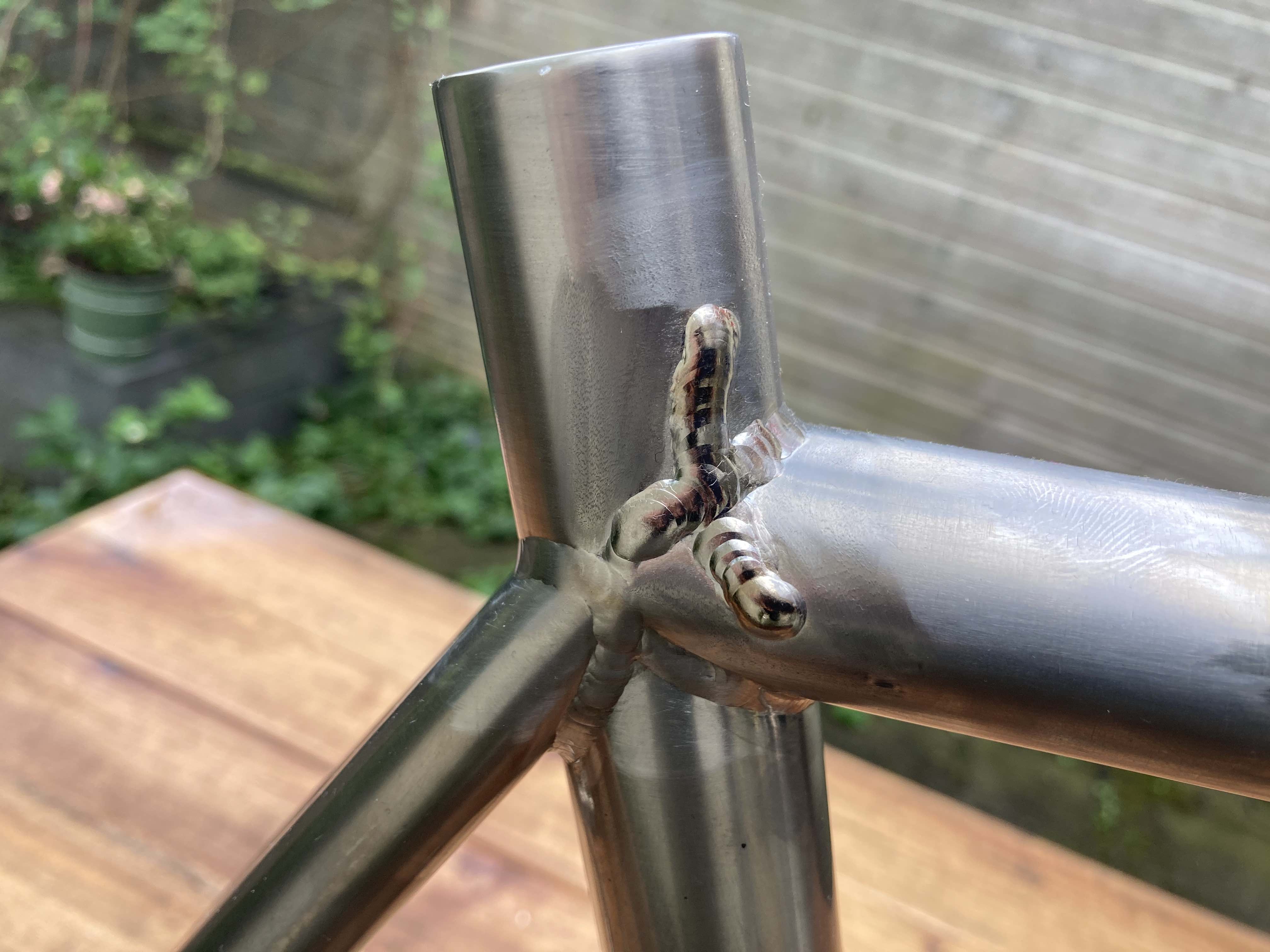

Ik heb de V8 weer terug van Lasklus. Het duurde iets langer door de vakantiesluiting.
Je ziet het uiteraard wel: het is een duidelijk litteken geworden.

vincenth schreef: 09 sep 2020 09:58 Ik heb de V8 weer terug van Lasklus. Het duurde iets langer door de vakantiesluiting.
Nu kunnen lasnaden worden bijgeschuurd waardoor ze gladder worden (en fraaier, vind ik). Is dit ook een optie aldus de kenners hier?
Heb je ook garantie oid?
Wat kostte het - of is het noemen van de prijs wellicht " not done"?

@Codalunga: ik vind het niet heel chique om hier op het forum prijzen uit offertes te noemen, maar ik zal je een PB sturen.
