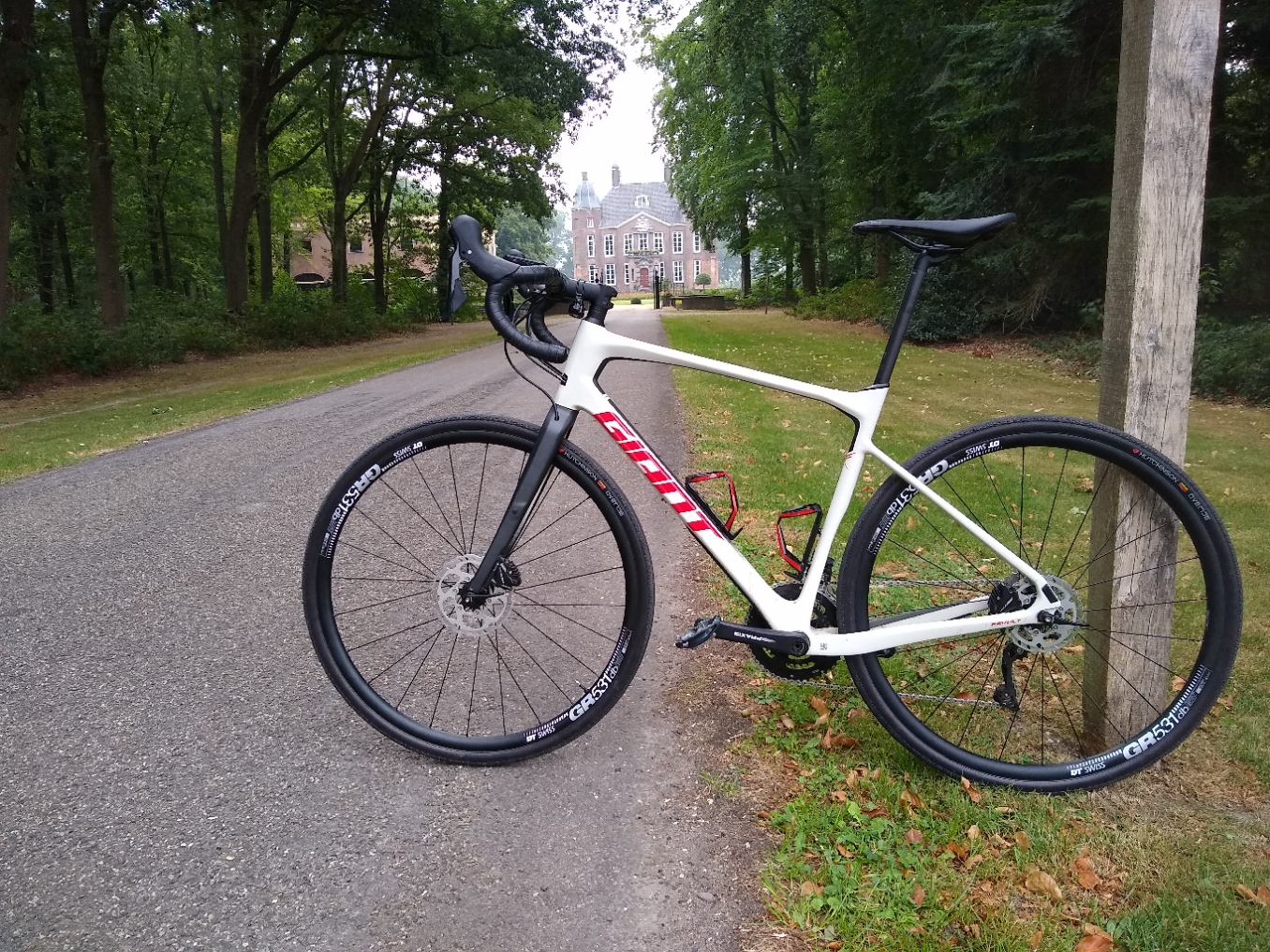

Het is uiteindelijk een mooi handgebouwd setje geworden. Met dank aan forumlid @Philippos voor zijn advies, fijne contact en (volgens mij) vakwerk :winkthumb:
Wat is het geworden?
dt swiss gr531 velg (24mm interne breedte)
dt swiss 350 naaf
aero spaken
totaal (zonder cassette en schijven) volgens mij 1780 gram.
tubeless met de Hutchinson Overide 35mm...
Op asfalt rolden ze net heerlijk... ik ga ze zo maar eens in het bos testen!
edit: done! rollen soepel, maar in de bochten en mul zand nog wat grillig. misschien moet ik er nog wat aan wennen :x
