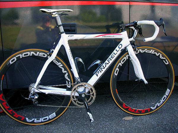

Ik heb letterlijk deze teamfiets gehad. Jaren plezier van gehad. Wie kopt hem in?
