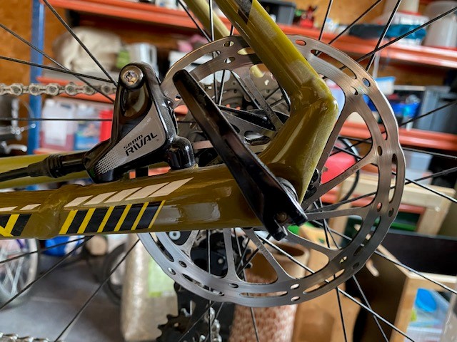

Twee jaar geleden heb ik een Koga Colmaro Allroad gekocht als winter fiets. Nu is vorige zomer mijn racer met velgremmen vervangen door eentje met schijfremmen dankzij leasing via het werk. Nu ben ik aan het denken om nog een setje wielen met hoge velgen bij te kopen. Om wielen beetje makkelijk te kunnen uitwissel zonder al te veel gedoe zou ik de Koga welke momenteel achteraan 140mm schijven heeft willen veranderen naar 160mm zoals op de racer.
Ik ben al eens aan het rondkijken geweest en vermoed dat volgende adapter de eenvoudigste oplossing is om dit te bekomen? https://www.bike-components.de/en/SRAM/ ... rs-p63819/
Klopt dit of toch nog iets extra nodig?

Nee, dat zijn om post mount remmen te converteren.willem_81 schreef: ↑19 apr 2020 19:59 Twee jaar geleden heb ik een Koga Colmaro Allroad gekocht als winter fiets. Nu is vorige zomer mijn racer met velgremmen vervangen door eentje met schijfremmen dankzij leasing via het werk. Nu ben ik aan het denken om nog een setje wielen met hoge velgen bij te kopen. Om wielen beetje makkelijk te kunnen uitwissel zonder al te veel gedoe zou ik de Koga welke momenteel achteraan 140mm schijven heeft willen veranderen naar 160mm zoals op de racer.
Je hebt flat mount, dus deze nodig;
https://www.bike24.com/p2234018.html
OK, Dank u voor de snelle reactie...t2300 schreef: ↑19 apr 2020 20:04Nee, dat zijn om post mount remmen te converteren.willem_81 schreef: ↑19 apr 2020 19:59 Twee jaar geleden heb ik een Koga Colmaro Allroad gekocht als winter fiets. Nu is vorige zomer mijn racer met velgremmen vervangen door eentje met schijfremmen dankzij leasing via het werk. Nu ben ik aan het denken om nog een setje wielen met hoge velgen bij te kopen. Om wielen beetje makkelijk te kunnen uitwissel zonder al te veel gedoe zou ik de Koga welke momenteel achteraan 140mm schijven heeft willen veranderen naar 160mm zoals op de racer.
