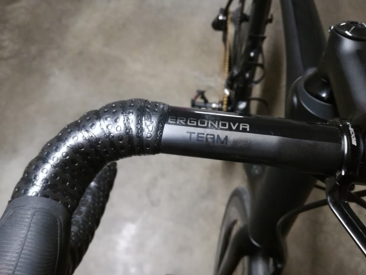

Lcsmet schreef: 30 sep 2019 21:07 Stuurlint wikkelen vanaf boven naar beneden, van net voor de bocht tot aan het uiteinde van de stuurbocht.
Mooier en je hebt geen tape nodig om je Stuurlint vast te houden.
Ik heb op het forum al wel eens een foto geplaatst van hoe ik stuurlint wikkel.
Lcsmet schreef: 30 jul 2014 22:39
japiecarbon schreef:Van boven naar onder! Dan heb je niet zo een lelijk tapie bovenop. Als je dit goed strak wikkelt blijft t gewoon zitten.
Zo doe ik het nu ook.
Practice makes perfect. :)
Als je een "plat" stuur hebt is het mooier om van boven naar onder te wikkelen omdat je stuurtape niet je volledige stuur bestrijkt.
Zo doe ik het nu.
Zo deed ik het vroeger
en
Wow, goeie tip. Maar hoe je begin je als je "achter" het stuur zit. Van je af of naar je toe?

Van binnen (jouw kant als je op de fiets zit) bovenlangs naar buiten is hoe ik het doe.
Maar de helft zal het anders doen.

Mecastin schreef: 01 okt 2019 13:22 Van binnen (jouw kant als je op de fiets zit) bovenlangs naar buiten is hoe ik het doe.
Ooit geleerd van een mecanicien op utube dat je als rijder wringt, of te wel van boven naar beneden gaat met je handen. Wanneer je tegen deze richting in gaat dan wring je het stuurlint los... Dus altijd winden zodat de wring beweging van je hand het stuurlint strakker zet.
Tis maar een gedachte
Berichten: 16896
Gebruikersavatar Lcsmet 01 okt 2019 19:25
MarcFaFo schreef: 01 okt 2019 18:42
Dit is een wijsheid die nog dateert uit het "katoen stuurlint" tijdperk. :)
Bij modern stuurlint is dat al een pak minder.
Hier nog een duidelijkere foto van hoe ik het nu wikkel.
Het is LIZARD SKINS DSP 1.8 stuurlint.

Persoonlijk vind ik dt niet zo mooi want juist een mooi zwart tape bandje op het eind gewikkeld (wel goed strak gewikkeld) maakt het als geheel 'af' .! Maar nogmaals dat is mijn bescheiden mening. :)

Ik doe het zoals Lcsmet (op zijn aanraden, onder lichte dwang :D ), de eerste keer was het snel lelijk maar de tweede keer had ik het wat strakker en het zit nu al 2 seizoenen op de racer en ziet er nog als nieuw uit (lint van de Decathlon trouwens, goedkoop en degelijker als dat van Lizzardskins wat ik hiervoor had)

TL@ schreef: 02 okt 2019 07:10 Ik doe het zoals Lcsmet (op zijn aanraden, onder lichte dwang :D ), de eerste keer was het snel lelijk maar de tweede keer had ik het wat strakker en het zit nu al 2 seizoenen op de racer en ziet er nog als nieuw uit (lint van de Decathlon trouwens, goedkoop en degelijker als dat van Lizzardskins wat ik hiervoor had)
welk type van de decathlon is dat?
Berichten: 6008
Gebruikersavatar TL@ 02 okt 2019 08:25
B'TWIN gel
Ik vind het leuk lint. Hiervoor had ik zowel dat van Lizzard (ging meestal 1 seizoen mee) dan dat van Supacaz (heel snel versleten, na een paar maanden al versleten en duur)

En goede kwaliteit en blijft lang mooi. De foto hierboven is na een kleine 10.000km
Heb het ook op de crosser gemonteerd.
