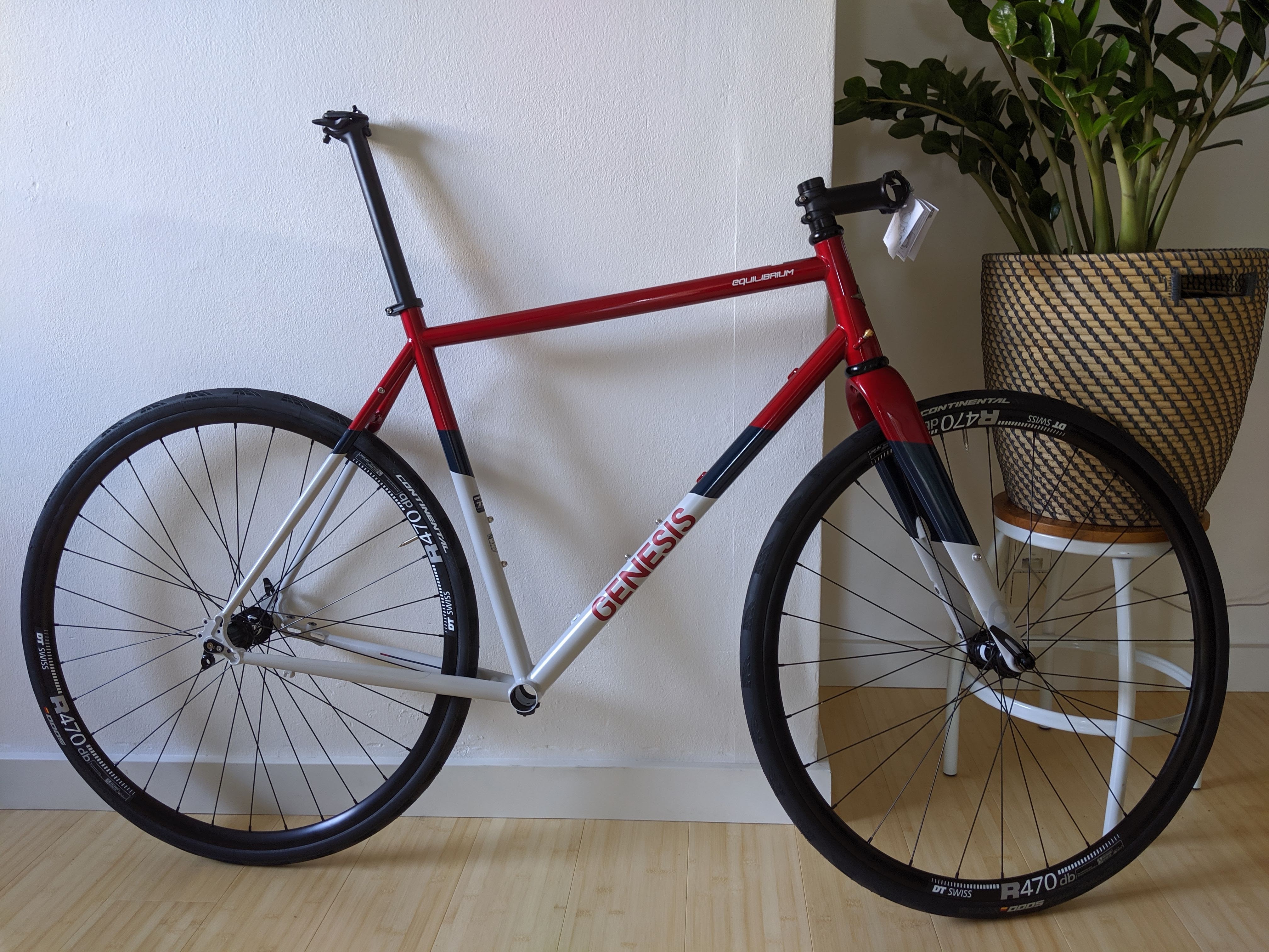

Ik ben een opbouwproject begonnen voor een nieuwe stalen fiets. Genesis Equilibrium disc 725 frameset met handgespaakt setje dt swiss DT350/r470db. De rest van de onderdelen komt hopelijk komende week binnen!

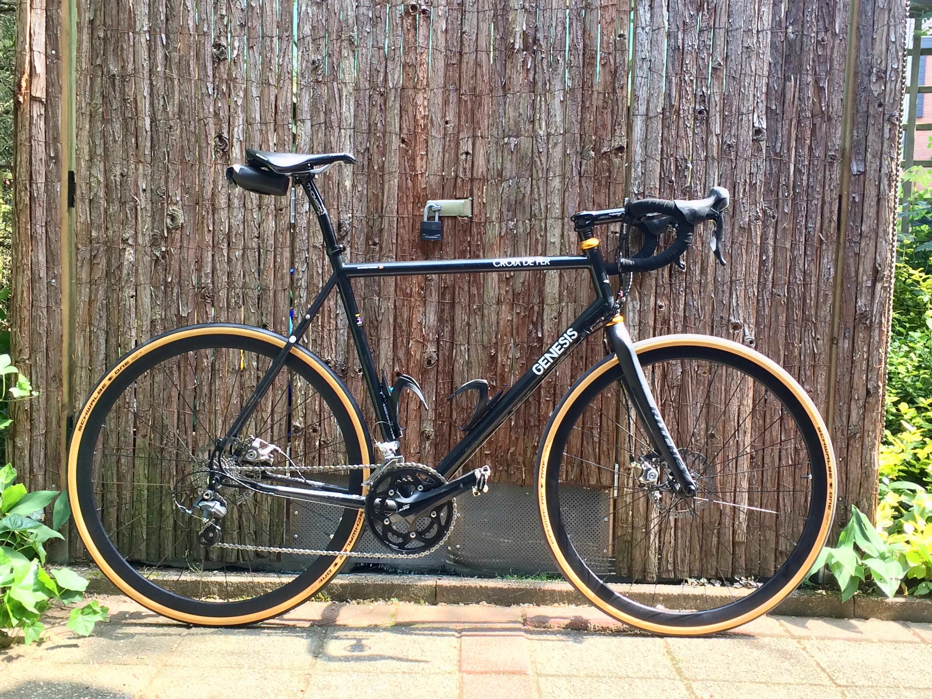

croix 19 sep 2019 14:11
mooi! Ik ben erg benieuwd naar het gewicht van je uiteindelijke build. Met mijn croix de fer (uit 2014) raak ik voorlopig niet onder de 11.5 kilo, dat is in maat 60, met carbon voorvork (maar verder geen carbon onderdelen). Wel smooth sailing eens op snelheid :D
Buiten de remklauwen en het frame is er niets meer origineel :lol: De originele stalen voorvoork heb ik dit jaar vervangen door een Ritchey WCS Carbon Disc Cross Fork - 1 1/8 Inches. Had ik al veel eerder moeten doen, de fiets voelt veel smoother aan. Naast het vervangen van de originele wielen (veel te zwaar) is dit de modificatie met het grootste verschil in feel.
Note voor de geinteresseerden, die Ritchey vork past niet precies in een Chris King headset, er blijft dan zo'n 2 mm open staan, maar toevallig ontdekte ik dat ze bij bike24 een adapter apart verkopen om dit euvel op te lossen, werkt perfect: Ritchey Fork Crown Adapter for 1 1/8 Inch WCS Cross Forks and Chris King EC Headsets (https://www.bike24.com/p2295785.html)
Anyway, na deze ervaringen denk ik niet dat ik nog een volledige fiets aanschaf, je frame zelf opbouwen is veel leuker en kan precies zoals je wil :like:
Hier in de opstelling met DT-swiss RR511db velgen

Mooi, Croix! Zelf opbouwen blijft toch het mooist. Ik ben ook wel benieuwd naar het gewicht van mijn Genesis. Zal ergens tussen 10 en 11 kilo zijn verwacht ik. Zaterdag ga ik bouwen, zal dan ook even wegen en een fotootje maken.

perik 21 sep 2019 21:33
